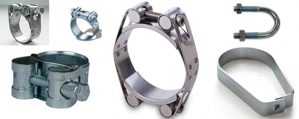

Азубовская обжимка для рулевой тяги - красивое, но вынужденное решение, обусловленное применение алюминиевых стандартный амортизационных вилок. Тут вилка жёсткая, стальная, амортизационная не нужна, и поэтому можно спокойно приварить ухо под тягу - что лично я и делаю всегда.
 Заголовок сообщения: Re: Новый длиннобазник из Кургана
Номер сообщения:#262  Непрочитанное сообщениеДобавлено: Вт мар 08 2016 01:21
Сообщения: 13784
Саш, эта универсальная обжимка замечательно жила с вилками со стальным штоком. Ничего не прокручивалось.
А про алюминиевые штоки, я уже писал, что о них думаю: вкупе с этой стальной обжимкой, алюминиевый шток может сломаться в месте обжима по кругу:
если не от электрокоррозии (пара алюминий-сталь), то от повреждения наружного слоя микрозубцами обжимки.
А зачем заморачиваться со сваркой, портить вилки, пртом красить? :shifty: Когда можно сделать культурное сопряжение с любой вилкой, посредством универсальной детали!
Унификация - важнейший аспект, который позволит превратить лигерад в настоящую платформу для творчества!

а вертикальная часть прикладывается сзади к ноге вилки и притягивается двумя-тремя автомобильными хомутами типа Norma. Дёшево и универсально
В моей практике, очень много хомутов Норма полопалось в разных конструкциях. В рулевое управление ни в коем случае ставить нельзя.
А в моей практике - ни одного не полопалось. Но специально для тебя я там предложил использовать сразу два или три, для надёжности.
Не нравится Норма - поставь другой, они очень разные бывают.
Кстати, у некоторых сварка лопается регулярно - так что, теперь и варить нельзя?
