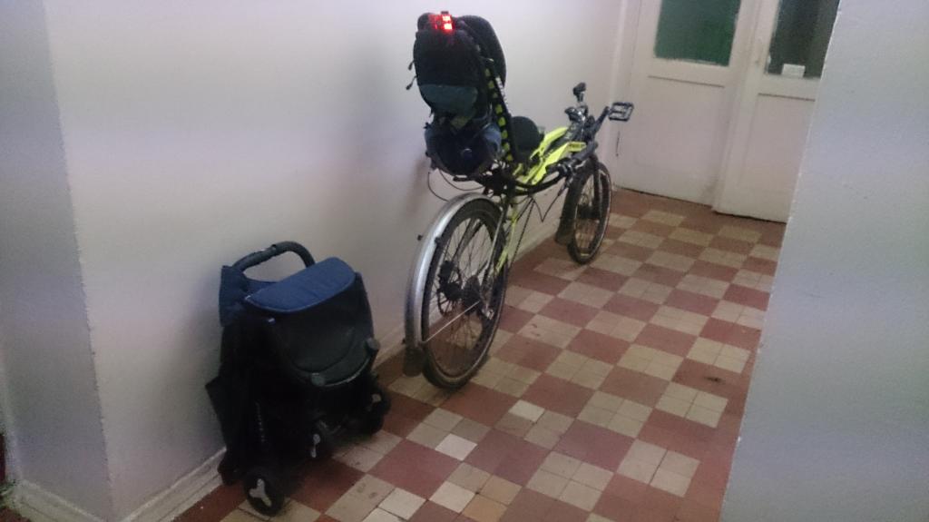

Что ж... Ледовое по*бищё позорище. :oops:
Подзарядил немного мозги и они выдали ИДЕЮ! :techie-idea:
Перевести лигерад в зимний режим.
- Убрать контакты.
- Привести спинку кресла в вертикальное положение.
- Приспустить шины на атмосферу вниз.
Приехал домой и всё сделал.
Теперь лигерад должен вполне нормально поехать по льду. Переднее колесо лучше загружено, ну и топталки позволят увереннее стартовать и не бояться падения.
В контактных туфлях мёрзли пальцы, в кроссовках теперь будет тепло.
Завтра надо покататься и провести время хорошо.
Если Бесы не навредят, будет красивая, обольстительная цифра. :mrgreen: Но не буду говорить "гоп", пока не перепрыгну. :)
Пока, обольстительное фото:
Переделанный лигерад, но соль не в этом: соседи настолько ЗАМОРОЧЕННЫЕ, что не могут найти места в квартире для СКЛАДНОЙ коляски! :shifty: :doh:
Бросили в незапертый тамбур. Стащат же.
Что уж там про то, чтобы велик предложить купить. :roll: :roll: :roll:
Шо за народ...
Добавлено через 3 часа 4 минуты 5 секунд:
Что ж, не стал дожидаться завтра.
Выехал и от души покатался по льду водохранилища.
Поначалу неуверенно, но решил набраться терпения и "обновить прошивку".
Народу на льду прилично. В основном мамы-папы с детьми на коньках, кто с собакой...
В чистом зеркале льда отражались огни набережной и похорошённого Речного вокзала. Красота.
Подобрал оптимальную передачу и ездил, разворачиваясь по очень большому радиусу.
Правильно сделал, что снял контакты: периодически лигерад вёл себя странно: едешь себе, едешь по прямой, и вдруг лигерад начинает вести в сторону... В этих случаях я молниеносно выстреливал ногами в лёд и ловил его. Упасть ни разу не упал, но это не хорошо.
Дело очевидно было в порывах ветра, разгруженном переднем колесе и более нервной управляемости на этой резине: на земле это простительно, а на льду - критично.
Завтра ещё покатаюсь, может дело в плохо обновлённой "прошивке": ведь периодически удавалось вывести лигерад из сноса, без постановки ног на лёд.
А вообще, ОЧЕНЬ просится более широкая и шипастая шина вперёд, вместо этого полуслика на 1,75... Где бы взять? Надо по рынкам пошерстить...
