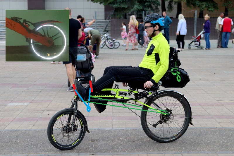

с хорошей отдачей ватт/кг.
300 (в течении минуты)? пидзабол годами четко на глаз вымерянный
Фото: -1⃣- -2⃣- -3⃣-
Ведь он же он ебанутый у вас.
Фу наухй, фу бялдь.
