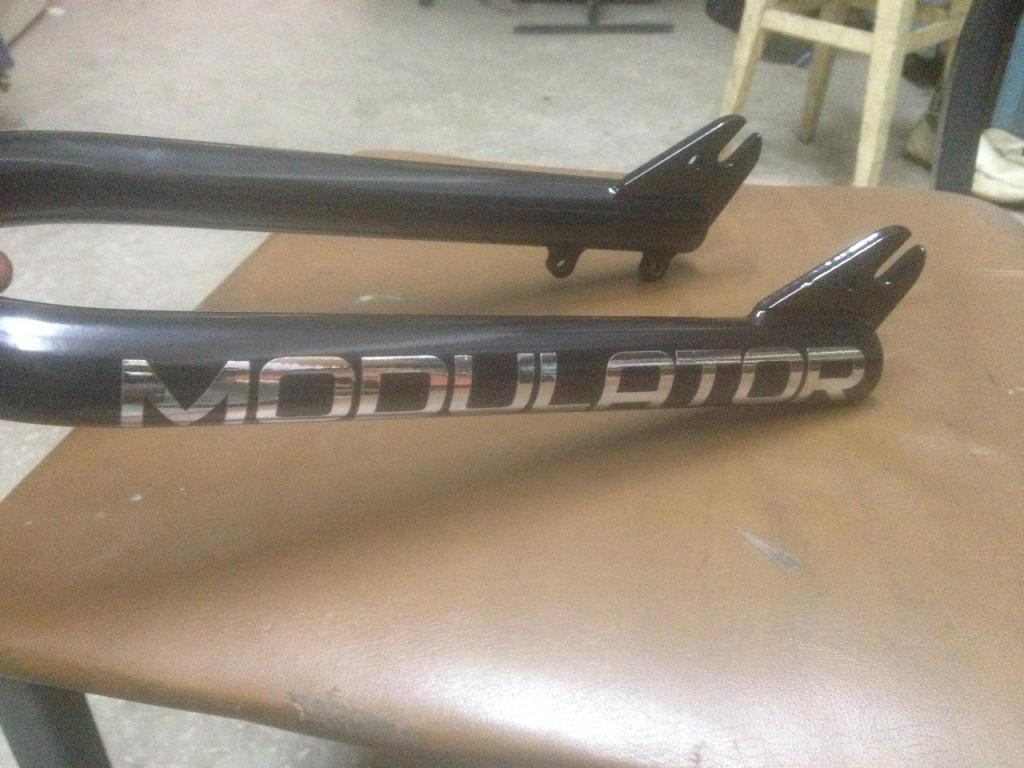

P.S.: вилёж классный едет!

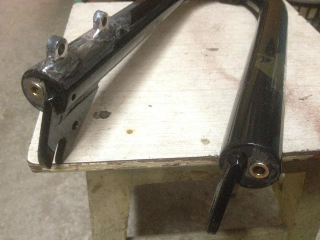

Рад, что тот погнули...
С наличием креплений для крыла. Очень интересно сделано.
А где, извиняюсь, ты их увидел?
Номер сообщения:#233  Непрочитанное сообщениеДобавлено: Ср мар 07 2018 10:43
Сообщения: 13784
Я сначала, ввиду зашоренности и ограниченности своего мышления, тоже не сразу понял. :-)
Это красивое ноу-хау от Всеволода, и пожалуй лучше, чем заморочки с хомутами и синей изолентой, как на том каракоруме...
Номер сообщения:#234  Непрочитанное сообщениеДобавлено: Ср мар 07 2018 10:49
Т.е. ты считаешь, это для крыльев?

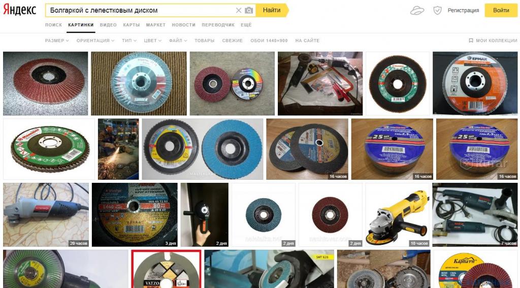

Болгаркой с лепестковым диском. Достаточно просто.
Ищу такой диск. Покажите.
Да, интереснейшая идея, которая может быть реализована при изготовлении ПЕРЕДНЕГО обтекателя!!! К тому же, уже заложено отверстие для передней фары (вместо шланга)!
А для зада используй пластиковые канистры от эмульсолки, порезав их надлежащим образом.
Номер сообщения:#236  Непрочитанное сообщениеДобавлено: Ср мар 07 2018 14:41

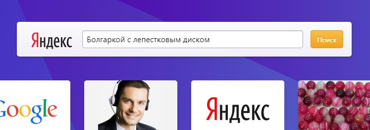

Mazur4ak,
пошаговая инструкция: выделяете текст в моем сообщении,
Нажимаете на клавиатуре комбинацию Ctrl+C,
Открываете в браузере новую вкладку и в строке поиска или адресной строке ставите курсор и нажимаете комбинацию Ctrl+V и клавишу Enter
И сразу же любуетесь результатами поиска:
Это действует с любыми словами, словосочетаниями и предложениями.
