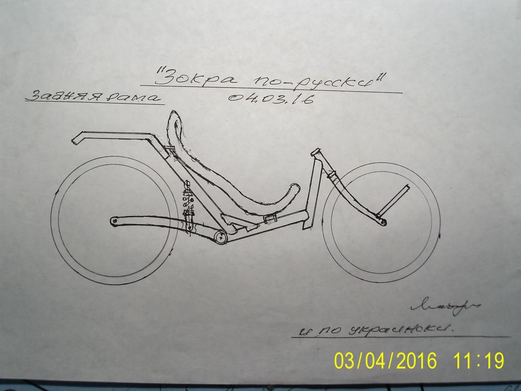

Вариант модернизации:- СТЫКОВКА труб, как показано, наиболее прочный шов. Килограм шесть срежется. Я давно этого хотел.

Вариант да, интересный, но это надо новый аппарат делать, с нуля. И каретка станет порядочно выше, а мне это неполезно, ноги затекают.

Параметры рулевой там остались:-Угол рулевой=60*х 80 мм (вынос вилки), замерить транспортиром от гориэонтали, модерн. транспортир.
Снимите 5-ти бальную клемму руля, а то мне кажется, что она примотана скотчем. Мне не доходит, может впервые.
Не бойтесь, сиденье на тойже высоте, только сдвинуто назад.
