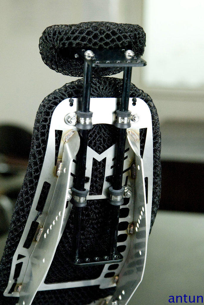

Чутка потолще лист AL и оно станет самонесущим и с вентиляцией. На Карельце похожее.
Профиль не очень, в пояснице валика нет, но это индивидуально.
Можно и на вытяжных заклёпках собирать, без аргона.

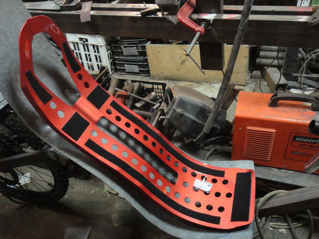

Begun писал(а):
Чутка
Что это за красота? И два момента:
1. на чём тут тоже лежит позвоночник? Вижу одни дыры.
2. Для сидячего лигерада типа "Пифагор" нужна седалищная часть больше и другой конфигурации.

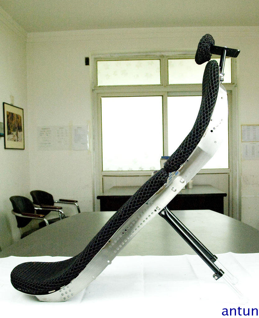

Begun писал(а):
Профиль не очень
А шо это за кресло, откуда ты взял? Оно рассчитано на градус сильно положе, чем на фото.

Begun писал(а):
Профиль не очень
С сайта nazya.com. Оказалось кидалово 100 процентное.
Осталось как идея.
Позвоночник лежит на вентизите. Углепластиковые лежаки вообще плоские, без выемки под позвоночник. На Flevo лежаке есть выемка/углубление по длинне всего позвоночника.
Это только идея, можно выгнуть выемку по центру на перемычках.

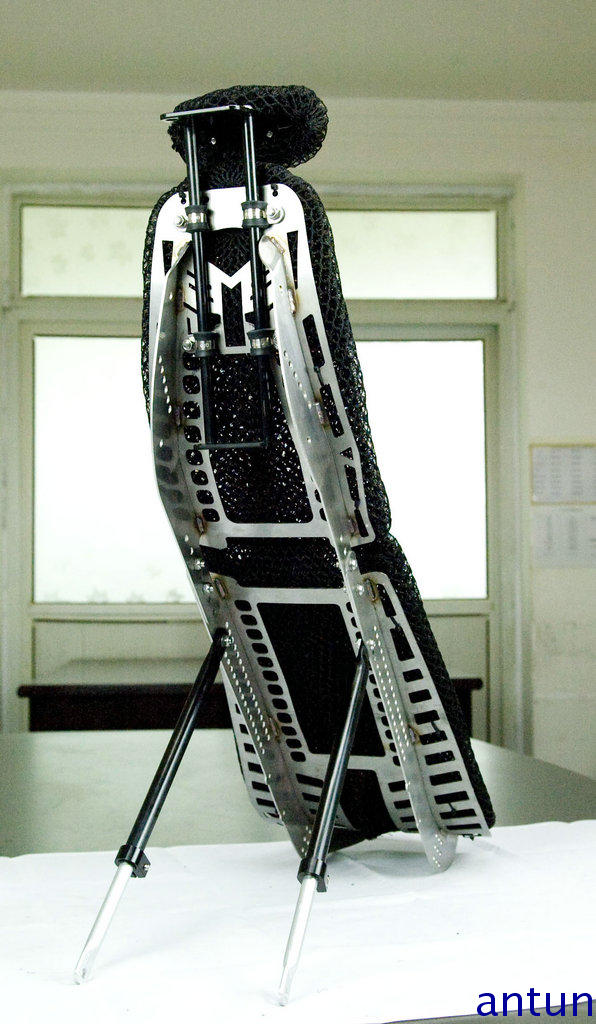

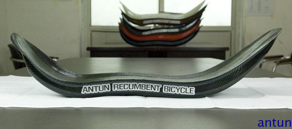

Вот Вам идея:
Комментарий к файлу: Дипломный проект заграничный на ультралёгкое лежапедседло.
lQQzDX4qRyfAw5iYt5nONIWT12X8Yc317E9kFfAyaMvliDl3fpUfobJr0AiQd16h888D7dnsWKPgrgaZvhDVi9LjdF0UAE4zhKhVSR4qNgqwWOqIPyXsJh3wO1cIwpK70XOYRdFnfRReBeD1yhEcbA.jpg
Комментарий к файлу: И классика.
Под ним должна быть жёсткая подложка, без разрывов, анатомичного профиля.
Дипломный проект
В ж. засуньте это красное убожество!
Если что, для медсправки: на позвонки не должно осуществляться давление, удары. Они не для восприятия нагрузки от лежака. Нагрузку воспринимают, в первую очередь, то что вокруг, рёбра и мышцы.
Комментарий к файлу: Выемка под позвоночный столб в перемычках есть. А выше и ниже перемычек вообще пустота.

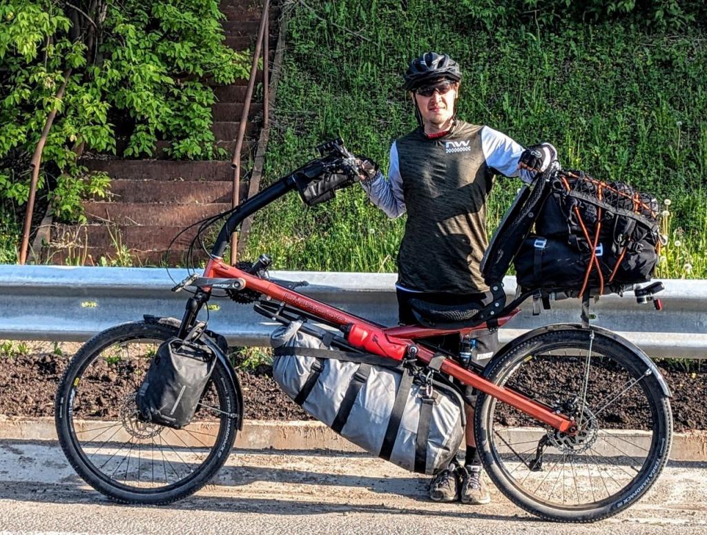

Кажется ты забыл, что у Пифагора есть нормальный багажник, а спинка регулируется по углу в широких пределах и очень быстро на ходу, чего нет вообще ни в одном серийном лигераде больше (поправьте, если не прав), что позволяет из силовой позиции переключаться в аэро и наоборот.
Это оказалось и не нужно: при изменении угла спинки даже на одну позицию - сразу уходила настройка посадки под максимально эффективное педалирование в контактах. После чего приходилось изменять длину рамы.
Также, эта стойка за спинкой забирает и без того ограниченную площадь этого сомнительного для городской езды багажника, не позволяя класть груз ближе к спинке.
Также, висящий рюкзак переодически задевал замок блокировки наклона и спинка несанкционированно меняла угол на ходу.
Не вижу практического смысла перехода из настроенной посадки в аэропозицию. За исключением случаев езды с горы или при сильном попутном ветре, где мощность и эргономика педалирования не так важны.
Да и по ветру/с горы лигер и в высокой посадке быстро едет. :-)
Просто напоминаю грузовые возможности Пифагора:
В городе валандаться со стяжками и мешками не хочется. Пакет с кефиром мне тоже стягивать?
а зачем нужен жесткий верх, если все равно упор идет в поясницу, непонятно, а ну равзе что сумки повесить, да
Да, и сумки свободно повесить, не сминая стяжками того, что в них, на непонятном багажнике, а также удобно брать лигерад за ручку и удобно катить за неё тоже!
Пифагор было не слишком удобно заносить на этаж по лестнице: мало точек для ухвата, особенно не забрызганных в пути.
Короткая "рогулька" из лёгкого алюминиевого сплава, с не внушающим надёжность креплением.
Кстати, конфигурация этой рогульки как несложно догадаться, рассчитывалась для постановки лигерада для перевозки в лифте и в квартире, где злая жена экономит место. :-)
Ну и главное! Во Владивосток ехал не такой багажник, как на прокатном Пифагоре. ;-)
И всё равно: одно дело тянжёлый, но мягкий туристический баул, а другое - жёстко закреплённый обтекатель на каркасе, который будет повторять в движении все её колебания!!! Крепление в одной точке, да и за что там крепить? Просверлить эти рожки? так по этим отврестиям они и отломятся.
Вот на спинке моего Ринцлера - безграничые возмости для монтажа чего угодно! Поскольку сам такую заказывал и её круто сделали.

А по поводу канавки - европейские классические кресла нисколько не вредят спине: можно упираться сколько и как вздумается и бить рекорды, чем люди и занимаются.
Но сейчас, как понимаю, привезти еврокресла и вентисит как раньше уже особо не получится. :(
То ли дело пакетами обвешиваться!
А ты ему хвост бы ещё длиннее приделал!
А почему там очередной отклоняющийся хвост не появляется?
