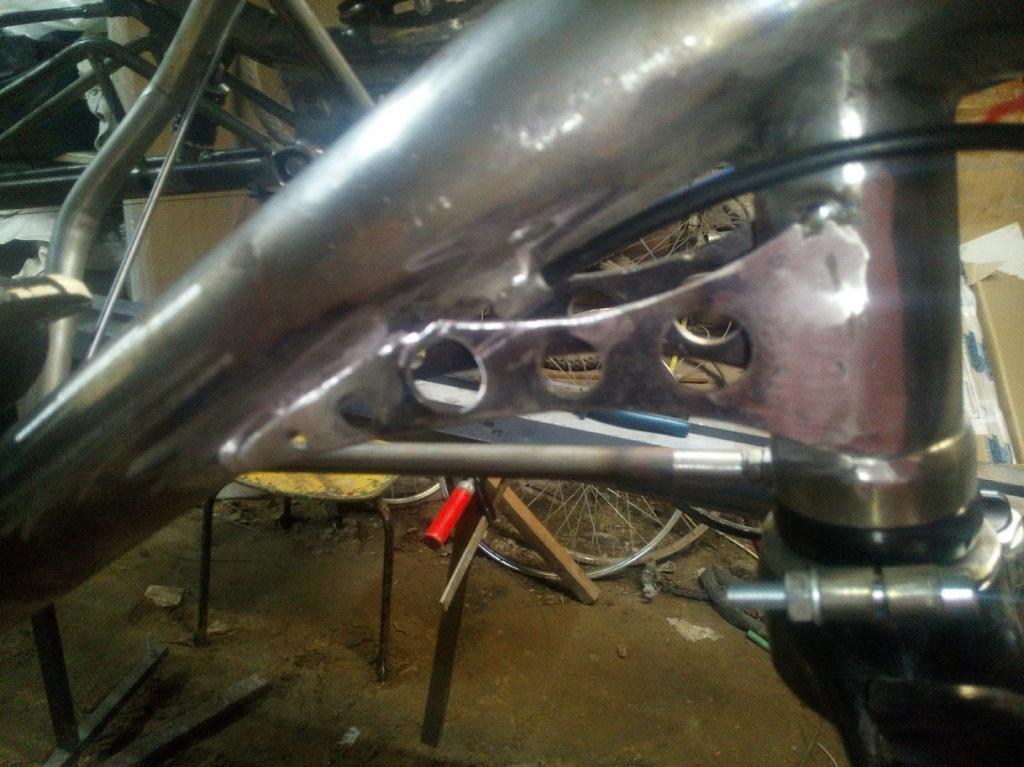

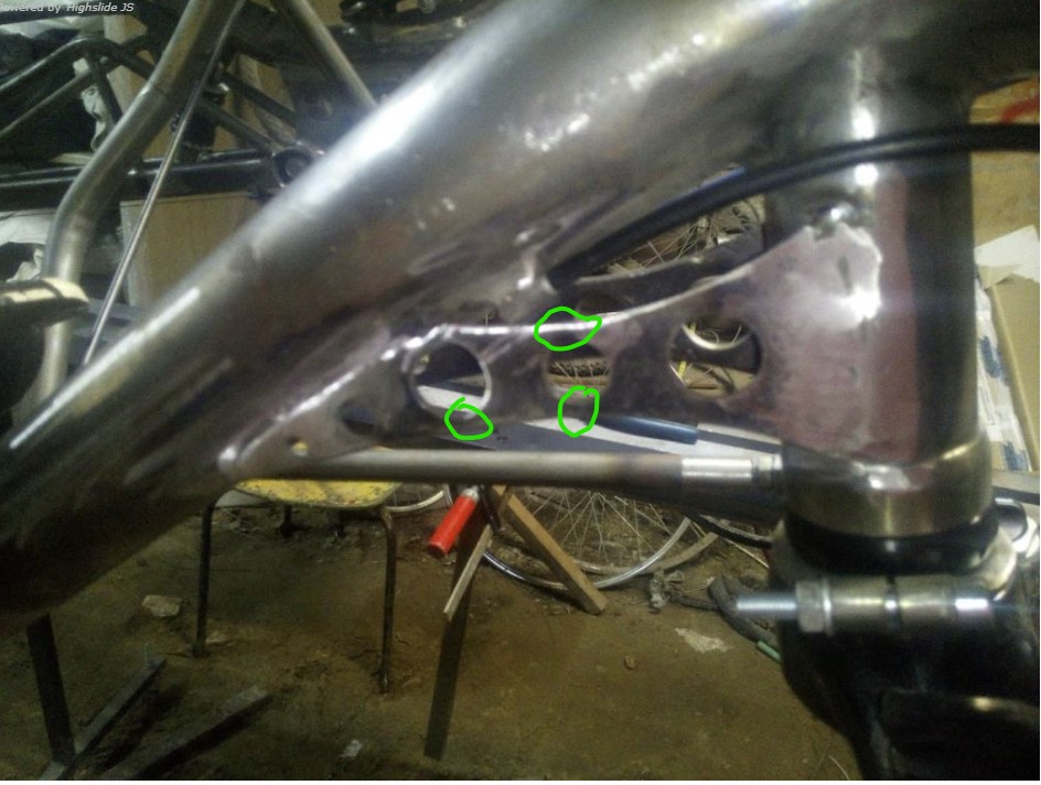

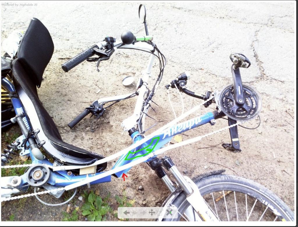

Миша раму снова сломал, в этом же месте. Хватило на два года. Я вновь ее отремонтировал, он с весны ездит.

30ХГСА 40х1 без усилений держится на стакане довольно хорошо и без намека на желание погнуться или переломиться по середине.
Труба гнется возле стакана если пилот 130 кг передним колесом попадает в канаву и при этом тормозит передним колесом.
Поэтому труба 30ХГСА 45х1.5 закрывает все проблемы.
А как делать усиления лучше всего посмотреть у Hof на узлах которые он ремонтирует. ( усилки приваривать по бокам трубы)
Пластина Ангары по оси будет всегда концентрировать напряжение в точке, на надо напряжение распределить как можно по более длинной линии.

Из 10 рам две переломились - причем Миша (по его собственному заявлению) целенаправленно катал весьма жестко для выявления слабых мест. И даже в его руках она проходила два года до поломки, что, увы, не дало возможности выявить вовремя этот слабый узел...

Классическая трещина (…) 100 пудов шла довольно долго, но её прошляпили
Краска хоть и не порошковая, но под ней трещину нельзя было заметить. Хотя да, снизу трещинка даже успела заржаветь.
Ещё вопрос к M_Hawk: замечал ли он за пару недель до облома резкое снижение наката? А то у меня было чё-то невероятное, как будто ветер всегда навстречу дует, ну не едет и всё, хотя с колёсами вроде ничего такого, даже щупал втулки на предмет нагрева – холодные :think:
 Заголовок сообщения: Re: Лигерад Ангара - впечатления от эксплуатации
Номер сообщения:#212  Непрочитанное сообщениеДобавлено: Пн авг 23 2021 11:01
"Наката" врядли. А вот повышенная гибкость рамы из-за трещины вполне может влиять на *педаляж* отрицательно, но это сложно доказать, раз рама уже сломалась...
