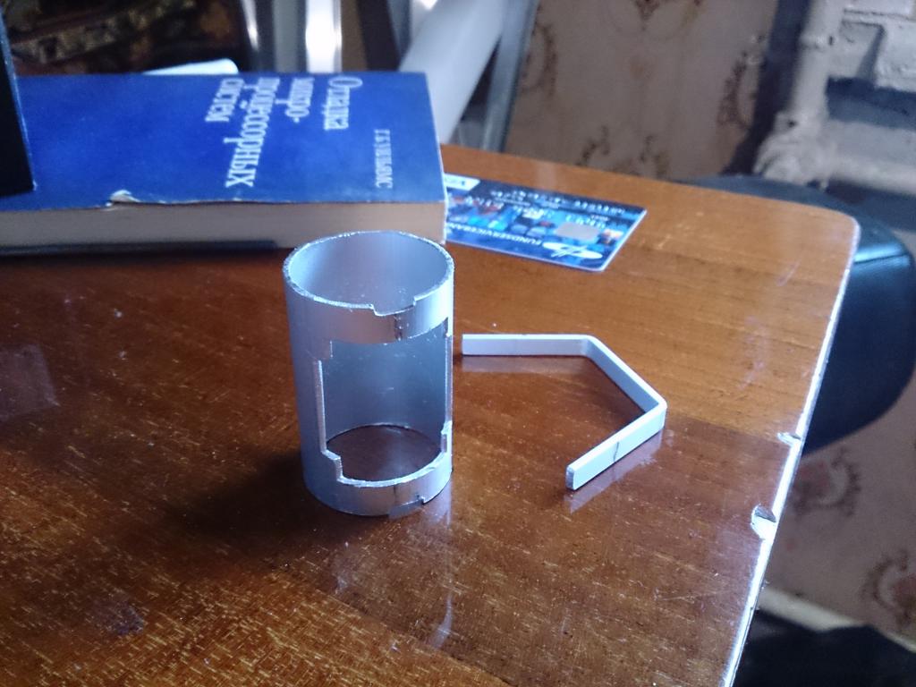

Узнав о предстоящем марафоне, сегодня днём возникли мысли в срочном порядке оборудовать лигерад скоростемером!
Детальки крепления вроде маленькие, а вот алюминия в пыль сточить пришлось много, засыпав им комнату :) ...

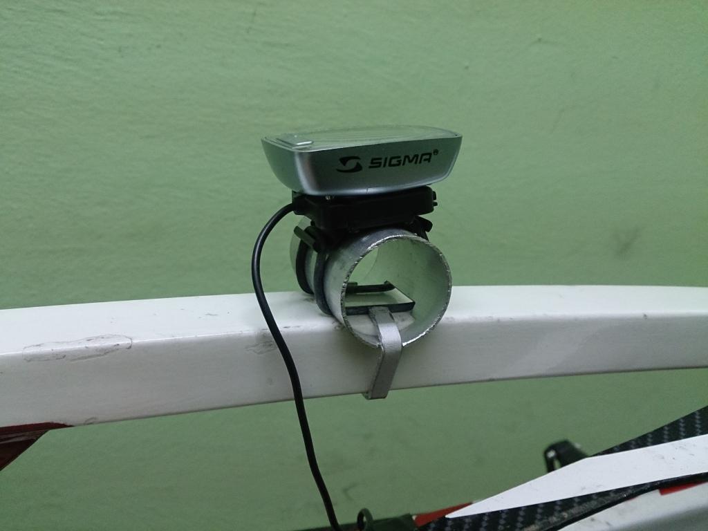

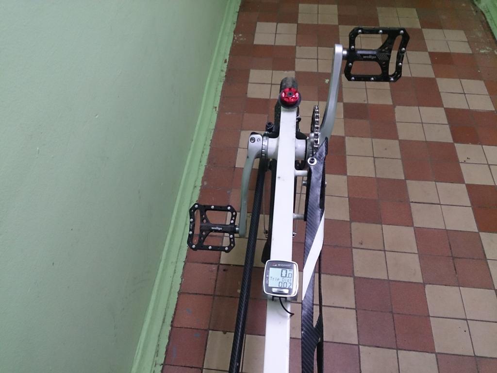

Что ж: скоростемер установлен и закодирован. Вбил в него стартовый пробег 230км. Хотя знаю, что лигерад прошёл как минимум на 15км больше.

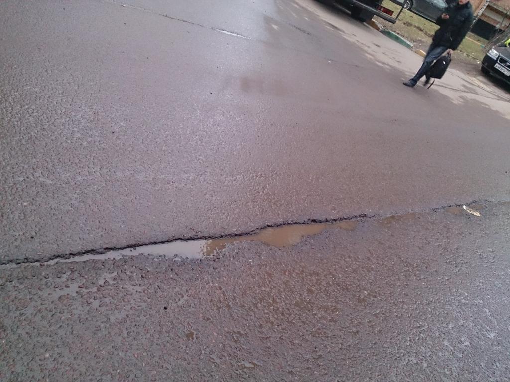

Трещина, которая вчера привела к падению лигерада:
Ну не свинство? :?: :? :roll:
