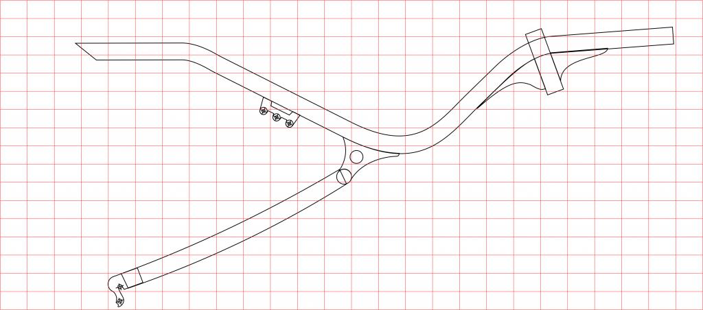

Я это видел. Если бы чертёж рамы. Или на рабочий стол в клеточку.
Номер сообщения:#218  Непрочитанное сообщениеДобавлено: Пн апр 10 2017 14:45
Рама.
За это сообщение автора O-Witte поблагодарили: 2 angelkrug (Вс апр 30 2017 23:38), Mazur4ak (Вт апр 11 2017 11:10)
Номер сообщения:#219  Непрочитанное сообщениеДобавлено: Пн апр 10 2017 15:39
Очень к стати. Какие размеры клетки, или какой- нибудь размер по раме?
Номер сообщения:#220  Непрочитанное сообщениеДобавлено: Пн апр 10 2017 17:44
Труба рамы Дн 42 мм, труба маятника 40 мм
Добавлено через :
За это сообщение автора O-Witte поблагодарил: Mazur4ak (Вт апр 11 2017 11:11)
