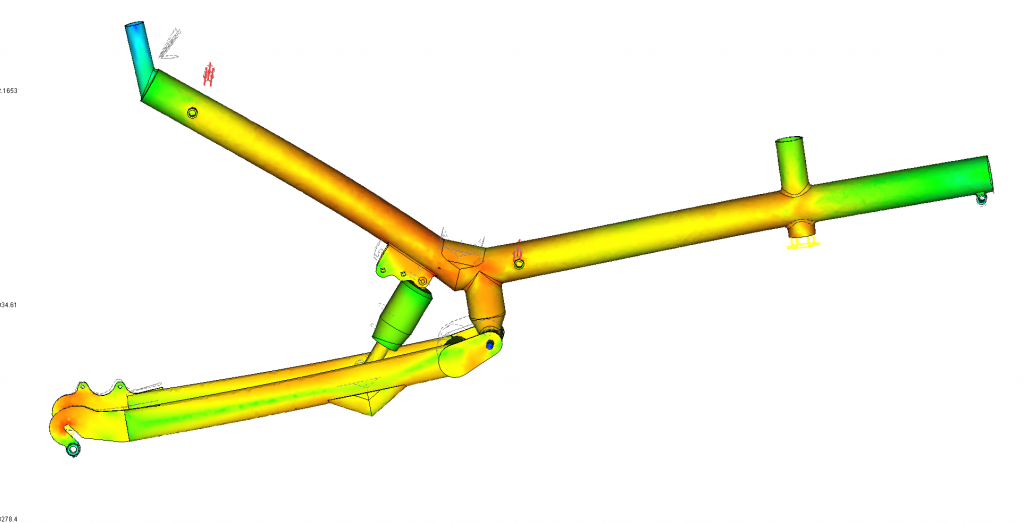

Я бы сказал, что то место где появилась накладка работает на сжатие, раз ве что очень тяжелый багажник будет разрывать то место.
растяжение!

Номер сообщения:#35  Непрочитанное сообщениеДобавлено: Пн июл 15 2013 13:46
Я именно на это и попался.
Там как раз растяжение.

Очень интересно, а от куда там растяжение? :shock:

Где считалось и какие нагрузки? Как они применены?
Не понравилась нагрузка стакана, его все-таки скручивает, а не только подымает за торец наверх.
Ось шарнира маятника должно тянуть вниз. И размер косынки не маловат ли?
Тимофеев Юрий.
Вес головы, торса, рук, кресла, рамы, багажника, груза на багажнике+ усилие ног давящих на педали, и соответствено спина упирается с такой же силой в кресло.

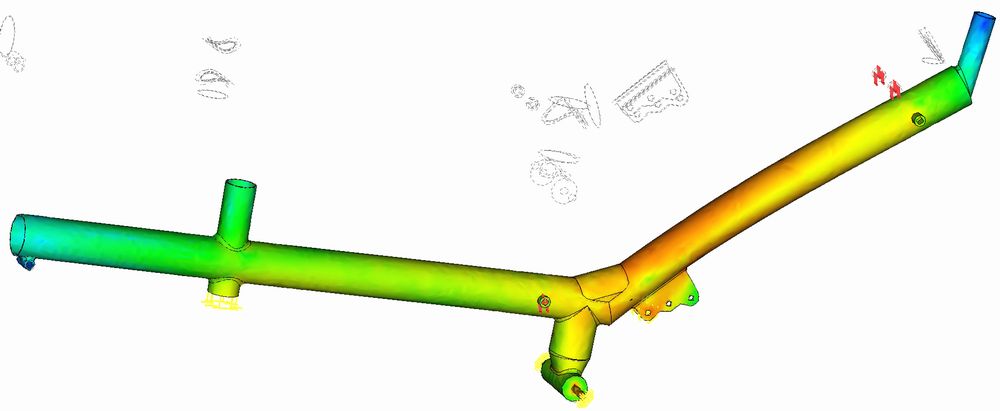

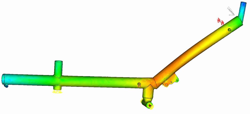

Считал в Т-Flex. Пока только изучаю возможности. Красными стрелками показаны векторы нагрузки (по 100 кг в 4-х точках). жёлтыми - узлы неподвижного закрепления.
В данном случае его не только давили вверх, но и давили назад с силой 80 кг. При этом нагрузки в других частях рамы были больше. Хотя, конечно, надо провести дальнейшие тесты. Пока только учусь.
Внизу картинка теста с вилкой и амортизатором (болванкой). Пока сюрпризов не вылезло. Но модель вилки ещё не приведена в соответствие с реальной по толщинам стенок.

Учти, что если закреплять намертво стакан и дропауты, то получишь совсем неверные результаты.
Колеса при нагружении разъезжаются, что увеливает нагрузку на раму.
Нужно либо пересчитывать силы и нагружать как-то иначе, либо использовать скользящее крепление, которое позволяет стакану ИЛИ дропауту (оба сразу нельзя - нестабильная модель получится) отъезжать назад-вперед по направлению движения.
Так же, я на дропы накладываю ограничение по перемещению вдоль оси колеса.
Тимофеев Юрий.
