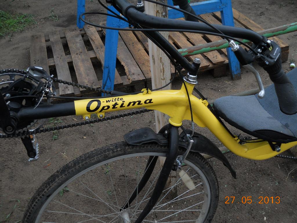

Из кусков ДСП и реек изготовил пресс - матрицу и пуансон. Фанеру 4 мм бросал минут на 15 в ванну с горячей водой, потом в пресс на сутку - она принимала нужный профиль. Далее в этом же прессе склеивал два слоя фанеры клеем ПВА. Через сутки снимал груз( штук 20 силикатных кирпичей" лобзиком выпиливал контур сиденья, шлифовал. Лонжерон усиления сделал из профтрубы 40Х80 -разрезал, согнул по изгибу сиденья, разрезы заварил, наложил сбоку сиденье, лобзиком обрезал строго по контуру, насверлил дырок, прикрутил к фанере. В фанере тоже насверлил отверстий для снижения веса. Покрасил с тыльной стороны, наклеил 88 клеем два слоя пенки. На свалке подобрал два старых авточехла, из них сшил один, на сиденье. Ткань у чехлов уж очень мне нравится - дырчатая, спина не сильно потеет, стирается очень хорошо - прямо на сиденье нанес пену типа фейри, смыл мокрой губкой - и как новое...

Красивый! Еще бы передний обод в черный цвет покрасить...

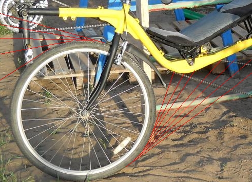

И о наболевшем, нас уже несколько дней дождь поливает, как въеду в лужу, каждый раз радуюсь, что у меня щитки над колесами советские, а не китайские. Китайские конечно красивые, но не работают, особенно на скорости.
Вот, прикинул "зону поражения", что есть этот щиток, что его нет, без разницы.

Кстати, касаемо дождя и крыльев: на SWB лигерадах крылья реально не нужны!
Отъездил на двух разных и убеждаюсь: спереди вода бъёт в низ сидения, сзади на багажник/обтекатель,
а ты - сухой! :o

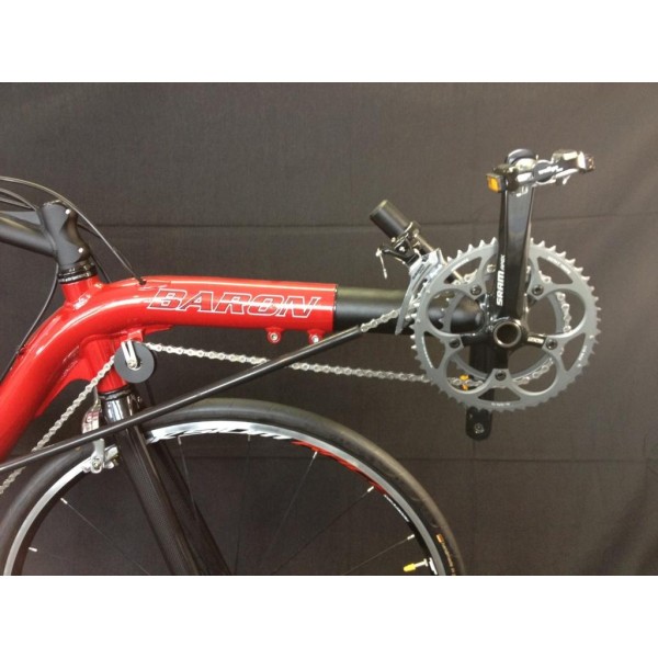

Хочешь пониже? Скопируй лучше Optima Baron Lowracer. Реальный мощный лигерад для гонок. И по конструкции
от твоей Оптимы далеко не ушёл, тем более, рука уже набита и материалы есть! :handgestures-thumbupleft:

Кстати, касаемо дождя и крыльев: на SWB лигерадах крылья реально не нужны! Отъездил на двух разных и убеждаюсь: спереди вода бъёт в низ сидения, сзади на багажник/обтекатель, а ты - сухой!
А цепь тоже сухая, или цепь нас не волнует?

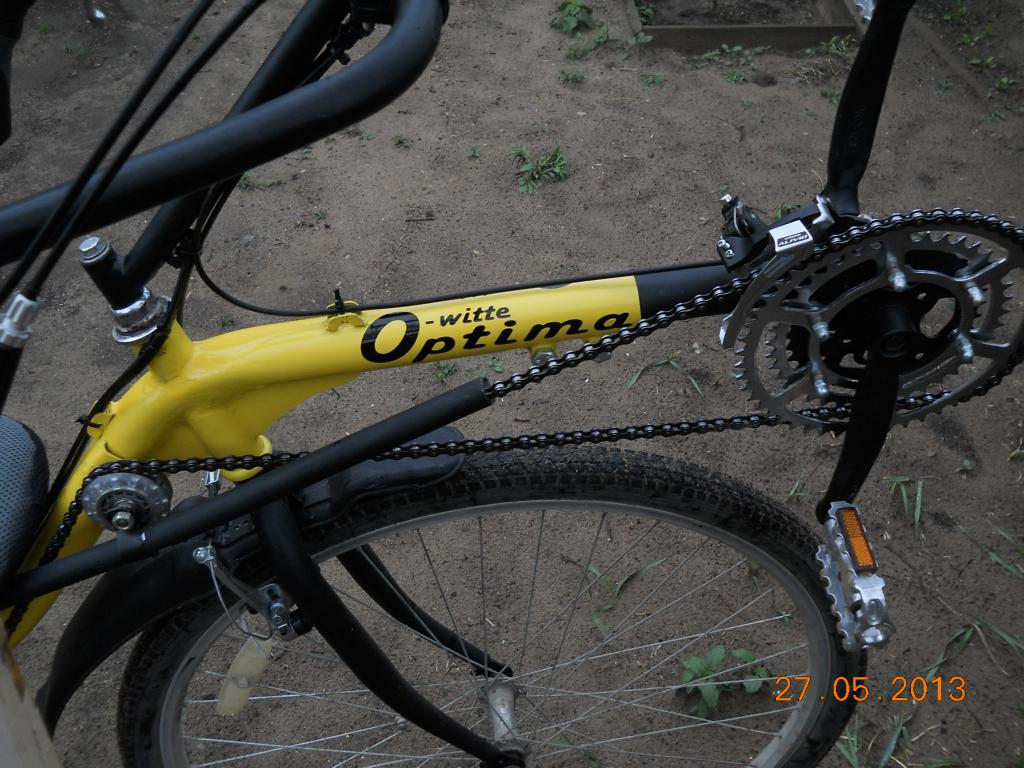

Обе ветви цепи, что силовая, что возвратная, - надёжно убраны в трубки: ни сами не мокнут,
ни одежду не пачкают.

На фото лигерада Оптима я трубок не увидел, почему и затеял этот разговор. А даже если бы они и были, промежуточный ролик почему-то не принято защищать от брызг. В-общем я думаю, защиты много не бывает.
 Заголовок сообщения: Re: Лигерад "Optima"

Ребятки, всё же давайте вещи называть своими именами. Лвары за творение принадлежат фирме Optima. (как и "Зокр" впрочем. ;))
И лично оргинальное названия не стал бы ползовать. Или дописал бы "клон"хотя бы. Хоть чисто ради приличия. А так - и защиту авторских прав броде ещё не отменили.

В первом посте я давал ссылку на тему по изготовлению - и там сразу указал, что делаю клона. А оригинальное название у него - Барон...от фирмы Оптима... их(лигерадов) у Оптимы, много, и каждый имеет свое имя...
Добавлено через 14 часов 56 минут 8 секунд:
Чтобы не было оригинального названия:
У оригинала так:
Надеюсь, с этим больше вопросов не возникнет...

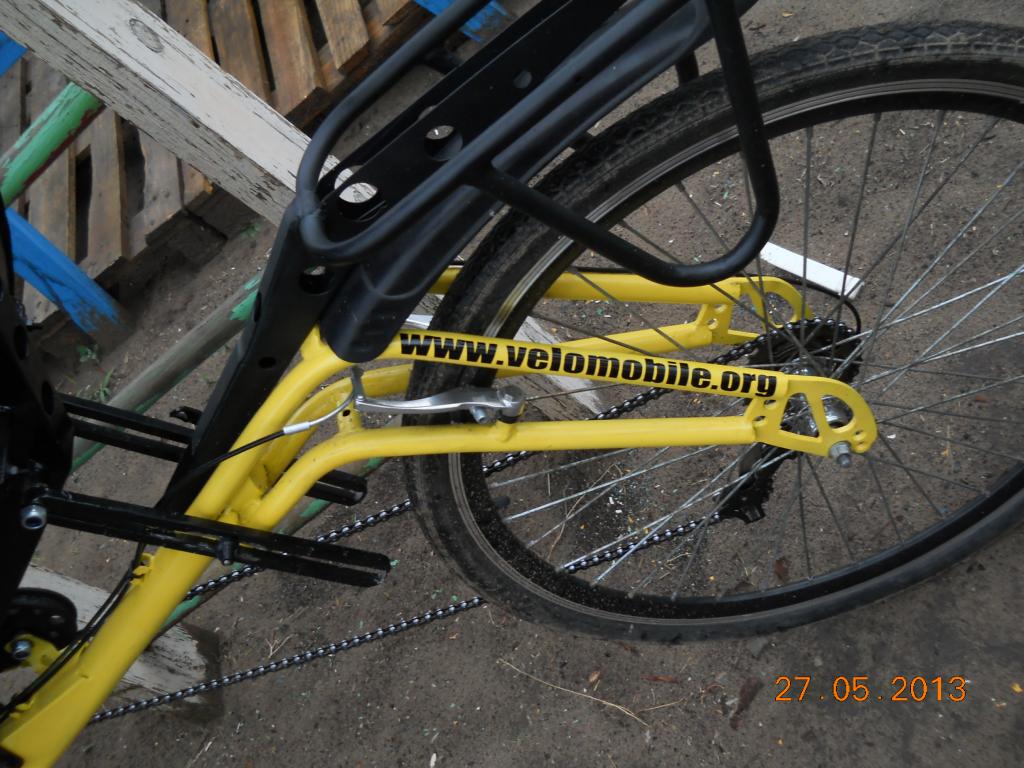

Поделись где наклейки берешь делаешь :?:
Номер сообщения:#37  Непрочитанное сообщениеДобавлено: Пн май 27 2013 21:18
Сереж, все предельно просто - в CorelDraw делаешь макет, потом в любой рекламной мастерской режут пленку на плоттере. Эти 4 наклейки обошлись мне в 60 руб и 15 минут времени... В Волгограде еще дешевле...Можно еще заказать наклейки с полноцветной печатью - на любую тему...тоже копейки стоит...
Если не умеешь сам - рекламщики макет сделают, на заданную тему...не бесплатно, конечно... Я просто привык практически все сам делать...
