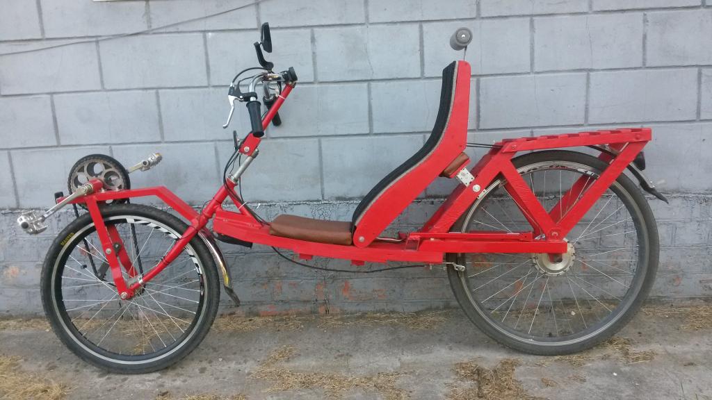

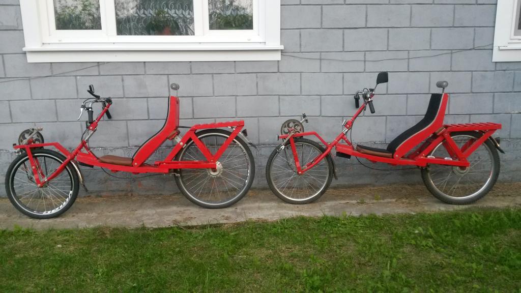

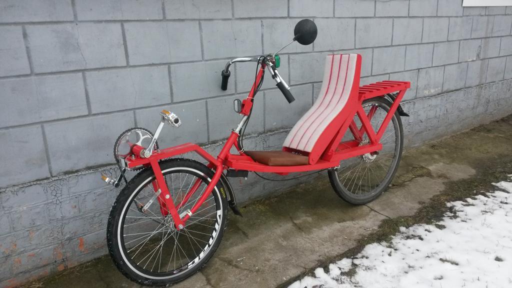

Полностью переделал первый вариант. Взял с него мотор-колесо и собрал вариант № 3. Раму электролигерада сделал амортизирующей. Его описание есть на этом сайте. Это полная переделка первого варианта и улучшение второго. Электролигерад не потерял велосипедных качеств, на нём вполне комфортно ехать и без помощи двигателя пользуясь только педалями. Он стал проще, лучше стала амортизация, ниже сиденье, улучшился комфорт.
 Заголовок сообщения: Re: электролигерад простой Михаил Сентяй
Номер сообщения:#31  Непрочитанное сообщениеДобавлено: Пн фев 15 2016 06:21
Заднее колесо (переделанное от китайского мопеда на 17") имеет размер в 650 мм и также встроенную анг. планетарную втулку. Злектропривод: мотор автом. вентилятора через редуктор и цепной редуктор.
Уточнение:... имеет размер в 570 мм...
Номер сообщения:#32  Непрочитанное сообщениеДобавлено: Сб июл 30 2016 19:04
Сообщения: 229
Благодарил (а): 68 раз.
Поблагодарили: 79 раз.

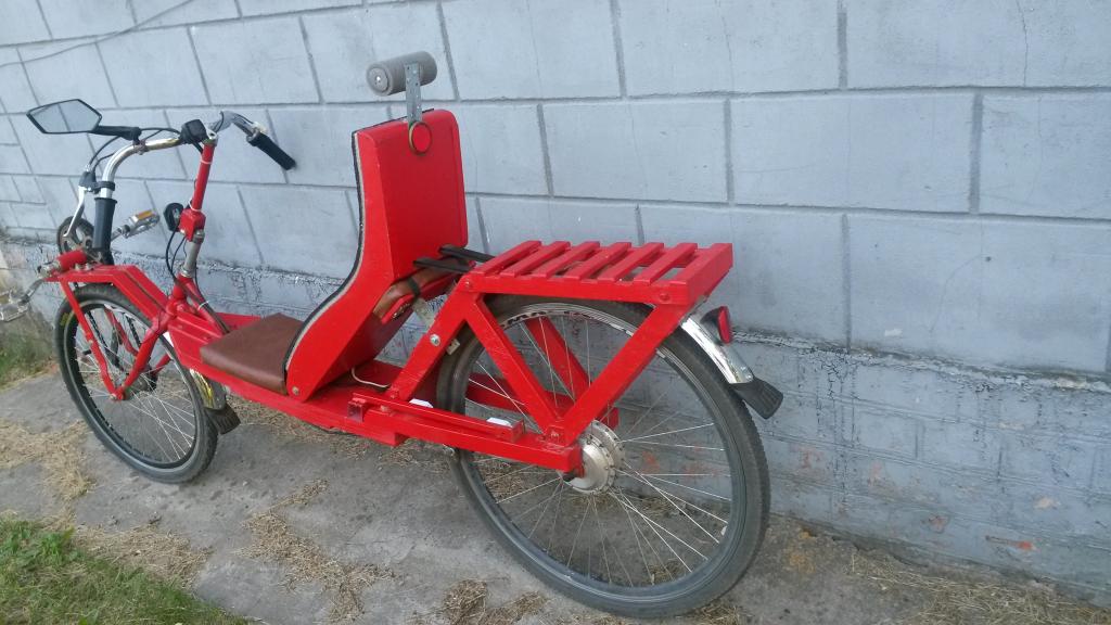

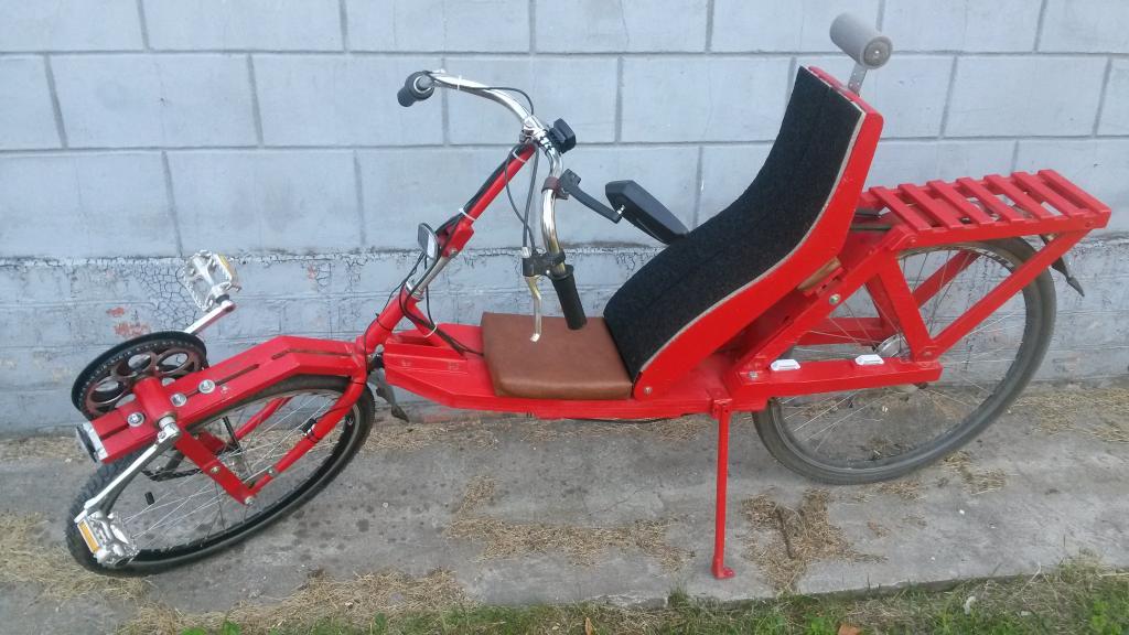

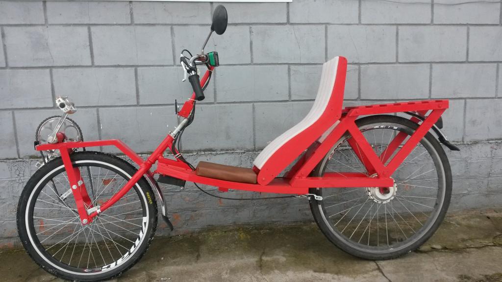

Доработал конструкцию. После доработки электролигерад стал выглядеть так:
Изменилась длинна амортизирующих пластин рамы. Они стали длиннее, немного толще и добавилось второе ребро жёсткости. Увеличилась база. Она стала 143 см. Добавился узел регулирующий наклон спинки сиденья и её расстояние до педалей. На него крепится подложка из мягкого, упругого материала ( на моём электролигераде из пенорезины ). Она вместе с амортизирующими пластинами рамы уменьшает толчки от неровностей дороги. На спинке сиденья на подложку энергофлекса добавил подложку из придверного коврика китайской фирмы VORTEX. Он из полимера, лёгкий, упругий, шершавый, приятный на ощупь, не колется, не впитывает воду, недорогой. Между спиной и сплошной подкладкой остаётся воздушная прослойка около 5 мм. Такую подложку для спинки считаю хорошим вариантом. Из верхней части спинки убрал замок. Теперь там ящик для мелких вещей. Усилил натяжитель цепи и поставил на него упорную пластину, для того что бы если ослабнет крепление во время торможения педалями он не сдвинулся и не ослабил натяжение цепи. Электролигерад постоянно эксплуатируется на очень разбитых дорогах. Средняя скорость значительно выше чем на обычных велосипедах. Рама испытывает большие ударные нагрузки. Для большей надёжности я усилил крепление вилки заднего колеса к пластинам рамы заменив болты на 8 болтами на 10. Добавил подголовник и подножку. Подножка получилась простой и удобной. Она не даёт катится электролигераду ни вперёд ни назад даже на склоне. Легко ставится и убирается. В убранном состоянии надёжно удерживается мебельными магнитами. Гнездо для подключения зарядного устройства закрепил на задней крышке спинки сиденья, немного ниже опоры на которую опирается спинка. Теперь оба электролигерада стали очень похожи. Отличаются только диаметром и мощностью задних колёс и некоторыми деталями конструкции.
Многие опасаются делать лигерад с передним приводом думая что он будет сложен в управлении и на руль будет передаваться сильная реакция от давления ног на педали. На мой взгляд эти опасения необоснованны. Реакция на руле от давления ног на педали практически неощутима. Управление достаточно лёгкое. Возможно это связано ( кроме угла наклона рулевой колонки ) с тем что центр тяжести расположен примерно по центру между осей колёс. Переднее колесо не перегружено а часть веса переднего треугольника компенсирует стабилизатор руля. Возможно так же на управление влияет увеличенная база, делая управление малочувствительным к небольшим отклонениям руля а так же помощь электродвигателя, который позволяет уменьшить давление на педали. При обычных поездках радиуса поворота хватает с избытком. Управление электролигерадом легко освоить так как тронутся можно вообще не нажимая на педали. Если заменить в переднем приводе обычную втулку на планетарную и поставить мотор-колесо с большим числом оборотов получится скоростной вариант. После доработки электролигерад остался простым в изготовлении,недорогим. Стал ещё более удобным, надёжным и комфортным в повседневной эксплуатации. Если нужна дополнительная информация адрес моей электронной почты: mikhail.sientiai.59@mail.ru

Номер сообщения:#33  Непрочитанное сообщениеДобавлено: Сб июл 30 2016 22:24
Опасаються не зря, правда не совсем того, что надо :).
Фактор, который сразу "бросается в лицо" - отдача на педали - не так уж страшен, к нему быстро привыкаешь.
Еще два фактора очень сильно портят жизнь:
а. Завал колеса под собственным весом из-за веса над осью вращения. Но тут у тебя работает твой "демпфер", который, правда, не совсем демпфер как таковой, а именно "антизавал". Хорошая вещь, жалко у меня на зокре его тупо некуда присобачить.
б. Инерция рулевого управления. А вот тут всё гораздо печальнее.
Вес всего переднео треугольника, системы и НОГ вращается вместе с рулёжкой, и это происходит на некотором расстоянии от оси вращения - при этом инерция системы, где большая часть веса сосредоточена на конце "рычага", пропорциональна общему весу и возрастает по КВАДРАТУ радиуса.
А при рулёжки на больших скоростях необходимо делать очень быстрые и чёткии коррекции - что невозможно, если ты не внебрачный сын Арни с Джеки Чаном. Законы физики не обманешь. (т.к. всё эту массу надо сперва резко РАЗОГНАТЬ, передвинуть на определённый угол и затем ЗАТОРМОЗИТЬ, причём очень чётко) Именно это имеел ввиду Шурикен, когда говорил про то, как "страшно" ездить на переднеприводнике на скоростях 60+, я это полностью подтверждаю, так же замечу, что и резкие манёвры на малых скоростях тоже не особо хорошо выходят из-за той же инерционности.
Более того, любое отклонение угла рулевой от 90% ухудшает рулёжку и эффективно уменьшает трейл при больших углах поворота. Да, самый лучший угол для управления - это 90% с негативным оффсетом, которому будет равен трейл.
Поэтому, собственно, я тут всё пытаюсь договориться хоть с кем-то, чтоб мне сделал прототип переднеприводника с минимально "отрицальным" углом (в районе 100) и минимально коротким "бумом" (сиречь расстоянием от оси вращеня вилки до каретки).
Это должно свести к минимому И отдачу на педали И инерцию (т.к. оба этих фактора зависят от длины бума) и убрать необходимость в резинке-стабилизаторе, т.к. вес системы будет СНИЗУ оси вращения и он будет самостабилизироваться под собственным весом.
Как-то так.

Я могу сравнивать управляемость электролигерада только с обычным дорожным велосипедом. Чтобы ездить по нашим разбитым дорогам нужно, особенно на скорости, очень активно работать рулём. Количество выбоин и неровностей на многих участках дороги очень большое. Рулить на велосипеде может быть чуть легче, но особой разницы при объезде выбоин и на поворотах я не замечаю. На малой скорости без труда могу ехать со скоростью пешехода. Или привык, или инерция не так сильно влияет на практике. Управляемость кажется мне хорошей. Косвенно это подтверждается тем что можно ехать вращая педали без помощи рук. Не держась за руль.
Ехать со скоростью 60+ по ровной дороге для подавляющего большинства водителей нереально. Для преодоления сопротивления воздуха на такой скорости велосипедист должен затрачивать 1525 ватт. Даже если на лигераде затраты на преодоление воздушного сопротивления в два раза меньше то нужно обладать лошадиной силой что бы ехать с такой скоростью. Спусков с более или менее ровным покрытием на которых электролигерад успеет разогнаться до такой скорости у нас мало. На спуске электролигерад идёт как влитой. Основная опасность не в плохом управлении а в риске не заметить большую выбоину и влететь в неё на скорости.
Вариант с отрицательным углом рулевой и коротким бумом мне кажется перспективным. Но как это сделать практически?

Номер сообщения:#35  Непрочитанное сообщениеДобавлено: Пн авг 01 2016 13:29
Ну фиг его знает. Я очень даже замечаю. С другой стороны, у тебя маленькое переднее колесо и небольшое расстояние от оси вращеня до каретки, и поэтому общая инерционность системы меньше в разы (хотя и в разы больше, чем на велосипеде обычном)
Я думаю, это из-за огромного трейла. Но манёвренность он тоже не улучшает :).
Ну, имеется ввиду езда с горки. Своих ходом я только до 50 с небольшим разгонялся, но тут приходится активно педалить.
Возможно, дело опять в огромном трейле. Вот только вопрос - а объехать эту самую яму сможешь, даже если заметишь более-менее вовремя?
Ну, как обычно, сварить :)). Главный минус конструкции - нужно либо управление а-ля весло - что сильно ухудшает управляемость, и я полагаю - по тем же причинам (инерционность из-за длинного рычага), либо удалённое на тягах или еще каким-либо способом (тросы, кардан, етс).
Прецедентов для переднеприводника с НЕподвижной кареткой дофига:
Munzo:
(кстати, очень интересное решение - хомяк на тяге! Все плюсы хомяка без минусов!)
Ming:
Какой-то француз:
Все прекрасно ездят, но с минусами переднеприводника с неподвижной кареткой - конфликт цепи и ног колесом.
За это сообщение автора Balor поблагодарил: Михаил Сентяй (Вт авг 02 2016 00:41)

На мой взгляд небольшая инерционность рулевой зависит от нескольких причин. Кроме небольшого расстояния от оси вращения до каретки на инерционность управления влияет не очень длинный бум. Он короче чем на многих переднеприводных лигерадах. Меньшая загруженность переднего колеса ( на многих лигерадах с передним приводом центр тяжести смещён к переднему колесу ). Конструкция стабилизатора руля, который не только предотвращает завал колеса но и как бы уменьшает вес переднего треугольника, возвращая колесо в прямолинейное положение. Чем сильнее колесо заваливается, тем сильнее стабилизатор этому препятствует.
До этого обсуждения я не очень обращал внимание на управляемость. Она меня вполне устраивала. Чтобы ответить на вопрос как электролигерад управляется на спуске при более высокой скорости я специально прокатился до ближайшего спуска. На нём я разогнался до 45 км/ч. Большей скорости набрать не удалось. Спуск кончился. Ни каких трудностей в управлении на такой скорости я не заметил. Электролигерад был устойчив и хорошо управлялся объезжая неровности, которых хватало. При езде по разбитым дорогам, когда приходится очень активно маневрировать отклонение бума в сторону от прямой линии не превышает нескольких градусов. При этом можно наклонять лигерад помогая маневрированию. На мой взгляд при таких незначительных отклонениях бума инерция небольшая, тем более если играют роль и другие перечисленные мной факторы.
Мне так же понравился руль с тягой на рулевой с отрицательным углом. Интересен и второй вариант. Очень интересно было бы сделать лигерад с передним приводом с подвижной кареткой и такой рулевой.

Номер сообщения:#37  Непрочитанное сообщениеДобавлено: Вт авг 02 2016 13:04
Вообще-то это и минус тоже. Во время резкого ускорения переднее колесо может проскальзывать из-за переноса развесовки на заднее колесо, и так же - в горку.
Впрочем, из-за длинной базы этот эффект не очень ярко выражен.
Да на 45 и я ничего "такого" не замечаю. Реальные проблемы начинаются в районе 60. С другой сторны, если подумать - ваш эластомерный "флопстоп" может работать и как демпфер, помогая запасать энерцию рулёжки в резинке и возращать её для возвращения руля в обратное положение - в то время, как без резинки флоп колеса УХУДШАЕТ инерцию, допольнительно разгоняя колесо при поворотах собственным весом и мешает вернуть его в обратное положение.
С "отрицательным" углом рулевой "флоп" будет станет, наоборот, помогать тормозить инерционность и возращать руль обратно (тем более, что и бум будет значительно короче).
Да, вполне возможно, что ваш аппарат устойчив и управляем на всех диапазонах скоростей. Жалко, что вы так далеко - очень было бы интересно попробовать :). Впрочем, у меня ща отпуск. У вас будет возможность меня приютить на денёк, если что? :)
Попробуйте! Мне всё "на неделе" обещают доделать, но что-то эта "неделя" длиться уже второй месяц :(.
На электролигераде меньшая загружннность переднего колеса минусом не является. Он имеет два независимых привода один на переднее, другой на заднее колесо. При резком ускорении я нажимаю не только на педали но и на ручку "газа". Если задействовать оба привода ускоряется он резко, но проскальзывания переднего колеса во время ускорения не замечал. Для полноприводного электролигерада проскальзывание колеса маловероятно.
Электролигерад создавался не как скоростной а для повседневного использования. Достигать на нём высоких скоростей я не планировал. Основные цели при создании конструкции: надёжность, удобство и комфорт в повседневной эксплуатации, малая стоимость, простая, доступная технология при постройке.
Если приедете, место в моём скромном доме найдётся. Сможете опробовать оба электролигерада. Мне будет интересно Ваше мнение и Ваша оценка конструкций.
Ок, замечательно. Ближе к середине месяца попробую выбраться, может уже на новом аппарате.
