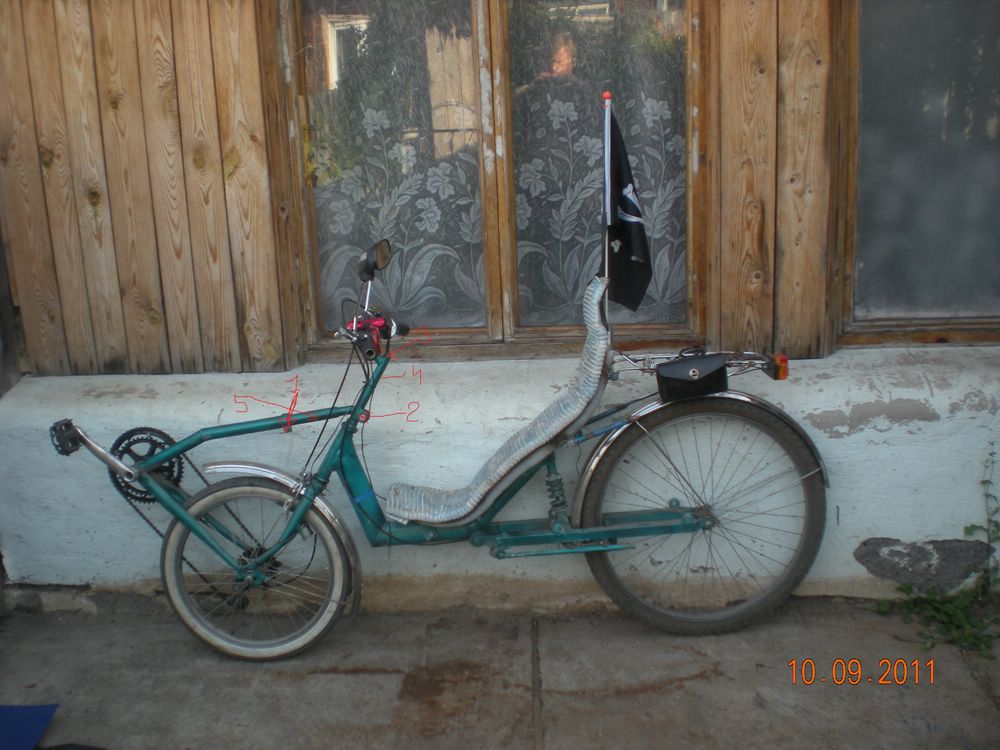

_Zmur_ писал(а):
Мне в гору тоже на 20" труднее ехать. Скорость получается меньше, чем пешком идти.
согласен,при скорости 3-4 км в гору устойчивость=0
mhl.73 писал(а):
были затежные спуски-подьёмы(7%,4% и 10%)поднимался слезая-здоровья не хватает
Не хватает даже с маленьким передним колесом? Сколько сигерет в день выкуриваешь?
Да, кстате, а оно у тебя разборное? Я про рулевую колонку.
крутить ну очень быстро-запыхался
да разборное
 Заголовок сообщения: Re: пилот 2
Номер сообщения:#25  Непрочитанное сообщениеДобавлено: Вс сен 11 2011 10:40
Сообщения: 14165
Разборное как? Наверное, не путём разгибания?
Номер сообщения:#26  Непрочитанное сообщениеДобавлено: Вс сен 11 2011 16:03
Сообщения: 277
Откуда: кунгур.пермский край
Поблагодарили: 52 раз.
лигерад ПИЛОТ,Пилот 2,Шмель
Имя: Михаил
3 болта ,2 трубы-ура разобрал
болты-рулевая калонка сверху и крепление у оснавания р.колонки,труба соединения каретки и р.калонки-болт
вытаскиваем р.калонку и трубу соединяющую каретку и руль
как сделать на фото не знаю
Добавлено через 1 час 16 минут 53 секунды:
1.2.3-болты открутить
4-р.колонка-достать
5труба(подседельная труба от вела)-достать
теперь спокойно разобрать и снять

Более-менее ясно, спасибо. Только ещё одно. Мне кадется, что жёсткость переднего треугольника недостаточна. И в этом тоже может быть источник проблем по управляемости и подъёму в гору.

да вроде достаточно,покрайне мере хождения-люфта не замечал,при подьёме в гору на пониженой скорости тупо не хватает дыхалки,повышая передачу-выносливости,нах курево-пора бросать,да и побольше кататься на растояние

изначально делался для неспешной поезки по городу
максимально разгонял до 42,7, а на звезде 60 зубьев 48,1 но ноги как вентилятор и страшно начинает мотать по дороге
хочу переднепривадной,но на 26" колёсах

А сзади какая самая маленькая?

А почему автор сначала поставил впереди ви-брейки, а потом перешел на советский клещевой?
на 14
Михаил?
ви-брейки мешали,задивал ногами,пришлось ставить клещи
буду перекрашивать порошком-срежу
