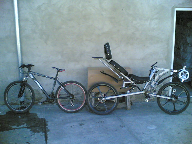

Шурикен,колеса у меня 26.Выложил на первую страницу фото низкого варианта.Знаю,что ошибок много :)

На всех фотках 26 колеса!Просто рост у меня 187 см,зато и делал под себя
 Заголовок сообщения: Re: Двухподвесный лигерад-трансформер "Андроид"
Номер сообщения:#31  Непрочитанное сообщениеДобавлено: Пт окт 29 2010 13:08
Очень высокий и короткий. Даже для твоего роста. Но теперь ждём фоток тебя на нём и видео!

Вот сравнительная фотка лигерада и МТВ
Номер сообщения:#33  Непрочитанное сообщениеДобавлено: Пт окт 29 2010 13:40
Так он ещё и огромный... Охренеть....
МТВ игрушкой смотрится!
