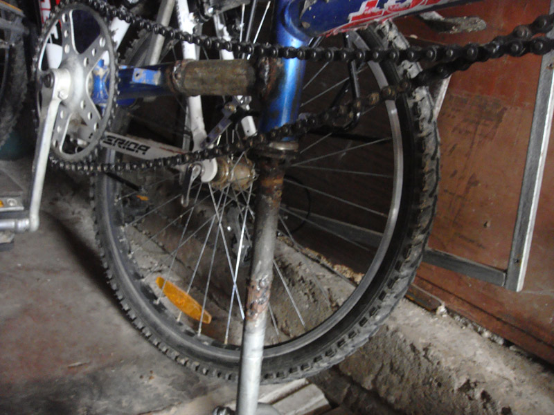

Ох!..сёдня погонял опять по ТАКОМУ,что пришёл к выводу,что нижний ролик и нижнюю часть цепи надо полностью чем-нибудь закрыть.Наверно надо в трубку какую-нибудь всё это спрятать.А то песок,камушки,глина,грязюка - всё на цепи и ужасно хрустит..(( и смазка сразу каюк(
 Заголовок сообщения: Re: Веломобиль "Единорог"
Номер сообщения:#34  Непрочитанное сообщениеДобавлено: Пн окт 11 2010 09:39
Трубку для цепи можешь взять электротехническую (в таких прокладывают кабели через отверстие в стене), ее можно изогнуть соответствующим образом, если нужно, разогрев над горячим паром (над кастрюлей с кипящей водой). Но учти что трубка "шумная", потому что изготовлена из жесткого довольно хрупкого пластика. Я использовал такие трубки в Пифагоре (диаметром 22 мм), а Ульяновский - в Кэтуле (диаметром 16 мм).
Лучше всего, все-таки, подходит изоляция от телефонного кабеля - она представляет собой черную трубку из мягкого пластика, цепь в такой трубке не шумит. Но в свободной продаже такие вещи не встречаются.

Вот наконец руль.

получается руль намертво заварен и не разбирается?

да,руль увы заварен намертво и смазку или подшипник там не поменять..Но это недостаток,переданный "по наследству" от самого исходного вела.Но пока работает норм,не скрыпит,крутится свободно.А принцип удлиннения прост: надвое болгаркой,и вварил недостающего расстояния кус водопроводной трубы)
Мне кажется,и то и другое имеет как бы расстояния между витками,куда всё равно будет попадать грязь и вода.Я думаю лучше подойдёт такой мягкий зелёный резиновый шланг.Он и не гремит,и цельный,тоесть герметично всё закроет. :)
Номер сообщения:#38  Непрочитанное сообщениеДобавлено: Вт окт 12 2010 19:29
Ты не понял: я говорю не про гофру, а про гладкую пластиковую ПВХ-трубку.
http://www.spb-komplekt.ru/catalogue.php?cat_part=92
Идеально использовать трубу не из ПВХ, а из ПНД - вот она и есть мягкая и не шумящая.

Аа!..понял,понял.Сори,я точно подумал на гофру.Ну эти-то трубы точно подойдут.

я бы взял более гибкие
