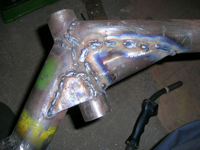

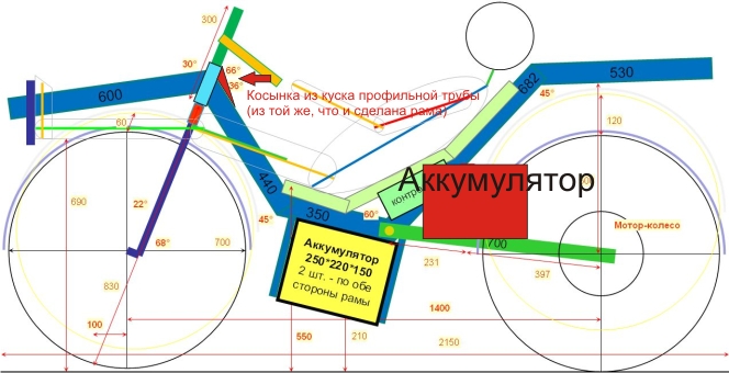

2 hof про рулевую. Т.е. в моём частном случае уже подходит только 2 вариант? Я правильно понял, что полосу надо не с боков приваривать, а с верху и снизу трубы рамы, и загнутым концом к рулевой трубе.
Я думал что нагрузка будет как бы выламывать раму от рулевого куска, а реально просто выдавливать рулевой стакан вверх?
Т.е. косынка наваренная сверху рамы тоже будет действенна?
Ох-ох-ох... Ну и познания у вас...

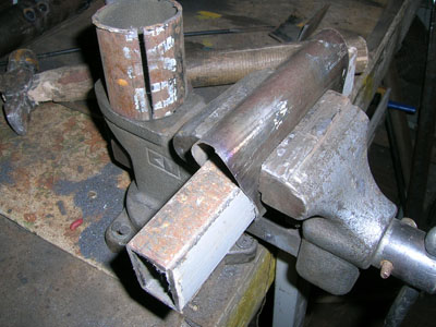

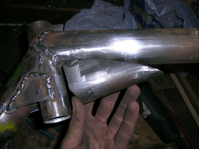

Нагрузка действительно будет выламывать рулевую из рамы, но когда на ее пути стоит объемная косынка, то фактическая высота места крепления значительно увеличивается. Двукратное увеличение высоты места крепления увеличивает прочность примерно в 2 в третьей степени. т.е. в 8 раз. Но если вы увеличите высоту профиля только на 2 см, а основная труба у вас, скажем, 4см, то увеличение прочности будет примерно в 3,375 раза. Поэтому, косынка наваренная сверху тоже дает усиление, но, все-таки, в меньшей степени, чем приваренная снизу. Поэтому я рекомендую дополнительно усилить шов в месте крепления рулевой снизу накладкой. В принципе, можно заменить нижнюю накладку двумя боковыми, расположенными в нижней части рулевого стакана. Наверное, так будет даже лучше.
Еще одно - объемная косынка - это не согнутся пластина и не уголок, приваренный к двум трубам. Такая косынка сложнее в изготовлении, чем просто треугольник металла, но работает лучше, равномерно распределяя нагрузку и еще дает увеличение прочности на кручение. Пример такой косынки дан во вложении:

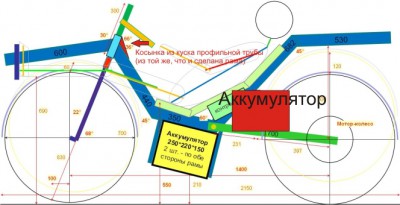

Полностью согласен с конструкцией косынки и вырезал бы ее из куска профильной трубы и приварил.
Аккумуляторы бы разместил как сказал Шурикен, думаю, что где-то так... и считаю, что судя по рисунку переднее колесо перегружено и смещение аккумуляторов назад кроме аэродинамики поможет улучшить развесовку. См. рисунок.

Косынку на врехнюю часть рулевой трубы сделаю. Но из прямоугольной трубы её вырежу. нормуль, или важна именно полукруглая форма косынки?

Думаю, что косынка из прямоугольной (профильной) трубы будет прочнее.
С аккумуляторами можно порешать вопрос чуть ли не в последнюю очередь....

прямоугольность или полукруглость косынки диктуется дизайном рамы

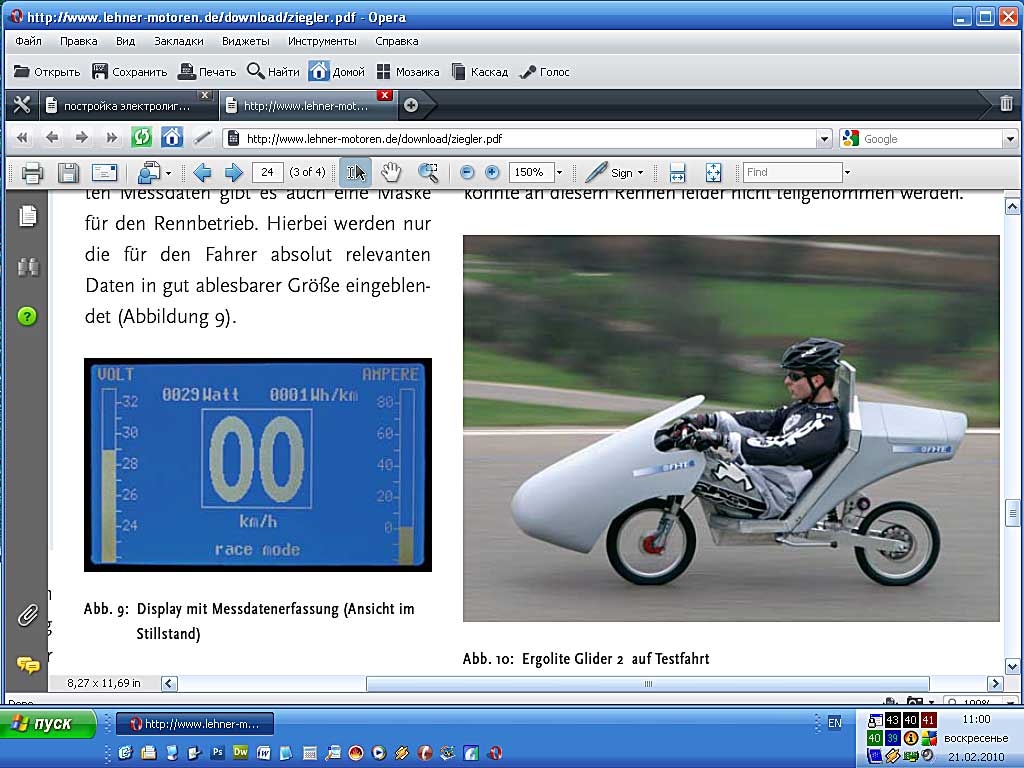

Ссылку нашел на вашем сайте. Туу тоже без педалей, никаких усилителей не требуется. Не будешь же на подножку давить с усилием в двести кило... http://www.lehner-motoren.de/download/ziegler.pdf

ziegler.pdf послужил окончательным толчком к полностью самостоятельному изготовлению рамы из профиля, а не из рам велосипедов, как задумывалось в начале.

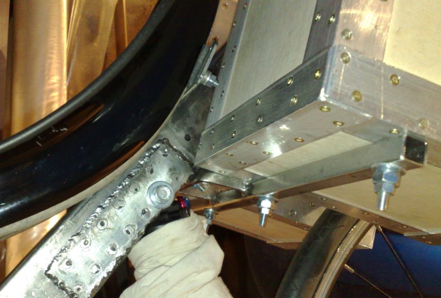

Так крепится аморт в раму.
Говорят слабовато место крепления. Это действительно так? Напомню стенки 2мм толщины, обычной стали.
Снизу сделал так
Сварка временно недоступна, инвертор сдох. временно подперто пластинкой на струбцинах.
а так снизу крепится сиденье.
Под гайку думаю подложить скруглённые шайбочки\вставки от крепления колодок вибрейков.

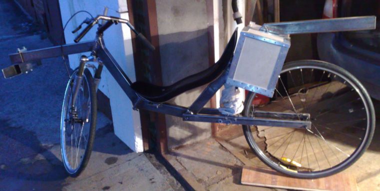

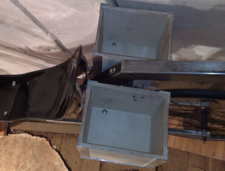

Вот решил немного обновить ветку, т.к. кое чего ещё сделал.
Осталось немного из обязательного и можно начинать монтаж электрооборудования.
Обязательно покрасить надо, задние тормоза поставить.
Красить вчера начал пытаться. Имеется грунтовка алкидная ГФ021. Зашкурил тщательно одну часть рамы, про уайтспиритил, и покрыл, мазав кистью, в один слой грунтовкой, погуще. Думаю ещё второй слой положить. Пока решил просто нормально защитить раму от коррозии, а то за месяц уже не мало она так поржавела. А красить краской уже как-нить потом, когда уже закончатся сверления и прочие доработки с металлом.
фотал мобилой качество не айс.
Комментарий к файлу: ящички для батареек
Комментарий к файлу: их крепление
Комментарий к файлу: общий план

а зачем аккумуляторы так высоко?
