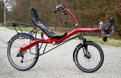

Алексей, Олег, спасибо за объяснение. Ролик возвращаю, тем более он такой замечательный кастомный, зря делал, что ли )
Наверное надо делать вот так: 2008_Challenge_V_4887.jpg
Про это писал Алексей. По моему лучше не придумаешь. Но это уже в следующий раз.
