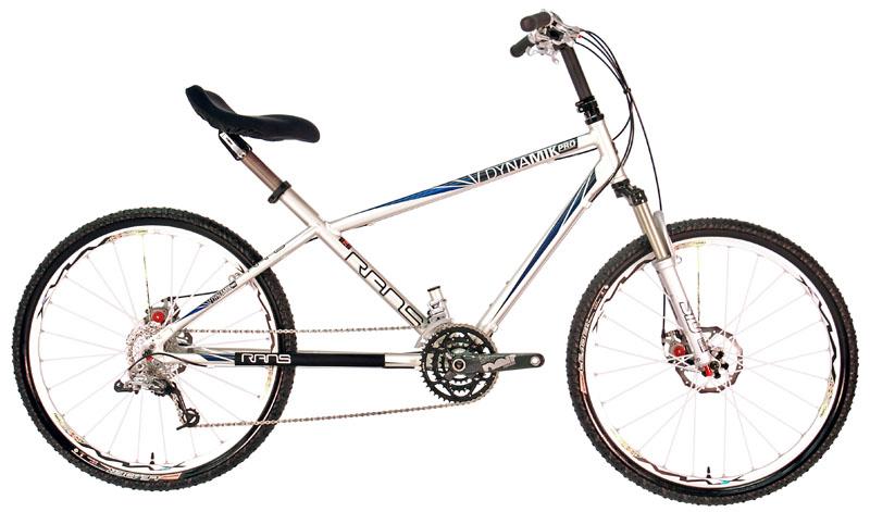

Кузьмич, мне очень понравился этот лисапет "Rans". У него длина 2м (79 дюймов). Какая длина, колесная база у твоего Стерха?

у Стерха база 1600мм общую длину не мерил, но она намного больше 2-х метров.
Не имеет ничего общего сто Стерхом.
 Заголовок сообщения: Re: Лигерад-кроссовер "Стерх"
Номер сообщения:#30  Непрочитанное сообщениеДобавлено: Пт фев 12 2010 23:51
Почему? И то и другое велосипеды с повышенной комфортабельностью для езды по умеренному бездорожью.
Где грань между длиннобазым лигерадом и комфорт байком? Сиденье со спинкой можно без проблем поставить и на Rans, посадка как у "Стерха" Кузьмича с прямой спиной и вытянутыми руками.

Стерх это лигерад, а Ранс - велик. На Рансе не получится педалировать "враспор" даже если сидуха будет со спинкой. на Рансе пилот держится за руль и давит на педали вниз, как на обычном велосипеде. Стерх педалируется только "враспор", то есть пилот упирается спиной в спинку и толкает педали от себя, при этом руль не силовой и используется только для управления.
