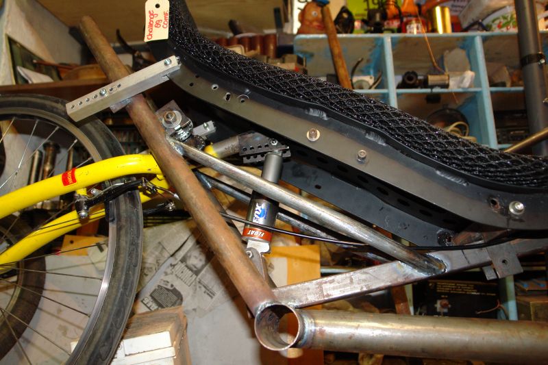

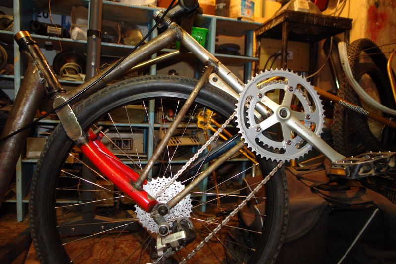

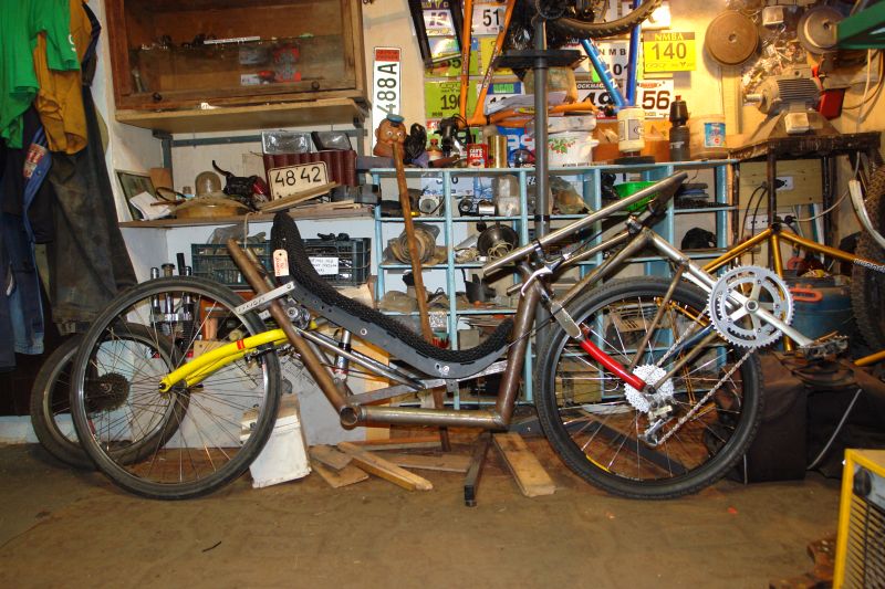

Сегодня всё утро обваривал раму. Вечером собрал, прокатился - о чудо! ничего никуда не тянет! Баланс хороший, разгон хороший, запас по откидыванию сиденья есть. Подвеска работает. Но всё равно резкая кочка на хорошей скорости способна скопытить.
Разгоняться без переднего тормоза боюсь - задний очень легко блокирует колесо.
Завтра обвариваю передний треугольник, рулевую колонку, придумываю багажник. Что лучше - приварить интегрированный в раму несъёмный или просто сделать письку, на которую цеплять стандартный консольный МТВ багажник?
Добавлено спустя 7 минут 46 секунд:
Смотрите, изучайте, мне не жалко:)
Задняя подвеска:

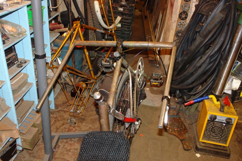

Передний треугольник. Вместо одного толстого пера - два тонких (хромоль)

а как себя ведет шарнир маятника из втулки? не гнется? ты вилку просто к серединке корпуса приварил? или там какая-то хитрость есть?

Жёсткость такого шарнира такова, что о ней не задумываешься. При сварке главное ТОЧНО сварить и не перегревать. Прихватываешь собранную втулку - чтобы точно позиционировать. Потом разбираешь и обвариваешь короткими стежками с остужанием, дабы не сжечь беговые дорожки. Работа весьма тонкая, хоть и стенки у корпуса втулки толстые.

Отличное решение с двумя перьями со стороны привода.

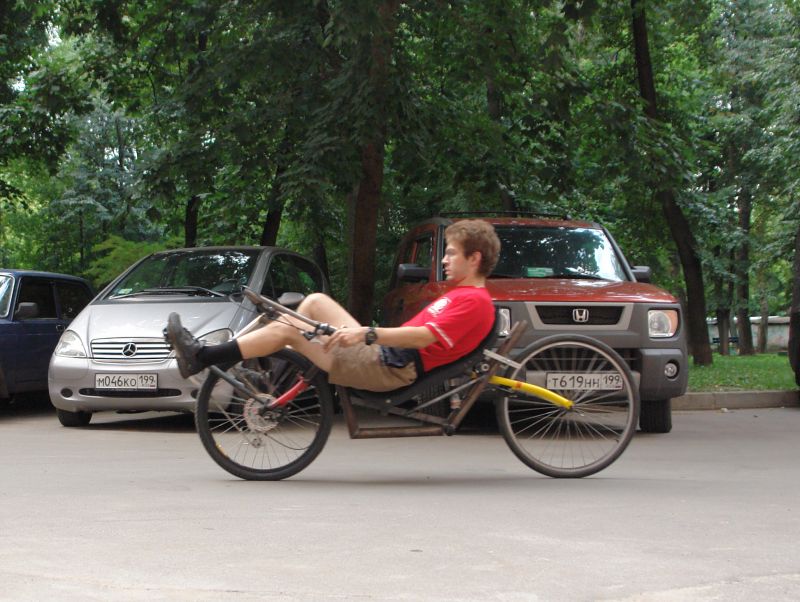

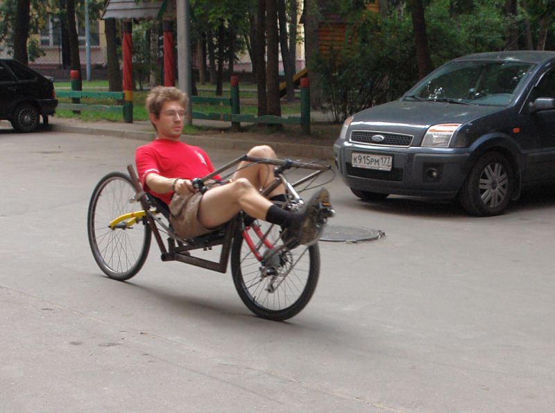

Сегодня поставил передний тормоз, переключатели, все дела. Ну что. Разогнать на максимум сколько есть не получается - то ли глюки с равновесием, то ли просто боюсь. 40 есть, 50 точно не было. Трогается без проблем, на малых скоростях тоже, правда, тютелька-в-тютельку проскакивать пока не наловчился. Неожиданно хорошо для мазурчака идёт силовое педалирование.
Сиденья поставил повертикальнее для простоты баланса.
