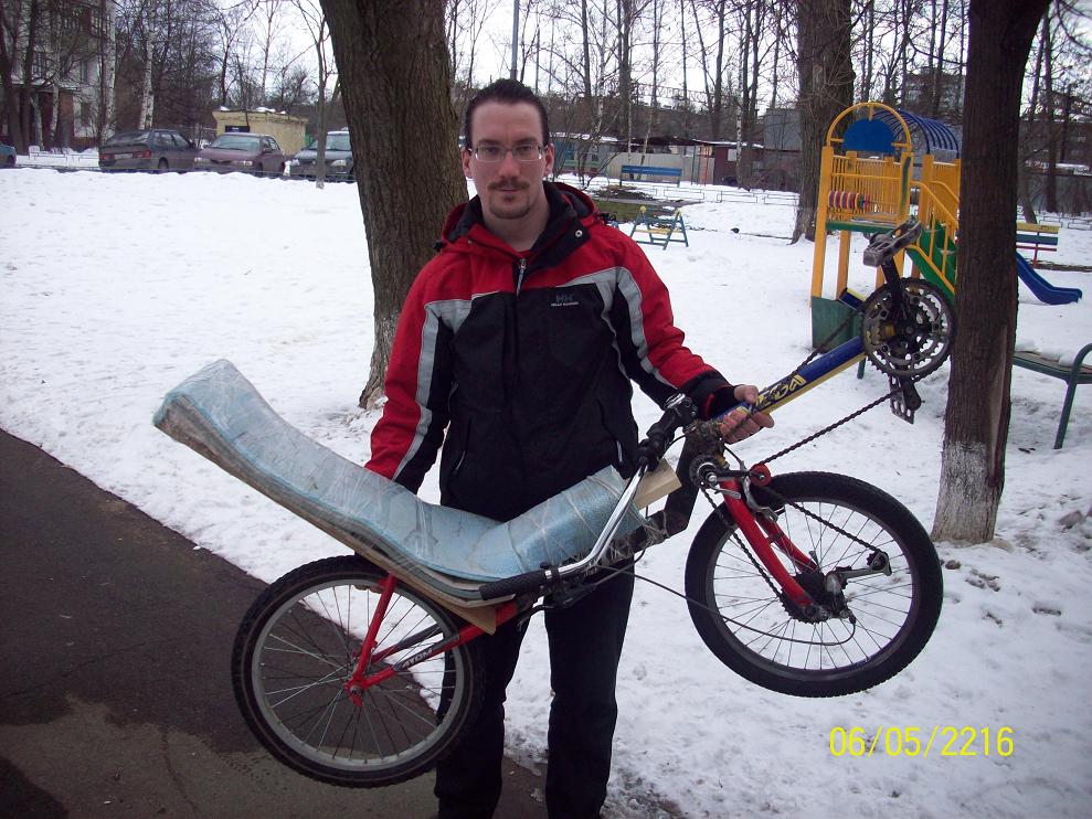

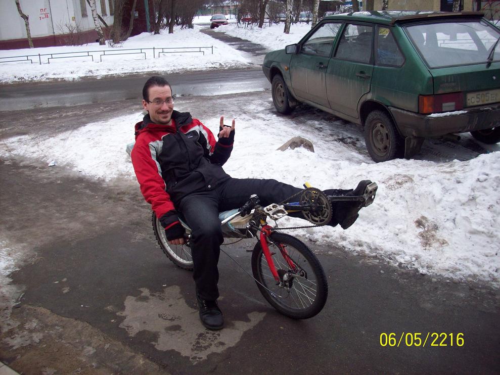

Номер сообщения:#22  Непрочитанное сообщениеДобавлено: Вс мар 15 2009 01:57
Нормально он в горку едет, только по льду плохо. И по городу я на нем гоняю, и ничего, только скользко. разгоняется афигенно и не проскальзывает(на сухой поверхности). по поводу стоимости его изготовления - смотри название темы. компоненты часть мои, часть взяты у друзей, также в конструкции использованы фрагмент школьной парты(найдена в лесопарке), старые туристические коврики и кусок шкафа, найденные в мусорном контейнере около моего дома. я даже камеры для него не покупал( нашел в урне около веломира) правда они на 26", но я их в 20" покрышки запихнул, предворительно заклеив. троса, рубашки и прочая мелочевка стырены с работы. Покрыги и обода не помню где нашел. Итого: себестоимость проекта - 0р. сейчас работаю над изменением конструкции рулевого управления. хочу увеличить угол поворота вилки и убрать руль из под ног, а то мешается. фотки попозже будут.

Не, 28" назад ставить пока не планирую. в этом смысла нет, оно же не ведущее, и чтобы его туда поставить, нужно раму удлиннять(резать, варить, переделывать крепление сидухи...). кстати, заметил интнресный эффект: спинка сидухи сделана из фанеры, и на неровностях пружинит. получается своеобразная замена задней подвески, и упор для силового педалироавния при этом есть, потому что пружинит только верхняя часть а копчиком можно жестко упереться, и не раскачивается, и ехать очень мягко! только боюсь - как бы не отломилась. насчет бордюров: максимально преодолеваемую высоту пока не мерил(померяю - напишу) еще их сложно преодолевать потому, что это у меня первый лигерад и я еще с управлением не освоился. когда у меня трайк был, я тоже, первое время, не на один бордюр не мог заехать, а потом по лесным тропам гонял с корнями, жд пути переезжал, и где только не лазил, и это с клиренсом 6 см! короче дело техники, научусь.
Общая длина(с горизонтально стоящими шатунами): 1600мм
Общая ширина(по рулю) 760мм
Высота (по спинке сидухи) 920мм
Высота каретки: 710мм
База: 900мм
Высота сидухи: 560мм
А вот самое шокирующее:
Масса: 11,2кг!!!!
Безмен не врет. Проверил.

из парты там кусочек 150мм посмотри внимательно на фотки, у него же вся рама метр длиной, даже меньше, наверно. она ваще невесомая, потому что мелкая. это еще колеса тяжелые. если еще покрыги полегче поставить, да камеры нормальные на 20", можно и в 10кг уложиться.

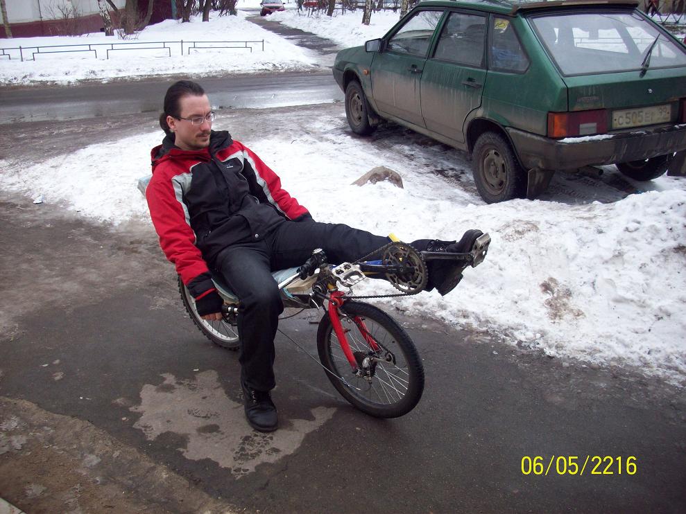

Пасиб за размеры. Сантиметров на 20 (при вертикальных педалях) короче вела будет. А это уже хорошо. Развесовка, конечно, Кузмич, хромает. Давление на грунт задним маленьким колесиком ни есть гуд. 26 дюймов так и просится.
Номер сообщения:#34  Непрочитанное сообщениеДобавлено: Ср мар 18 2009 22:56
во-первых: не на грунт, а на асфальт. во-вторых: база очень короткая, если сместить развесовку на переднее колесо, он кувыркаться будет.
Номер сообщения:#35  Непрочитанное сообщениеДобавлено: Ср мар 18 2009 23:00
Ты не думал "хобот" каретки поменьше сделать? переднее колесо вперёд вынести? Или пока просто "так получилось"?
Номер сообщения:#36  Непрочитанное сообщениеДобавлено: Ср мар 18 2009 23:07
он уже "поменьше". изначально он Был длиннее и ниже, но так было жудко неудобно ездить. к сожалению фоток того варианта не сохранилось. вот базу не мешало бы удлинить, а то сидишь практически на задней оси, а плечи ваще за задней осью!

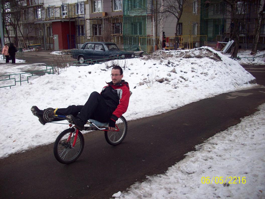

Я был сегодня в Зеленограде по работе, заехал к Диме посмотреть на его лигерад, покататься и проверить, велико ли подруливание, вызванное силовым давлением ноги на педаль.
Итак, я на нем прокатился. Дима намного выше меня и до педалей я доставал только кончиками носков, что не позволило придавить педальки как следует. Потом, несмотря на широкий руль, угол поворота переднего колеса мал и при заваливании набок его просто не хватает для стабилизации, IMHO. Реакции на руль при давлении на педаль я не заметил. Переднее колесо на льду немного проскальзывает :D
Маленькая машинка вызвала массу положительных эмоций своей компактностью и необычным для меня приводом. Еще одним поводом для восхищения было то, что машинка была собрана за один вечер. О таких скоростях работы мне лично остается только мечтать. :wink:
В целом - очень приятная машинка, и я сразу загорелся ее повторить, но вот только сделать руль типа OSS-"супермен", и тогда получится очень компактная городская машинка.
Номер сообщения:#39  Непрочитанное сообщениеДобавлено: Пн мар 23 2009 23:03
Жаль, что Олегу не удалось как следует затестить мою тачку. он спешил, и прокатился буквально метров 40. Руль буду переделывать. Только пока не могу придумать оптипальную конструкцию, но это вопрос времени, до лета время есть. и еще каретку и сидуху хочу опустить, а то высоко слижком. и посадка и ноги.
