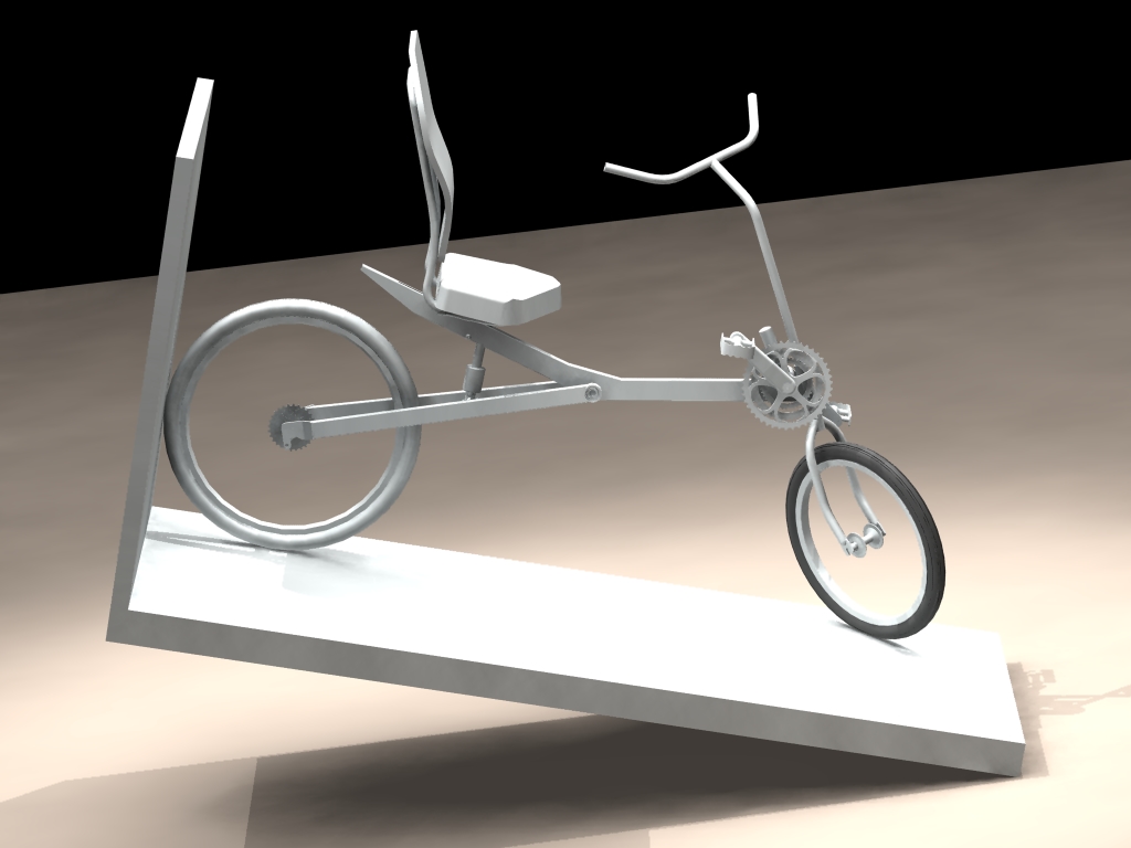

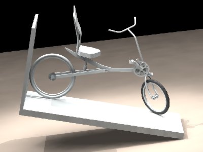

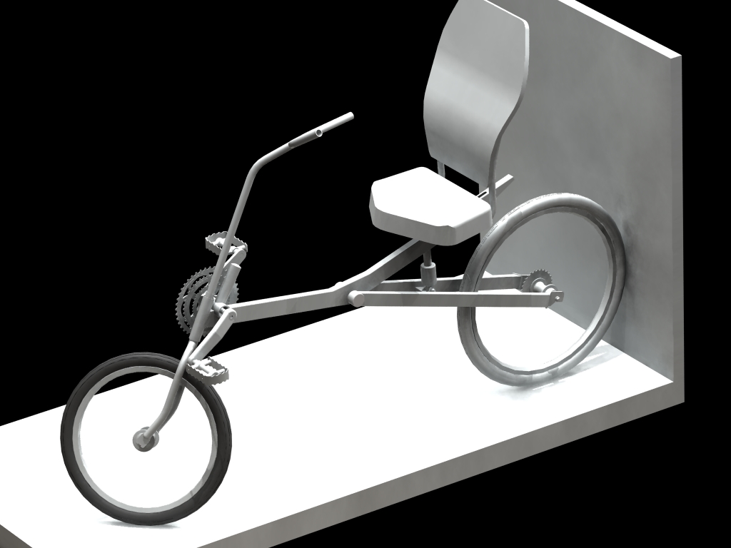

Проект несколько видоизменяется с целью упрощения рамы. Сразу же подумалось, что можно в точке перегиба рамы сделать узел складывания, правда это только для дальних переездов со съемом колеса, но, возможно, это не лишено смысла.

И по проекту несколько вопросов дилетанта:
-сопряжение каретки и рулевой колонки непосредственная (Х-крестообазно приваренны они друг с другом?)
-а если раму(от каретки-до заднего колеса )сделать прямой,а на шарнире подсидельную трубу?Понимаю что так обычно не делают,но ...в чём тут ...
-и вопрос по без амморизаторного варианта:
неужели два задних ,довольно длинных пера,не справятся с умеренным гашением?Пусть не жесткие прямоугольные,а более пружинистые (типа хромолевых) и пустить по всей длине рамы?Тогда и всю раму выполнить цельной и двутрубной,от каретки небольшим подьёмом в месту крепления сидения--а потом сгиб под углом к оси заднего колеса.
-и...пока хватит,и так наверное глупо выглядят мои вапросы)
Номер сообщения:#35  Непрочитанное сообщениеДобавлено: Сб ноя 01 2008 13:10
Та это б было идеально и просто купить готовый,но я понимаю(может ошибаюсь),что выйти из намеченного диапазона цены в 200-300 долларов--не реально.
Думаю, что все же реально.
Каретка приварена к раме, а не к рулевой

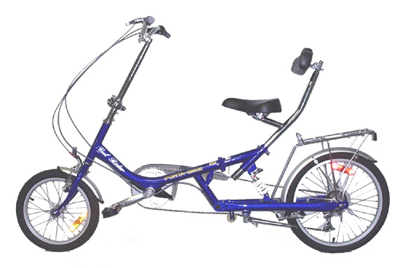

Интересный вариант, я бы не сказал, что так не делают, вот пример (см ниже), но поскольку регулировка нужна не в вертикальном а больше в горизонтальном направлении, то стандартная подседельная труба здесь не катит, надо что-то мудрить.
Справятся, но как регулировать такую подвеску? Под свой вес можно подобрать амморт или настроить его жесткость, а с такой подвеской это нереально. К тому же гибкая подвеска будет ненамного проще стандартной, ведь нужно еще кроме пружинистости обеспечить ее нескручивавемость иначе колесо будет "гулять".

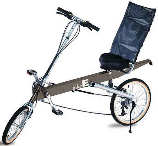

Был такой замечательный велик "BikeE" - самый дешевый за всю историю лигерадов и суть проекта была та же что и у меня: создать недорогую альтернативу обычному велосипеду (и пересадить велосипедистов на сей девайс) и создателям это удалось. Кстати, этот велик мелькнул в одном эпизоде фильма "200-летний человек" - типа в будущем вот такие велосипеды будут :-).
Меня склонило отойти отпрямой трубы-рамы одно обстоятельство - не нравится (да и неправильно, мне кажется, это) мне, что рычаг подвески под таким большим углом атаки установлен (от подвески Трека R200 я вообще в шоке). У мастеров полноподвесов - Канондейла - в их лигераде рычаг задней подвески практически горизонтален, впрочем как и большинства полноподвесных великов. Полностью сгоризонталить его у меня не получилось, но хоть что-то.
