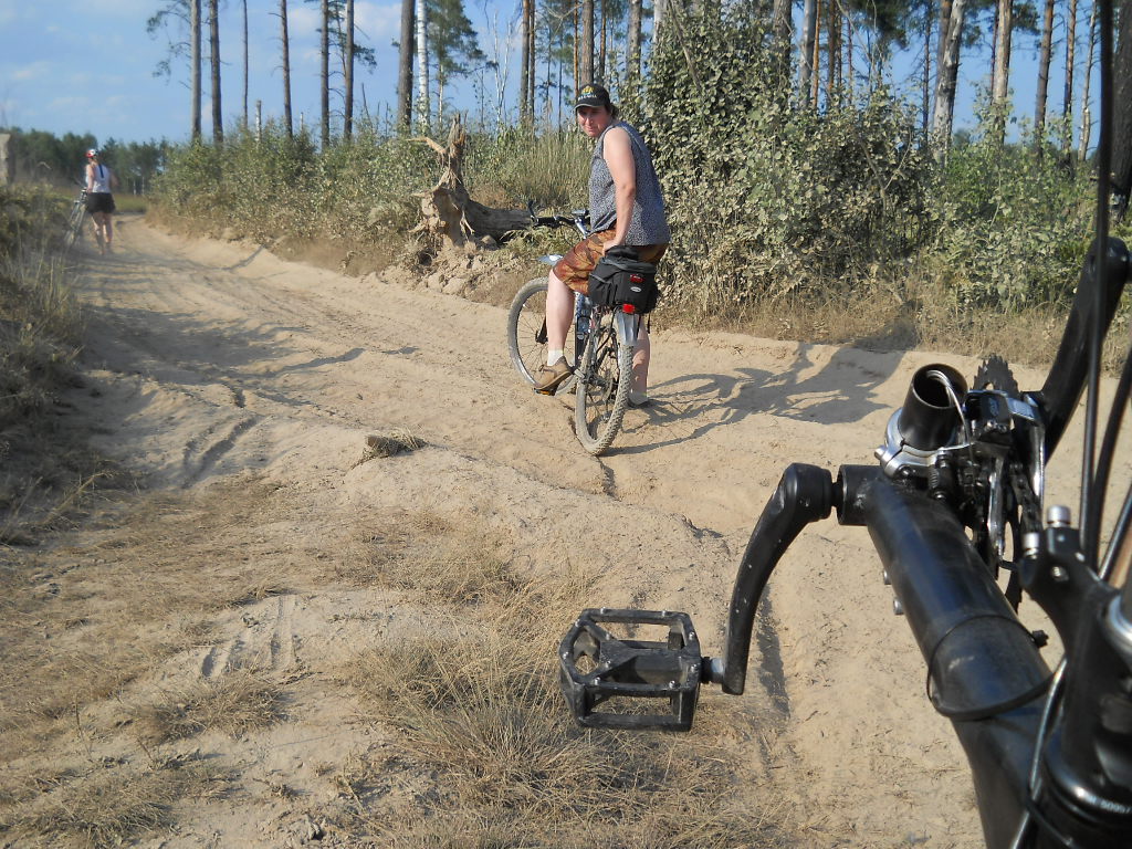

Сегодня я немного прогулял модифицированную "Черную пантерку" с парой велосипедисток на обычных велосипедах - женском дорожном и горном хардтейле.

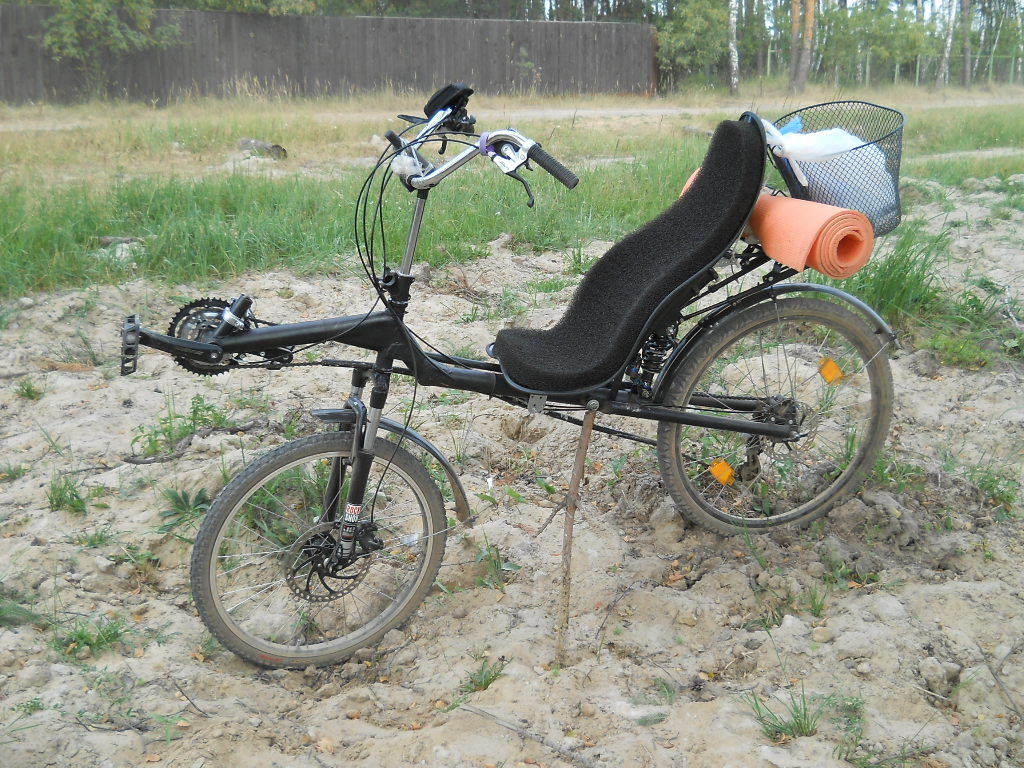

"Черная пантера" была модифицирована заказчиком - переднее колесо на 26" заменено колесом на 24", заменено сиденье, багажник, руль заменен с "аватара" на... ммм... гибрид с рулем от дорожного велосипеда. Не самый удачный, на мой взгляд. И самое фиговое то, что удален ролик из силовой ветви цепи, в результате чего здорово возросло сопротивление цепи, так как изгибы силовой части цепи формировались пластиковой трубкой. Из-за колеса 24" с шипастой резиной упал накат. При катании по неровностям появляется желание опустить каретку, при езде по асфальту есть желание наклонить сиденье назад, так как живот (животик :)) и накачанные ноги мешают друг другу.
Катались по лесу, накатали 21 км. Дороги местами были такими:
При катании по таким дорогам очень хочется длиннобазник с полной подвеской, так как короткобазник "козлит"...
Тем не менее, кататься по таким дорогим можно.
