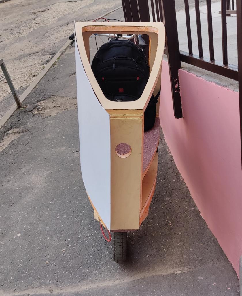

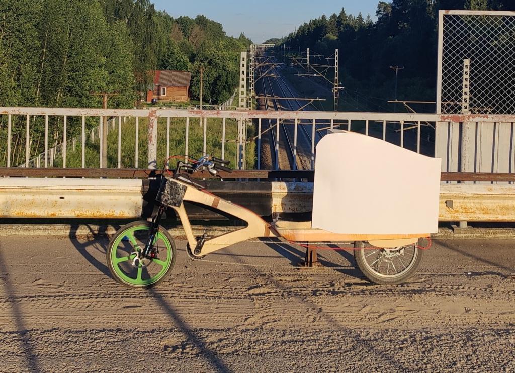

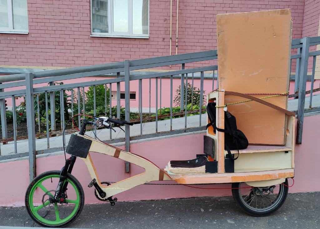

Доделал тейлбокс, уже утащил на нём груз фанеры на следующий аппарат, удобненько!
Думаю над боковыми и верхними панелями. Попробую заказать пену ПВХ - она достаточно жёсткая, прочная и не тяжёлая, если будет недостаточно - буду делать сам. Я уже попробовал сделать панель из шпона + тонкое стекло, оказалось небанально - равномерно промазать и убрать пузыри не вышло :(.

Ф. Фото.
И, да: фанеру вёз на нём, или в нём?
 Заголовок сообщения: Re: Длиннобазник композитный, с интегрированным тейлбоксом
Номер сообщения:#28  Непрочитанное сообщениеДобавлено: Сб июн 22 2024 10:30
Да плеазе :)

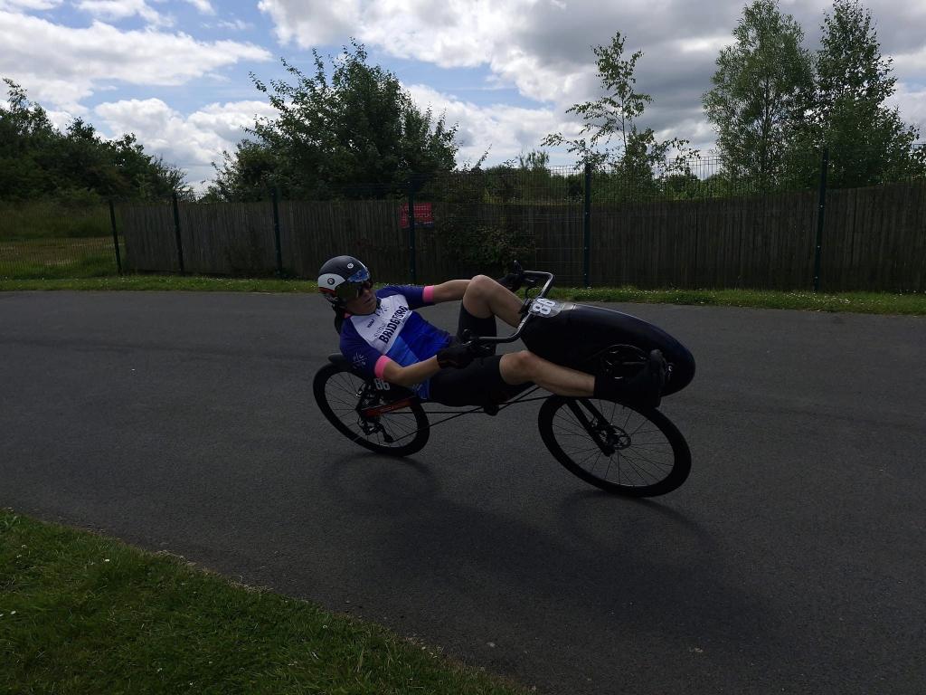

Да, Стив Делайр, который еще сделал Rotator Coyte, разработал такой передний обтекатель:
Выглядит весьма эффектно И эффектвно (он говорил, что провёл сотни тестов "на съезд" с доработкой формы на эффективность и влиянием на рулёжку), но боюсь такую сложную форму я не потяну...
