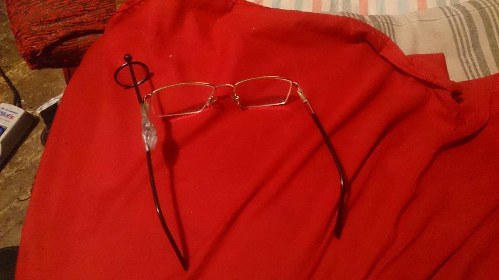

Вообще то, "левым зеркалом на правую обочину" смотрю я. Мой пост был. Потому, что зеркало - на очках и крутится вместе с головой. Причём угол большой и не нужен.
Но Флюр такое ставить не хочет. Хочет 2-3 обычных.
А вот Соло с таким ездит, и безгранично (в пределах канонов) радуется жизни. 8)

Для этого надо шлем таскать на голове..
Какой мелш? :shifty: Пишу же про очки! Л. Логика.

пробовал я такие зеркала. мне не понравилось. у меня дальнозоркость. чтобы что-то рассмотреть в таком зеркальце мне нужно чтобы оно было размером с блюдце и на расстоянии 40-45 см от глаз. с такой фигней на шлеме или на очках ездить весело. по этому я еще раз говорю что

У меня близорукость -2.
С открытия сезона 27.04, езжу с очками с диоптриями (-2). Я раньше был противник очков с диоптриями и использовал только для кино. Но поскольку спортивные сломались, а зеркало ставить было не на что, присобачил скотчем к обычным. И нереально рад! Помимо того, что мир наполнился новыми предметами, благодаря чему радость от поездки выше, так ещё и плоские стёкла обычных очков менее восприимчивы к дождю. От того, очень хо-ро-шо, и ты можешь посмотреть, что происходит, как слева, так и справа за спиной!
Единственный недостаток, это то, что ты можешь это сделать только когда захочешь.
В то время, как в обычные большие зеркала всегда всё видно боковым зрением, на расслабоне. Правда, только с одной стороны.
У меня лишь чуть больший минус и не представляю как можно ездить без диоптрий...
Печально, да. Я себе на зеркало напечатал колпак-обтекатель как на веломобилях, но пока как ездил на слух, так езжу :)
