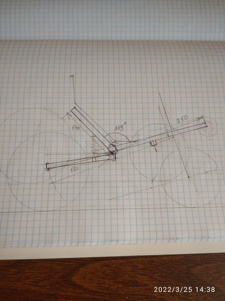

Верный-2. Лигерад-трансформер. За счёт съёмного переднего моста и сменного заднего маятника, легко превратить в тадпол трайк.
На данный момент только черновой эскиз.
Предполагаемые размеры и характеристики(лигерад):
Двухподвес 20*26;
Посадка от 45 градусов и более.
Сиденье (низ) 570мм
Каретка 690мм.
План на ближайшие дни - стапель и сиденье.
Материалы: квадратная труба 40мм и 40*20;
Руль супермен(жёсткий)
Трансмиссия через отжимной ролик;
Шарнир заднего маятника - резьбовое соединение.
