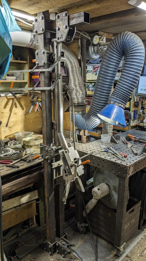

Я отказался от такого решения, потому что во-первых, волей-неволей приходится поджаривать подшипники, а во-вторых, и это самое главное, вилкой невозможно точно выдержать заданный чертежом градус наклона стакана, как ты его измеряешь?

Shuriken, из медной проволоки Ф5мм сотни два колечка и вложи в рулевую вместо подшипников. Затяни рулевую для выбора люфтов и угломером выстави угол вилки. Стапель стоит в горизонтали, угол легко выставить.

Номер сообщения:#24  СообщениеДобавлено: Вт янв 23 2024 15:51
Перья вилки не всегда ж параллельны стакану!
И что это даст? Шарики ты не поджаришь, а чашки? А если рулевая алюминиевая коническая, картриджная? А потом выбивать чашки из едва держащейся рамы на прихватках?
А если у тебя ещё нет вилки нужной длины, если ты делаешь не раму под конкретную вилку, а есть только значения угла, высоты вилки, трейла - тогда как?

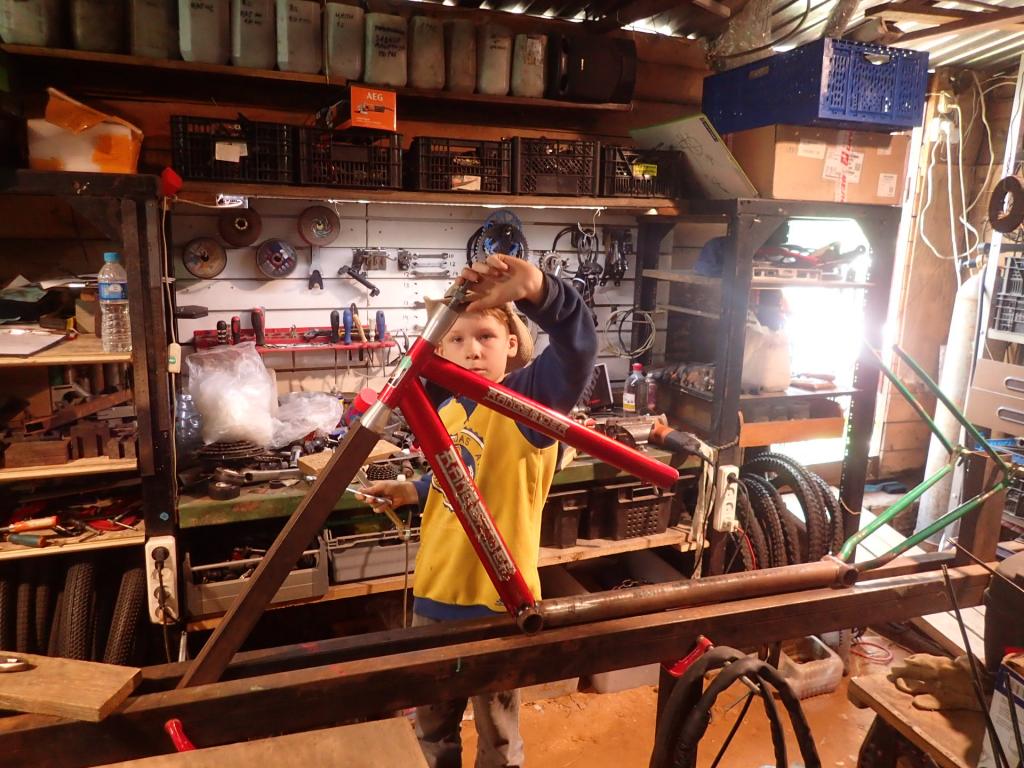

Смотри у меня в какой штуке мальчики рамы собирают. Простейшая хрень и уже в разы лучше вилки.

Я тебе написал свой рецепт, а уж принять его или нет - твое право. Неужели ты собираешь велосипед сразу с теми компонентами, на каких потом ездить будешь? И нет расходных рулевых и вилок для примерки? У меня и амо и ригиды от 20 до 28 есть в наличии. Чашек от рулевых с десяток валяется. Чашки от кареток с приваренными воротками. Колеса только для примерки, которые никогда никуда не поедут. Цепь, собранная из разных кусков, тоже чисто для примеров. И выставляешь угол по стакана или штоку, а не по перьями)

Номер сообщения:#26  СообщениеДобавлено: Вт янв 23 2024 18:55
Они не всегда тех размеров, которые нужны. Как правило, делается сначала рама сообразно задумке и дизайну, и для этого рулевая колонка долна встать под углом и высотой ещё не существующей вилки. Либо у тебя есть вилка, но тебе нужно выдержать трейл, и под него подбирать угол. Для этого обмеряется вилка, вычисляется её трейл и он выставляется в стапеле оснасткой. Это гораздо точнее, чем пихать вилку на глазочек.
Это недостаточно точно, потому что у меня стапель не в коризонте (плохой пол), а в случае короткобазного лигерада, как у тебя, так ещё и крайне затруднительно подлезть.

Номер сообщения:#27  СообщениеДобавлено: Ср янв 24 2024 14:36
Предположу, что в раме отверстие под рулевую прорезается под нужным углом, так что угол задает отверстие, а не вилка, а выставить стакан по высоте можно по измерению относительно рамы, а не стапеля. Даже если проект делается не в CAD-системе, а на бумаге.

Номер сообщения:#28  СообщениеДобавлено: Ср янв 24 2024 20:36
Но люфт всё равно там будет, сварочные зазоры, по-любому надо выставлять и перепроверять - ответсвеннейшее же место! Плюс чтобы прорезать так точно, нужна недешёвая и непростая оснастка, а у аффтара даже на стапель её нету :)

Номер сообщения:#29  СообщениеДобавлено: Чт янв 25 2024 08:52
ВСЯ оснастка нужна только для уменьшения времени операции. Установил-зажал-заварил. Если бы я делал рамы по десятку в день, задумался бы об оснастке. С моим количеством она не нужна. Нужны руки и голова. Остальное все пустяки.

Номер сообщения:#30  СообщениеДобавлено: Чт янв 25 2024 12:40
Ещё нужна точность, чтобы не наплодить кривичей.
Если, конечно, у тебя такой глазочек, что ты на него точнее линейки ставишь - то вопросов нет :)

Номер сообщения:#31  СообщениеДобавлено: Чт янв 25 2024 14:13
Шура, не ерничай, и не проецируй свои фантазии на мою мастерскую. Средства измерения и контроля не имеют никакого отношения к оснастке.
Стапель у меня стоит по уровню, в трех плоскостях. К стапелю, при необходимости, прилагается лазерный построитель плоскостей, правило, с погрешностью в 0.5 мм на 2 метра, линейки, рейсмасы и угломеры. Так что "на глазочек" оставь для свое мастерской.
У тебя, кстати, насколько мне видно, профтруба фиксируется одной струбциной, что никак не может гарантировать надежность и неподвижность. Ты угол рулевой после каждого снятия-установки контролируешь? Чем? А как учитываешь негоризонтальность стапеля? Или "на глазок"?
Так что вспомни про соринку и бревно...

Номер сообщения:#32  СообщениеДобавлено: Чт янв 25 2024 15:25
А куда ты предлагаешь зажимать вторую струбцину? При этом и одной оснастка зажимается очень надежно. Высота профиля 80 мм.
Не двигается, совсем.
Я базируюсь по уровню самого стапеля. Углы меряю угломером относительно стапеля. Не использую уровни. Хотя согласен что твой способ по уровням и выставленному в горизонт стапелю более точный, это я сделаю когда полы нормальные будут. Я могу выставить стапель в горизонт и сейчас, но случайно заденешь его и всё, нет горизонта.

Номер сообщения:#33  СообщениеДобавлено: Чт янв 25 2024 15:46
Глупости говоришь. Положи на пол что-то плоское - 4 плитки тротуарных, кирпича, еще что-нибудь и привари к стапелю к ногам регулировочные болты. Раз выставишь и все.
Не обязательно струбцину. У меня опорные площадки есть. Вот там точно надежно.

Номер сообщения:#34  СообщениеДобавлено: Чт янв 25 2024 23:35
Пора выделить тему в отдельную - "Стапели" :-)
Стоит вертикально, иначе мешается, но работать так можно вполне.

Номер сообщения:#35  СообщениеДобавлено: Пт янв 26 2024 01:46
Смысл стапеля Уоррена в том, что ты можешь зажимать оснастку в любом положении, на любой высоте под любым углом. Поэтому площадки не нужны. Только если для типовых конструкций.
у тебя есть все права для этого
вертикально, иначе
И прям так и работаешь? Весьма концептуально!
 Заголовок сообщения: Re: Лигерад "Кострома"
Номер сообщения:#36  СообщениеДобавлено: Пт янв 26 2024 11:50
Моя такая тема с 14 года существует.
https://velomobile.org/forum/viewtopic.php?f=34&t=12190

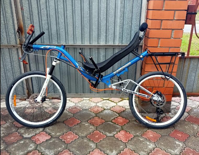

Номер сообщения:#39  СообщениеДобавлено: Вс апр 12 2026 11:52
Первой в этом году поехала Кострома в Волгограде, владелец собрал ее в рекордные сроки. Но фото пока у меня нет.
А это - готовый аппарат из Старого Оскола. Владелец пока только пытается научиться ездить. Всяческих успехов ему.

Номер сообщения:#40  СообщениеДобавлено: Вс апр 12 2026 12:56
Сообщения: 13787
Без монструозной амовилки, в шоссейном варианте, Кострома намного
более привлекательна и интересна.
Она на хороших покрышках и с компактным рулём должна полететь не хуже лигерада Botas-а.
Достойный ответ заграничному M5!
