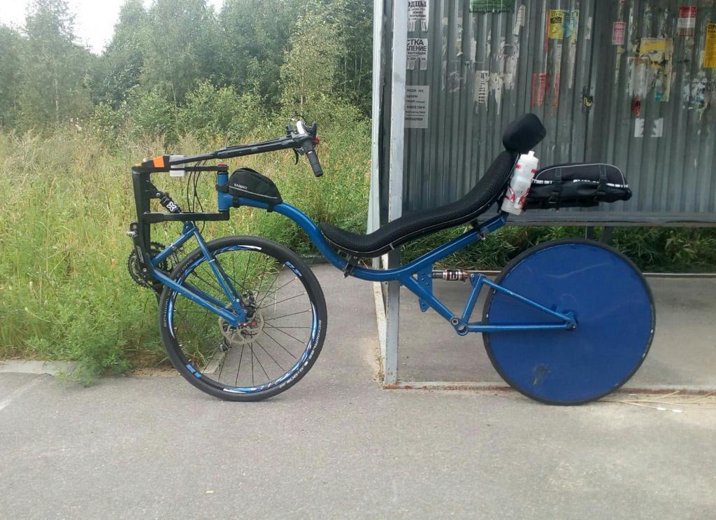

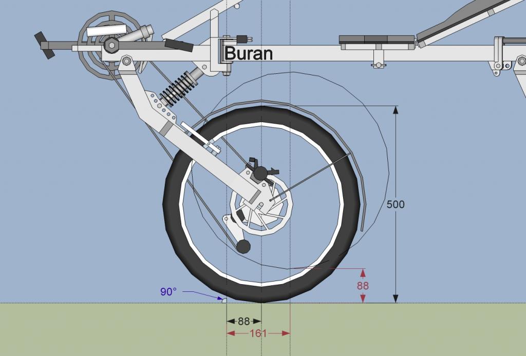

Веложе Т, Буран
Имя: Фредди
Хотелось бы увидеть графику параметров руления. Не пойму этого не описанного решения.
если автор даст параметры руления, тогда потолкуем что и как.
Если автор не может дать графику, то фотку в профиль на нейтральном фоне не проблема.
нанести на это фото графику с размерами, исходя от колес в 20" (495...500 мм), при этом взяв для проработки только увеличенный передок на рабочий стол по максимуму.
Комментарий к файлу: Сделал по модели; отличия от реальной конструкции на уровне погрешности.
Замечательно, первая графика, стоящая внимания.
Рецензия и гарантия? Автор не указал прототипа. А это нужно сделать, чтобы определить новизну решения.
Добавлено через 5 минут 23 секунды:
Покажите шарниры маятника и рулевого управления.

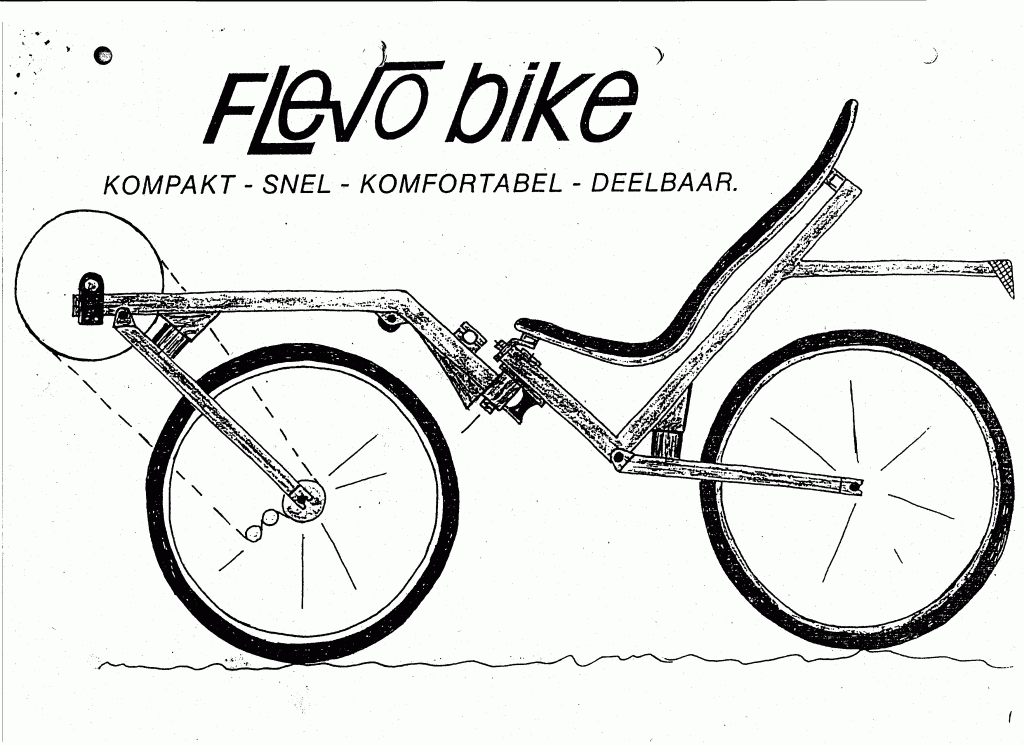

Основные идеи почерпнуты у Дредноута Олега
(Balor) и Флевобайка:
Другого ответа на этот вопрос не будет.

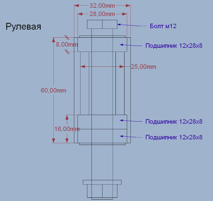

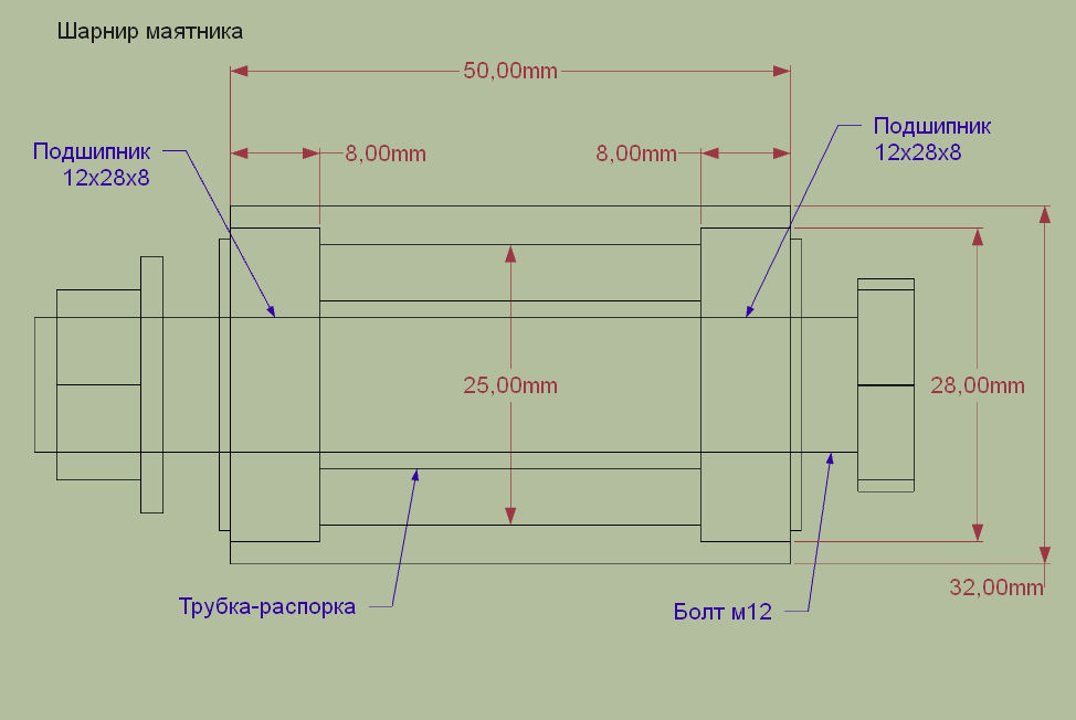

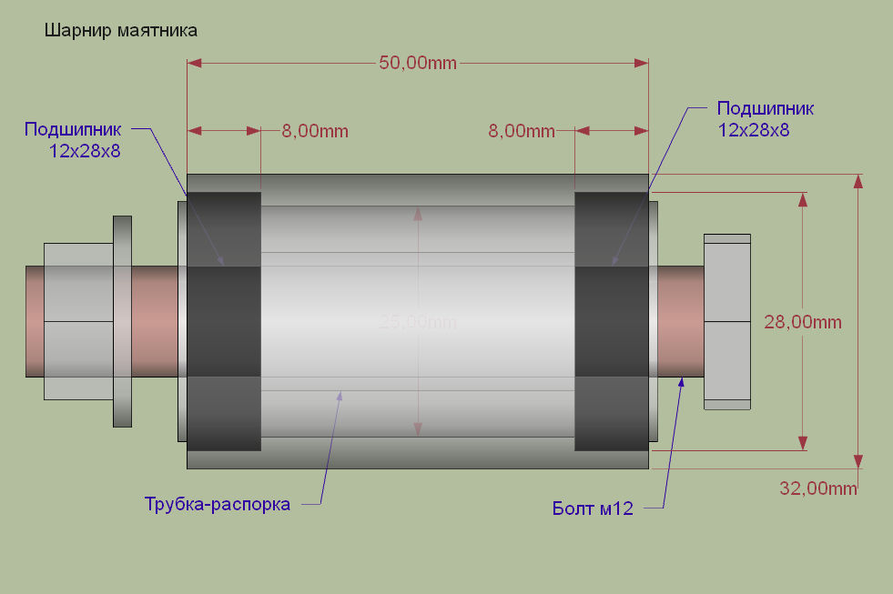

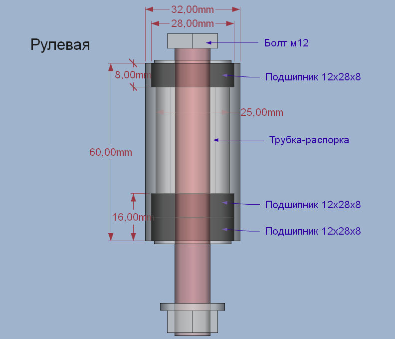

YouTube канал
За это сообщение автора tttw поблагодарили: 2 alex (Ср ноя 13 2019 14:50), Balor (Ср окт 09 2019 18:47)
 Заголовок сообщения: Re: Buran.
Номер сообщения:#29  СообщениеДобавлено: Ср окт 09 2019 18:39
Сообщения: 6510
Т.е. три радиальных подшипника вместо двух радиально-упорных? Какая у них осевая нагрузка?
А, половина радиальной или 120 кг. Норм наверно, учитывая что удары на себя берёт подвеска.

Ответ принят. У флевобайка шарнир руления там под углом в 45*и у нас этот угол прижился.
И даже с центровозвратной резинкой в базовой комплектации он считается очень сложным в освоении.
