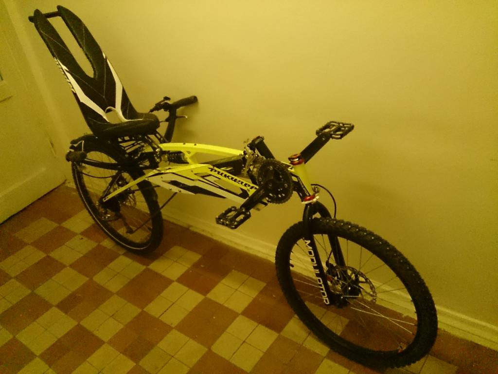

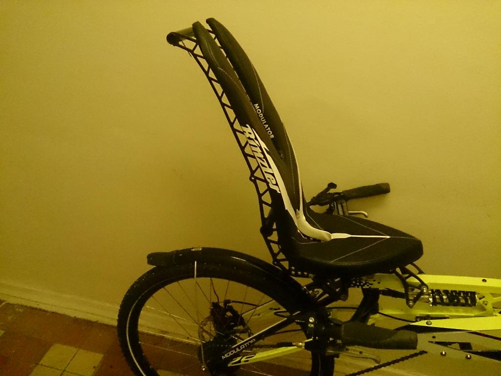

Работы, проведенные на лигераде НГ65 во время прошедшего вечера и начала ночи.
- изменено положение кресла: теперь оно дальше и вертикальнее.
- установлена система со 170мм шатунами, более узким Q-фактором и двумя овальными звёздами на 26 и 38!!!!!!!!!!!!!! :o
Со старого лигерада. Всё получилось, путём небольшой доработки втулок защиты напильником и замены имбусных болтов зенковочными, чтобы шатуны не задевали. Слава Богу и создателям!
- тормозные рукоятки установлены нормальные, плюс эргогрипсы со старого лигерада.
Тормоза отрегулированы, трения больше нет.
И больше нет неотпуска: причиной тому как раз служили те самые несуразные фиксерские ручки, с неудачной прокладкой рубашек, шедших на излом.
- места повреждённой рулём краски на перьях обмотаны чёрной изолентой.
- ослаблена пружина подвески.
Работы сопровождались мелкими доводками, но число сказанных ругательских слов за время их проведения было минимальным, за всю мою историю. Поскольку лигерад и вправду самый замечательный. :romance-heart:
Каким-то чудом осталось время даже теоретически поспать перед поездкой. Не хочется слиться позорно по недосыпу, как в прошлом году. Обкатка будет завтра.
Добавлено через 8 минут 17 секунд:
Да, забыл! Установлен задний переключатель и шифтер Sram, и всё теперь работает.

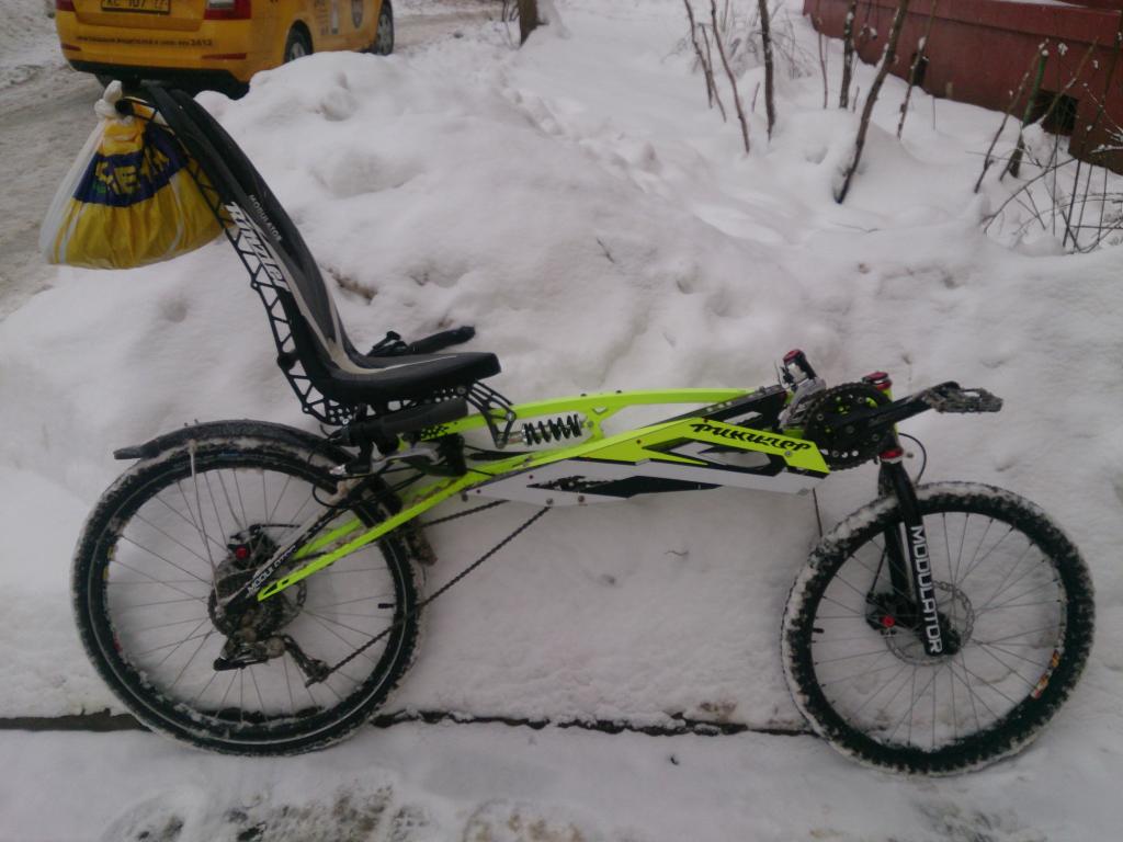

Отпишусь и обновлю информацию по лигераду после проведённых изменений.
Есть и плохие, хорошие и мегахорошие новости.
Начну с плохих.
На покрышке Швальбе марафон Винтер, лигерад способен сейчас ездить только по почти чистому асфальту и по ровному льду.
По рыхлому, даже неглубокому снегу особенно с "культурными слоями" под ним, лигерад не едет вообще. Управления нет. Всё время сносит зад. :angry-banghead: От того, по пути на старт парада и обратно, на всех участках вне шоссе катил лигерад бегом.
Мог бы поставить свою крутую шестирядную зубастую шиповку, но вот не захотел снимать крыло, под которое она не лезет, дабы не забрызгать узлы ценного лигерада реагентами...
А этот марафон винтер не держит снег вообще, я бы стал его использовать только в межсезонье, когда утром и вечером в темноте лужицы подмерзают, но не больше.
Хорошие новости по поводу эргономики и кресла.
Поначалу расстроился, что и на самой дальней регулировке ноги по прежнему не распрямляются.
Думаю, всё. Отзывать раму и заказывать другую, с большей ростовкой. А времени то уже почти нет!
Но потом почему-то перестал на это жаловаться.
Надеюсь, навечно. :pray:
Видимо произошла самоимпрессия мягкого материала спинки под давлением костей моей спины.
Лигерад разгоняется быстрее и легче предыдущего.
И... Самый главный и удивительный сюрприз!
Подъезжаю к родному 7% подъёму, ставлю привычную для прошлого лигерада передачу 38:34, и жду возрастания нагрузки на педалях и замедление.
Но нет!!! Лигерад как ласточка взлетел в этот подъём, что я просто очумел! :scared-eek:
Намного более тяжёлый лигерад, с более задранной вверх кареткой, зимой на шипах, едет в тот же самый подъём легче, чем его более лёгкий собрат летом! :o
На той же передаче.
Выводы сделал, что заслуга в том нового кресла и отсутствия вентисита.
Поэтому решил пока не стелить вентисит. А охлаждать спину просто переодически отрывая её от спинки. Вот тут то и проявится на первый взгляд неудачная её конфигурация с загибом назад:
ведь на этом лигераде достаточно упираться только низом поясницы, а всю остальную спину можно и не прижимать.
Да к тому же, на столь красивое авторское кресло, в которое вложено столько труда, стелить вентисит просто кощунство и жуткое неуважение к создателям!
После парада собрал все крутые горки, какие только можно. Заезжал на две подземные парковки, быстро и нагло.
Итог: благодаря переднему переключателю, жёсткому креслу и крутой горной овальной звёздочке на 26, лигерад лихо карабкается везде!
Переднее колесо иногда чуть отрывается, но это мне не мешает.
Значит, скоро я смогу открыть Крылатскую велотрассу в новой красе. :o Наконец то лигерад Ринцлер сможет по ней проехать!!!!!!!!!! Только надо, чтобы она оттаяла, ведь по снегу он пока вообще не способен ехать, даже под гору.
P.S.: лигерад Ринцлер - приобщает!!!!!!!!!! :o 8) :handgestures-thumbup:
