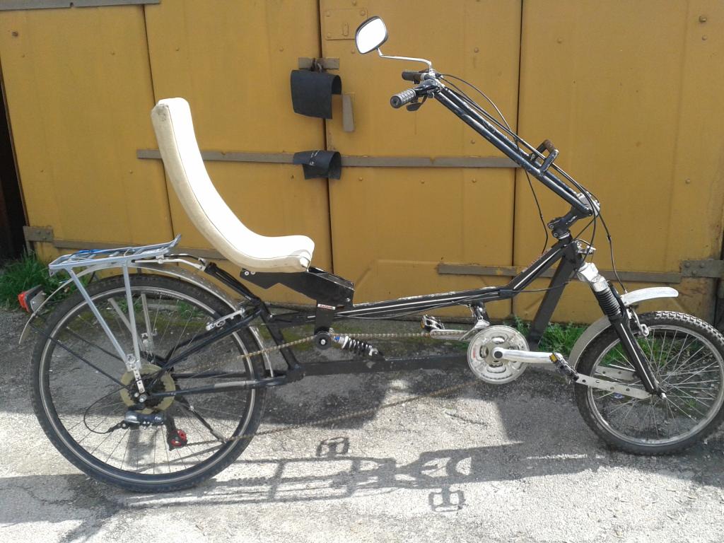

oksap5 писал(а):
Почему нихто не заметил, кроме Ганшина на его форуме, что развесовка на Сафари не та.
А какая развесовка "та"? Вот тут есть такой ринцлер, так у него вообще почти 100% на заднее колесо приходится.

Привет. Внимательно посмотрел конструкцию. Очень понравилась идея переделки велосипеда складного в веломобиль. Очень грамотно сделано. Поздравляю. :clap: Реально достойно подражанию. :!: Очень понравилась идея подвески сидения. Зачет.
В целом КЛАСС. Со стороны смотрится законченной конструкцией. Я даже не сразу отдуплился что это маленький велосипед ЦЕЛИКОМ. Поздравляю.

напольные весы?
Есть у меня двое напольных весов. Их не так просто поставить под колёса.
Проводим поочеродное взвешивание-под переднее колесо, потом под заднее, и получаем, примеру, 45 Кг и 55 Кг (с ездоком).
Потом в руки лигерад и становимся на весы. Какой будет сумарный результат?
Я вспоминаю механику (физику) и теорию момента сил, или весы с шайками.

oksap5 писал(а):
Почему нихто не заметил, кроме Ганшина на его форуме, что развесовка на Сафари не та. На весах показало две трнти веса на заднем колесе с водилой.
Учитывая исходный "материал", развесовка в пользу заднего колеса ожидаема. На мой взгляд в данном случае это нормально. Если смещаться вперед, то на шарнире рамы сидеть придется, что не хорошо.
Почему? Единственная проблема - высота у них должна быть одинаковая. Ну и показания не должны отличаться, но это вроде бы очевидно, если весы неправильно показывают вес - это уже не весы.
То есть используются одни весы. Тогда под другое колесо обязательно нужна подставка такой же высоты, как весы.
100кг. Если не получается 100, значит эксперимент проведён с ошибками. Или весы врут.

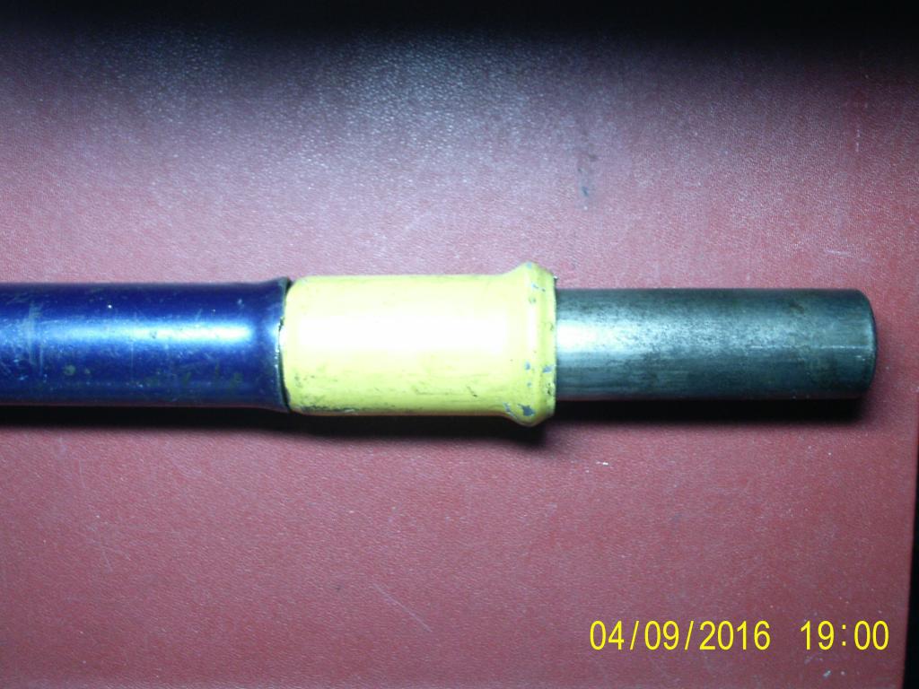

В этой раме отделяется нижняя часть для бума.
Нет, верхняя круглая труба, что примыкает к стакану, отрезать её с зади, а внизу от наклонной трубы отрезать от стакана и покрутить в руках, посмотреть углы, если что, то подрезать. В открытый конец вварить клему и подобрать телескоп.
Добавлено через 11 минут 20 секунд:
Телескопический бум от ноги передней вилки-даровой: Ф28.5 и Ф32 мм. Думаю применить в "Ветеране"-лёгком , в будущем, лигераде.
Прим., здесь детали от разных вилок.
Комментарий к файлу: Бум к лёгкому лигераду.
 Заголовок сообщения: Re: Лигерад Сафари
Номер сообщения:#33  Непрочитанное сообщениеДобавлено: Сб апр 09 2016 19:34
Mazur4ak диаметр не мал будет?
Подседельная труба велосипеда имеет Ф25...25.5 мм, безрезьбовый штырь руля-Ф28.5 мм, телескопы передней вилки (хорошей) Ф28.5 мм. Это для сравнения.
Предлагаемый бум может иметь длину меж центрами 450 мм.
Если заделать наружную часть жёстко и приложить на проивоположный конец свой вес, то можно и потанцевать.
У этого бума обрезана расширенная часть, не мог когда-то раскрутить.
Туда можно засунуть самодельную клемму.

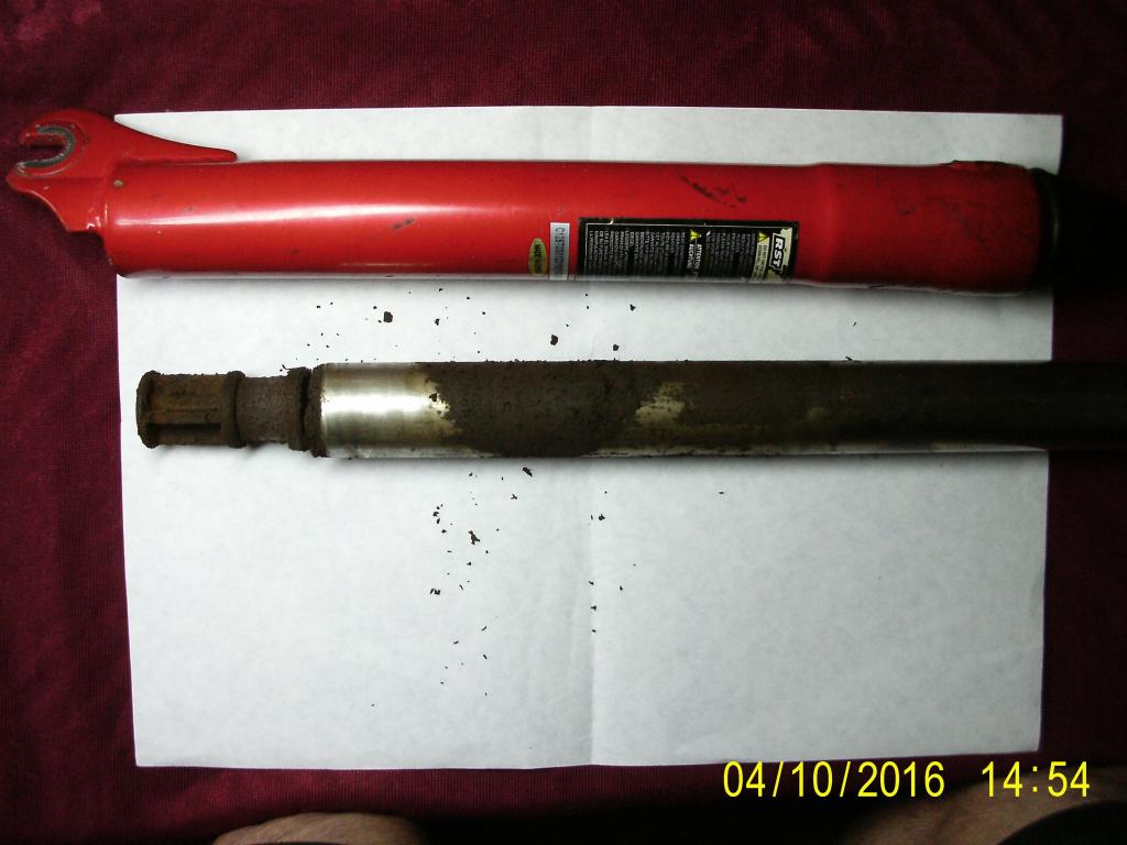

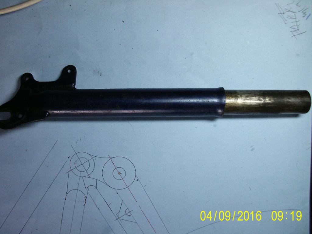

офигеть
Это нагромождение в тему "Юмор".
Добавлено через 11 часов 59 минут 16 секунд:
Нога телескопа во всей "красе"
Кожух ф35 мм (по окраске), внутри может быть Ф32 мм, подойдёт под кожух с другого телескопа.
Комментарий к файлу: Ржавчина и грязь.У моей вилке этого не может быть.

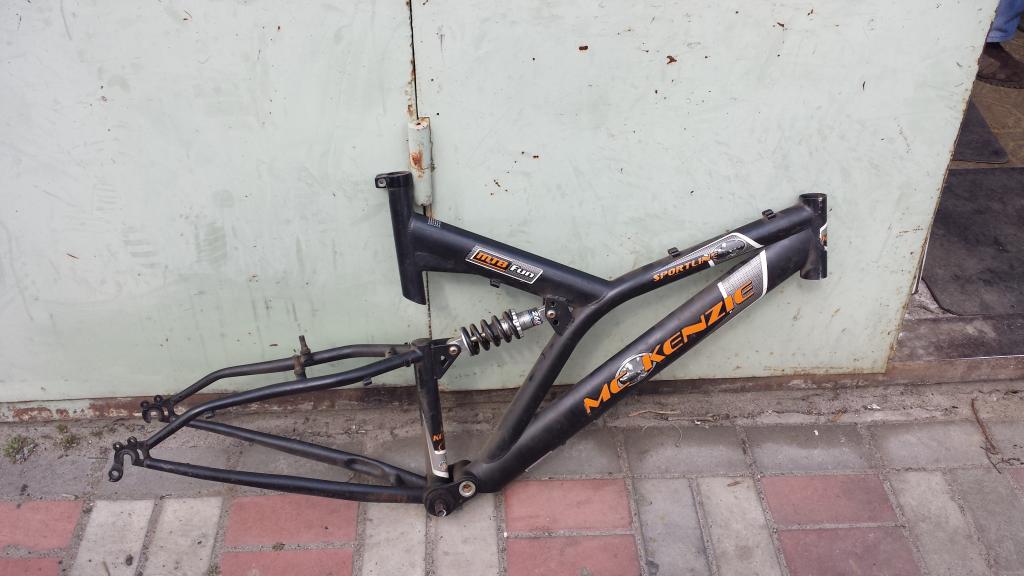

Нашел в продаже такой апарат. Меня заинтересовала система амортизации кресла. Чем она хуже чем такая как в двухподвесе задняя?

тем, что скачет кресло, а не колесо - сомнительный комфорт опе в ущерб проходимости/накату и прочему и расстояние до педалей меняется.
