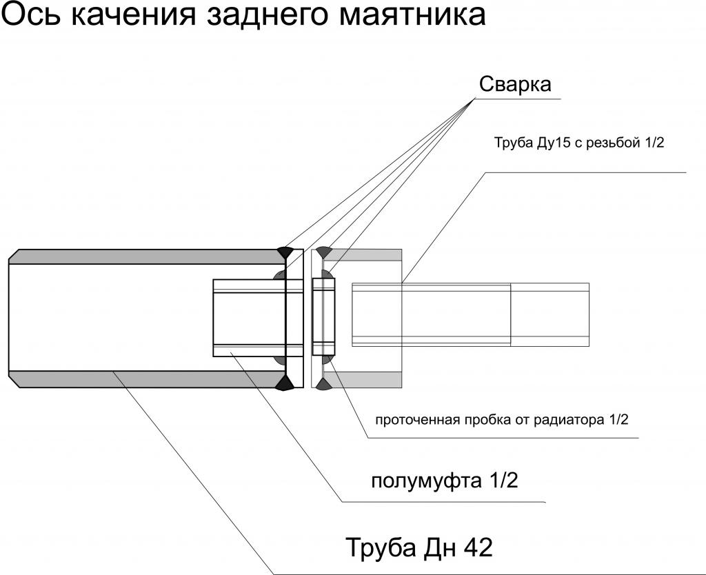

А по поводу резьбовых втулок - Сколот на своем Верблюжонке подобные использовал в рулевой колонке, я после уже - на Скорпионе, теперь вот на Ангаре. Центральная часть - труба Ду42, по краям приварены заглушки, в заглушках центровые отверстия с вваренными половинками полдюймовых муфт. на оси вращения маятника - катушки из такой же трубы с приваренными и проточеными пробками от радиаторов отопления - там тоже полдюймовая резьба. Ну и соединяется все это отрезком трубы на полдюйма с нарезанной резьбой. Все достаточно просто...

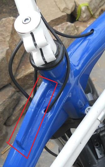

Не очень понятно назначение этой детали. Если это ещё одна косынка, то почему прямоугольная, да и толщина вроде великовата.
И как мне кажется, если бы отверстия для тросиков делать снизу, а не сверху, смотрелось бы лучше, да и дождь не попадёт.
Номер сообщения:#32  Непрочитанное сообщениеДобавлено: Чт сен 10 2015 15:07
Постараюсь по порядку:
Олег, напиши плиз параметры аморта, длина между осями, их диаметр и ширина этого крепления.
Длина - 165 мм, ширина уха - 23 мм, ось - 8 мм - Иосиф уже написал. Покупал в "Фрирайде" в Волгограде.
Это усиливающая накладка, из профтрубы 15Х15 - с вырезанной нижней стенкой. Сначала была мысль провести тросики по вертикальным стенкам этой трубы - там еще и в раме вырез под ней - но не получилось, места все же маловато.
Может и было бы - только тогда проблема с перегибанием тросов в районе рулевой колонки - нужны еще дополнительно какие-то крепления, какие-пока не придумал...
Покажите комплектацию заднего маятника. У меня подвеска :- болты М10х1 угол 90* (как в потай) и 2 запрессованных конуса, щёчки имеют потай. В системе применены две второпластовые прокладки. Система законтрена винтом через болты.
По быстрому набросал в Кореле, надеюсь, будет понятно:
Такие подпорки сиденья проверенны уже не на одной конструкции - все работает. Они не пластинчатые, это профтруба 10Х10 стенка 1.2 .
Номер сообщения:#37  Непрочитанное сообщениеДобавлено: Пт сен 11 2015 10:16
Не понятно. Где рама, где маятник. Что
за труба справа.
Дайте шарнир в разрезе по нормам черчения.
Номер сообщения:#38  Непрочитанное сообщениеДобавлено: Пт сен 11 2015 13:56
Владимир Аксентьевич, Вы думаете, мне больше нечем заниматься, кроме как чертить чертежи по нормам черчения? Пояснения к чертежу я написал - левая большая труба - часть рамы, средняя - часть маятника, правая - закручивающаяся ось вращения.

Олегу. Я бы хотел этот шарнир повторить. Если ли там латунные детали? Пробка радиатора - стальная?
Сварка после сборки, или как? Ось шарнира-это сплошная резьба, чем крутить?
Если что, поробую сам помучиться, тем более, что уже эти сгонки применялись в шкворнях.
Добавлено через 10 минут 50 секунд:
Уточнение:-Ось шарнира, это одна деталь на обе стороны?
Добавлено через 57 минут 48 секунд:
Как контрится система?
