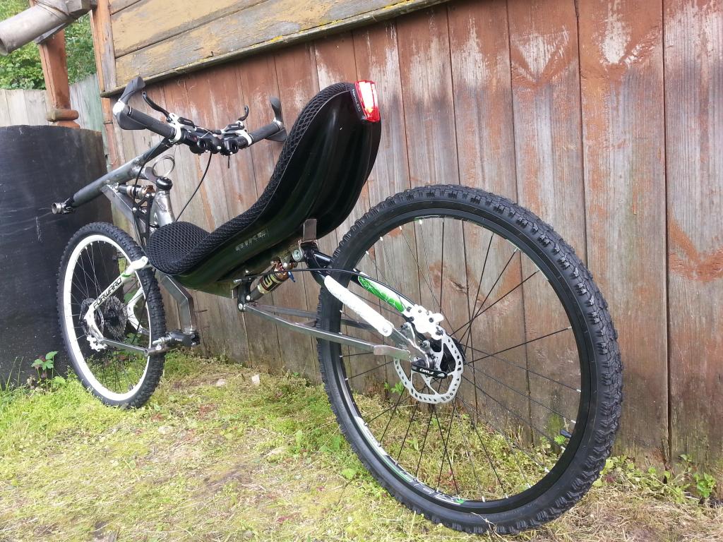

Немного покатался и вот первые впечатления:
1. Ход очень легкий, быстро разгоняется, легко можно держать свыше 30 км/ч на асфальте.
2. Оба маятника весьма жесткие на кручение, никакого расколбаса, как было на первом андроиде, нету.
3. Подвеска работает замечательно, можно совсем не обращать внимание на небольшие выбоины, лежачий полицейский тоже проглатывается без проблем. Влияния работы вилки на педали и наоборот - не наблюдалось.
4. Вопреки авторитетным заявлениям Модулятора, который, должно быть, зубы съел на переднеприводниках, в подъемы прям залетаю на скорости 18-20 км/ч, даже не приходится сбрасывать цепь с передней 48 зубовой звезды. Правда, у меня кассета 12-36. Грунтово-песчаные горки тоже преодолеваются на ура. Стартовать в гору тоже не тяжелее, чем на равнине.
5. Управляемость на удивление отличная, на поворотах руль не силится свернуть набок, не надо напрягаться. Подозреваю, что такой ефект дал маленький трейл - 7 см. С другой стороны, есть побочное явление - при движении накатом или на спуске руль очень чувствительный, надо придерживать, самостабилизации почти нет. Но вот при педалировании совсем другая картина - прекрасная стабильность, никаких синусоид и в помине нету, даже при силовом педалировании в гору.
6. Встречный ветер особых проблем не доставляет, вот только что ехал против весьма сильного, 35 держал легко.

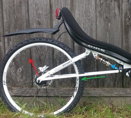

А в задней подвеске верхние рычаги откуда? Видно, что профиль непрямоугольный и стыки автоматом варены. Эта часть задаёт жёсткость всему заднему маятнику.

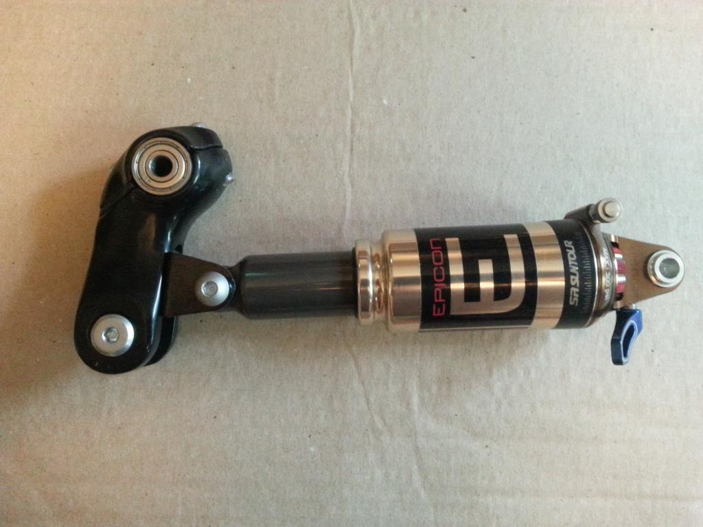

Alinnik, в задней подвеске верхние рычаги - это нижние от форварда
Прмежуточный черный рычажок - половинка зумовского регулируемого выноса руля:

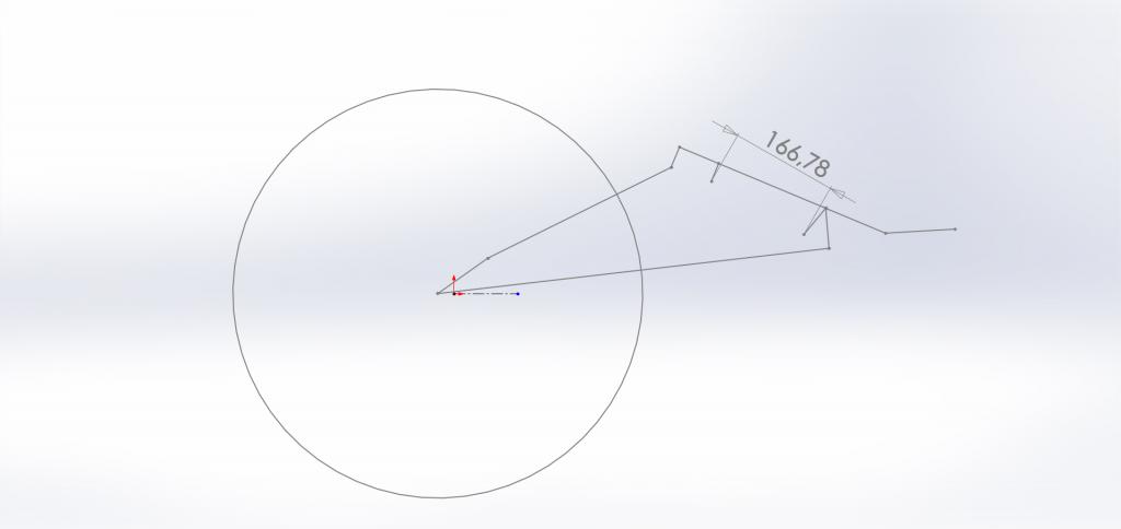

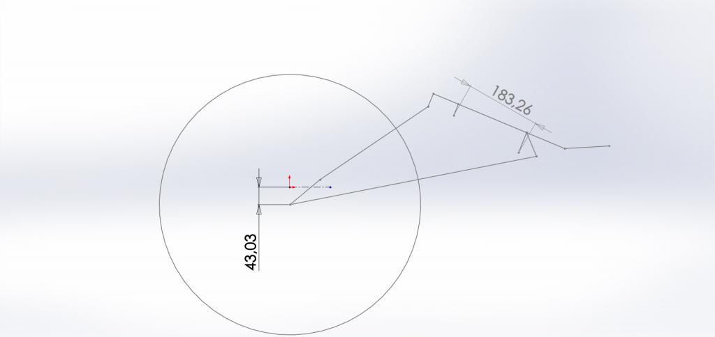

На пост №20. А мне не в толк, как она работает.
По передней подвеске- глюк положительный, те, при торможении система поднимается вверх. А это крайне не удобно по двум причинам:-нагружаются дополнительно тормоза, и если тормоза вибрируют, то и вибрирует подъем-спад; У всех телескопических вилок глюк отрицательный. И это привычно, система проседает.
Про цепной привод:-я лапку укорачивал стыковой сваркой.
Слишком короткий участок от натяжного ролика до перекидки- 300...325 мм. Может ролик "плавающий"?
Лучшее решение- укороченная цепь- с ведущей звезды на кассету колеса. Отпадёт натяжной и промежуточный ролики.
При работе подвески верхний рычаг поднимается, тянет нижний, нижний тянет промежуточный черный рычажок, который в свою очередь толкает амортизатор:
При торможении перед не поднимается и не опускается. по идее он должен бы подниматься, но ему противодействует сила инерции, которая силится прижать передок к земле при торможении.
Ролик не плавающий в прямом смысле этого слова, оба ролика расположены на лапке, которая поворачивается на вертикальной оси вслед за цепью при переключении. Правильное направление ей задает натяжитель переключателя, так что на любой передаче при вращении педалей как вперед, так и назад цепь не падает ни с одного из роликов.

Задняя подвеска - гениальна!
 Заголовок сообщения: Re: Гибрид "Андроида" и "Зокры"
Номер сообщения:#38  Непрочитанное сообщениеДобавлено: Пн июл 27 2015 12:51
много шарниров ...
