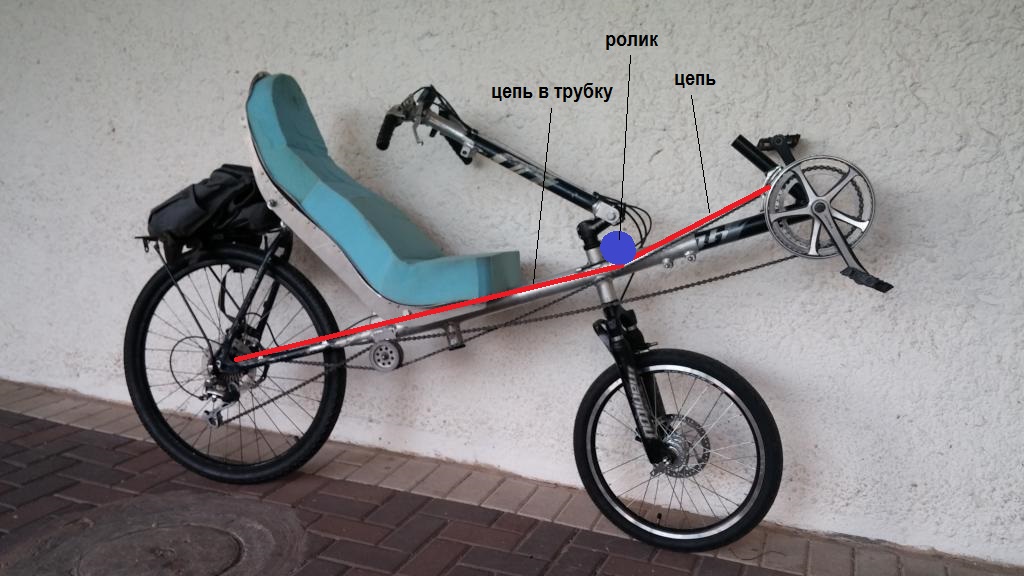

Вынос каретки сделан телескопическим, зажимается двумя болтами (подсмотрел у промышленых образцов). Сколько катаюсь (пробег пока невелик, порядка 100 км), каретка нареканий не вызывала. Есть другие болячки - цепь пилит заднюю вилку на скоростных передачах, и еще отжимные ролики очень шумят (надо менять на звездочки).

если ролик переместить вперед, а ветку от ролика до кассеты "упаковать" в трубку...
нижнюю ветку цепи тоже в трубку...
и ролик может быть не такой громоздкий... :roll:

Я рассматривал такой вариант, но тут придется поднимать сидение, с местом для цепи там не очень. Мне видится такое решение, надо немного опустить ролик силовой ветви (уже примерялся), тогда цепь будет проходить в более широком месте вилки.

сиденье приподнять (там надо то пару сантиметров для трубки)
нижнее правое перо переварить (сделать шире)

Разве что ручки тяжко будет отодвигать. Упираться в коленки при поворотах будут. Ну а каретку сам бог велел приопустить. И ролик тогда понадобится только для холостой ветви цепи. Даже раму переваривать не надо. Достаточно переварить кареточный бум чутка.
