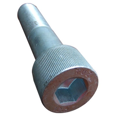

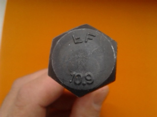

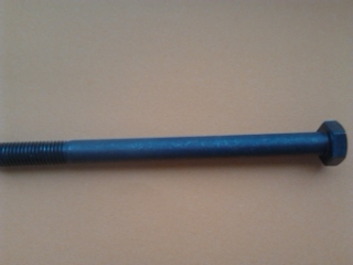

Vovchik писал(а):
-вместо оцинкованых болтов можно поставить автомобильные,в любом авто магазине можно подобрать по размеру,они еще идут с каким то черным покрытием,и предел прочности и текучести выше и весят меньше.
Черные болты по сравнению с оцинкованными - более прочные.
Тип покрытия не имеет никакого отношения к прочности. Насчет меньшего веса - тоже чепуха, при одинаковом размере будет и вес одинаковый. Оцинкованные более стойкие к коррозии.
На головках болтов приличных производителей есть две цифры, разделенные точкой, обозначающие прочность. Например: 4.8 5.8 8.8 10.9 12.9 Чем больше число, тем выше прочность. Так что оцинкованный болт 8.8 будет прочнее черного 5.8. Если болты без цифр - может быть все что угодно, но лучше таких не использовать.
Может я и сам ошибаюсь,но строительные оцинкованые болты из хоз.мага по всем статьям хуже за "Черные " болты которые используются в автомобилях и т.д..
Купил пару часов на зад за 1у.е штука :wink:
Они обычно имеют маркировку 4.8 или 5.8. По прочности они естественно хуже, по цене и коррозионной стойкости - лучше. Болт 10.9 - это что-то типа крепления ГБЦ или рычага подвески, он рассчитан на такие нагрузки, каких в велосипеде не бывает. При желании можно и оцинкованный такой найти и даже прочнее. Вот например такой:
Вот тут и кроется экономия веса!! Вот она истина!! Болты ставим более прочные но меньшего диаметра. :D А если найти прочные нержавеющие или титановые-тогда уже не Колумб и СУ-27!!

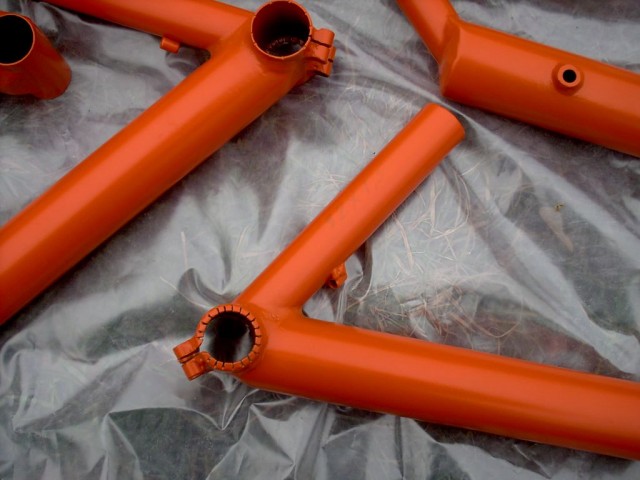

В частности, Алексей, эти зубчики мне совсем не по душе!!!! IM000472-640x480.jpg
Но человек над этим работает, и наши советы и поддержка ему необходимы.
Молодец Алексей!!!
 Заголовок сообщения: Re: Лигерад "Колумб 2013 В"
Номер сообщения:#35  Непрочитанное сообщениеДобавлено: Пт ноя 29 2013 14:21
Алексей уже отказался от этого новшества, вот обсуждение на эту тему: http://hpv.com.ua/2013/11/%D0%B8%D0%BD%D1%81%D1%82%D1%80%D1%83%D0%BA%D1%86%D0%B8%D0%B8-%D0%BF%D0%BE-%D1%81%D0%B1%D0%BE%D1%80%D0%BA%D0%B5-%D0%BA%D0%BE%D0%BB%D1%83%D0%BC%D0%B1-2013/#more-10326
