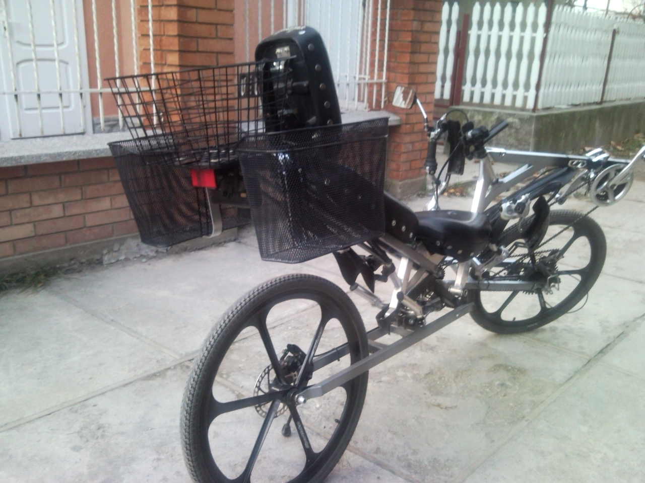

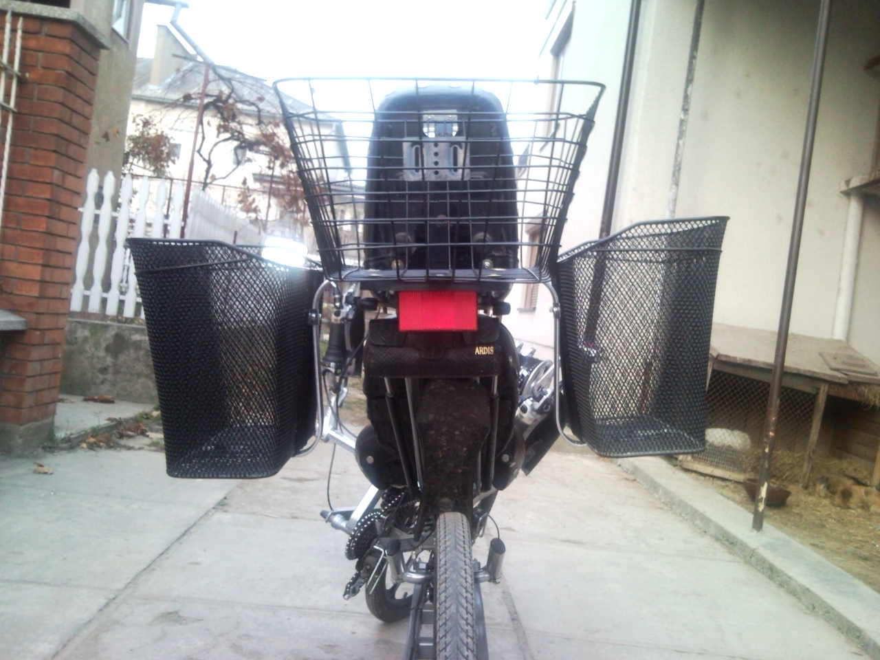

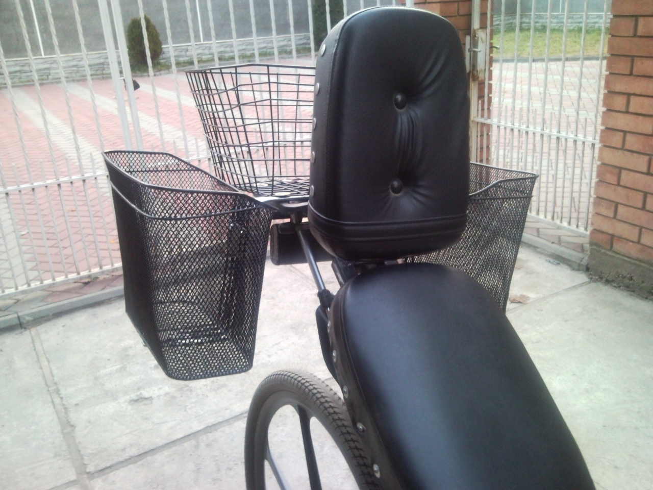

Сделал себе вот такое "багажное отделение" из трех корзин.

Большому велосипеду - большой багажник!
Как с холодами-то, ездишь?

Номер сообщения:#183  Непрочитанное сообщениеДобавлено: Ср ноя 23 2011 13:55
Езжу,конечно,пока не начнутся зеркальные гололеды :)

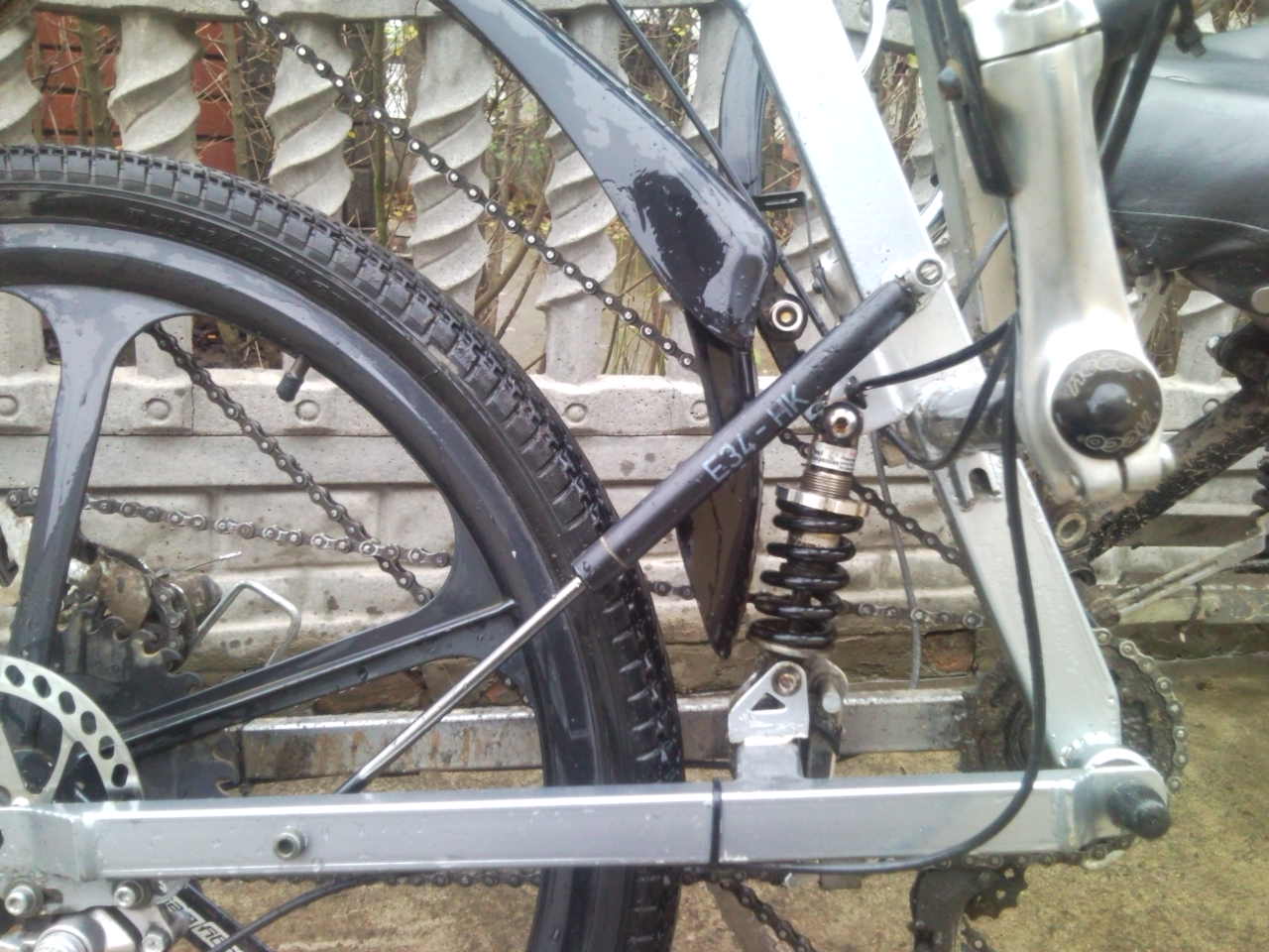

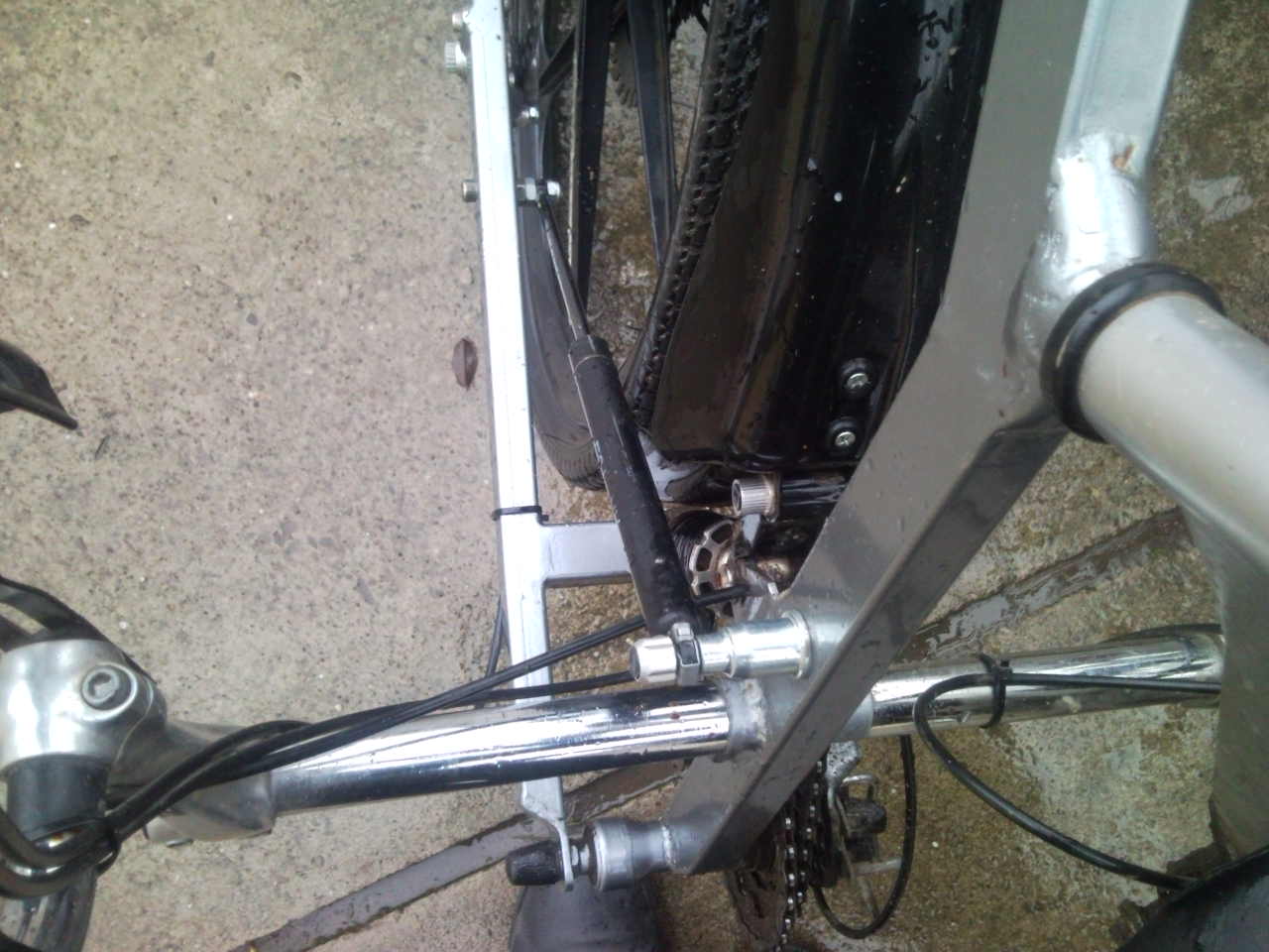

Експерименты Алексея с рычажной вилкой меня воодушевили,и я решил себе тоже поставить амортизатор.Гидравлический небольшого размера найти не смог,поетому поставил газовый б/у с капота ВМW.Выехал сегодня на дорогу и вот какие впечатления:
1.Подвеска стала немного жестче,что есть очень хорошо,потому что ее раньше иногда пробивало на колдобинах.
2.Раскачка исчезла практически полностью,специально проехал по плохой дороге,управлять стало намного комфортнее.
3.Вес увеличился всего на 150 грам,так как амортизатор очень легкий.

эти газовые аммо не рассчитаны на большое количество срабатываний как специализированные масляные...
умрёт за месяц, мож раньше- дешевле купить готвый специальный.

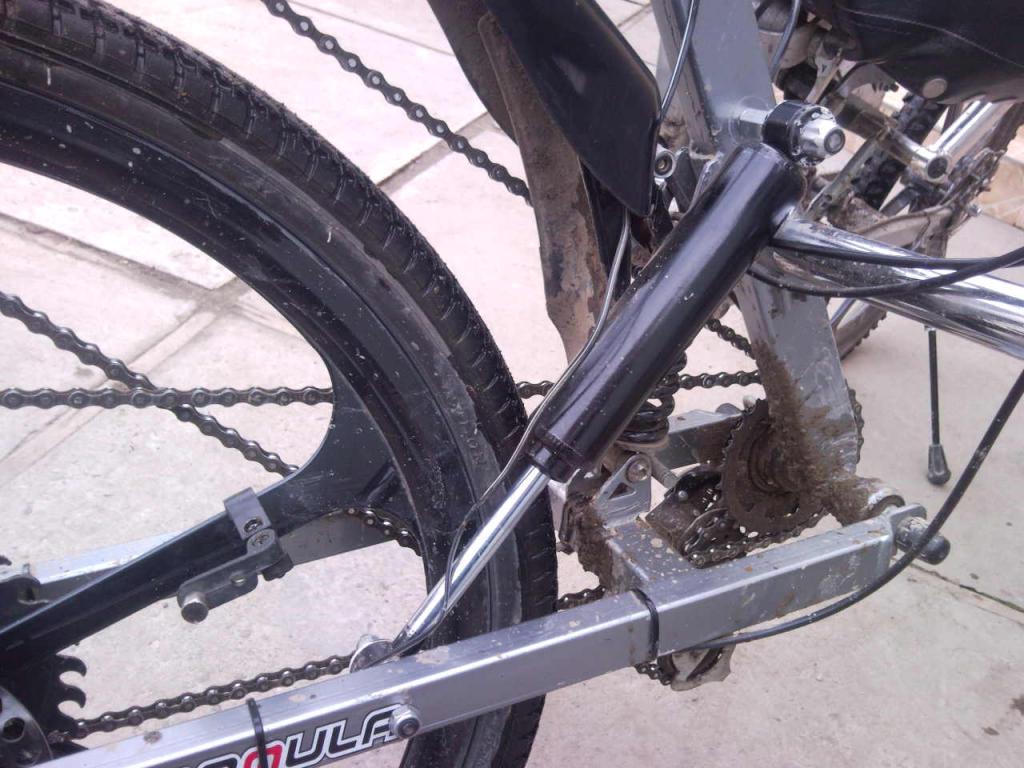

А мне он и так даром достался :) И мне ничто не мешает на ети же крепления потом масляный прикрутить

Сдох,зараза!Но я нашел небольшой масляный...

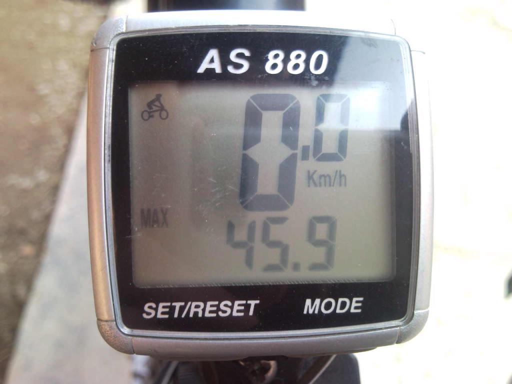

Сегодня у нас ясная солнечная погода,и я решил проверить максималку.Разогнался...и результатом остался весьма доволен! Speed.jpg
Номер сообщения:#194  Непрочитанное сообщениеДобавлено: Вс мар 18 2012 16:45
Если это по плоскачу, то очень здорово!
