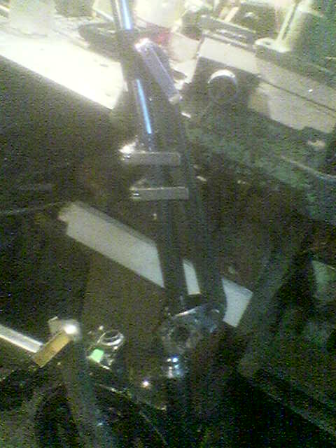

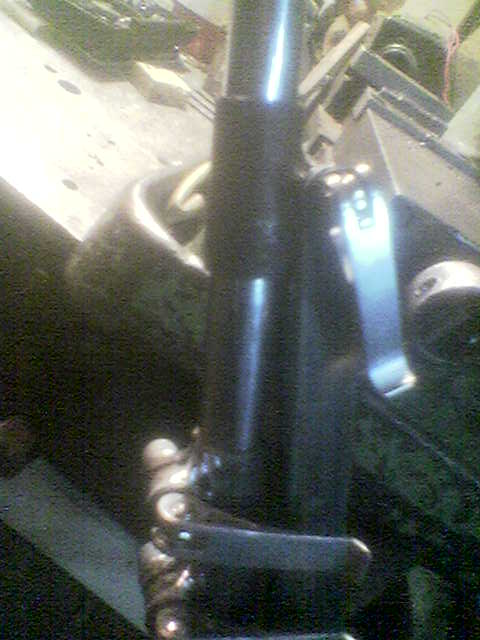

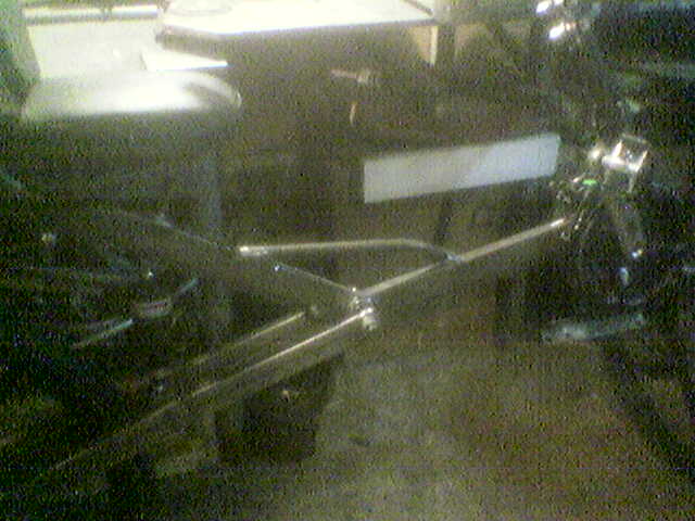

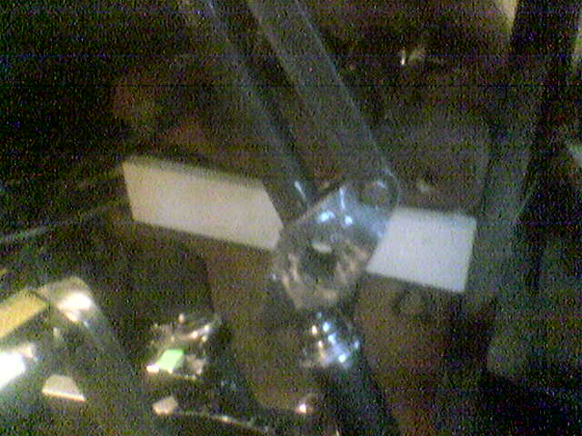

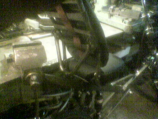

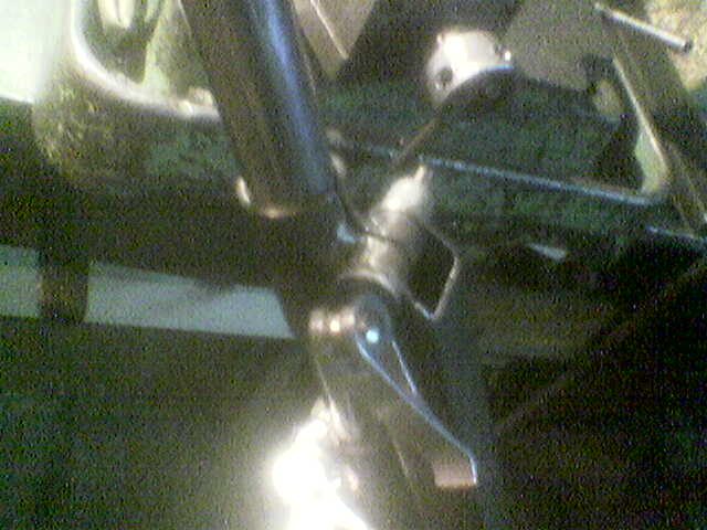

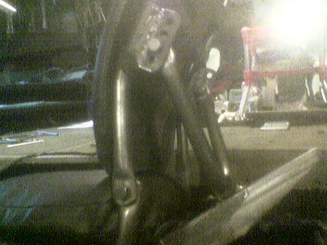

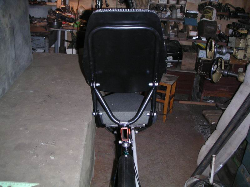

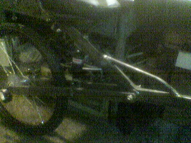

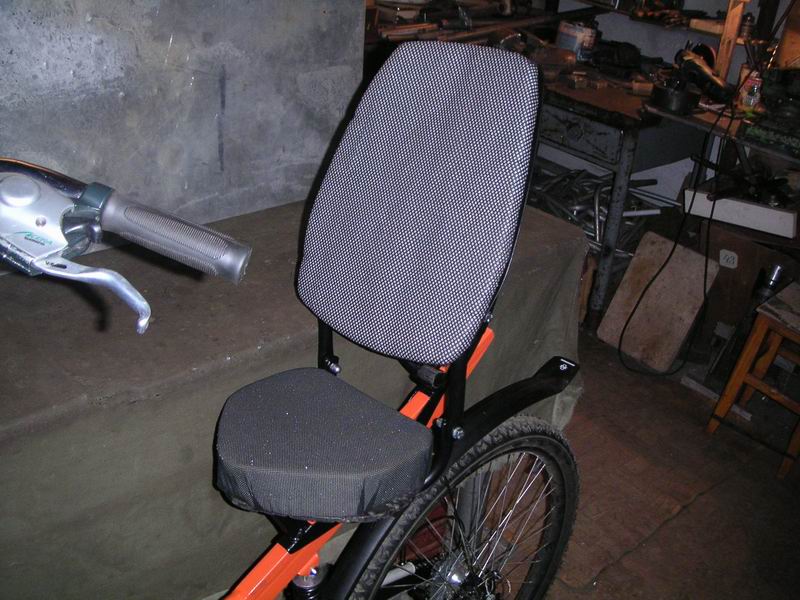

Реализация проекта продолжается. Новые рамы (2 шт.) с новыми маятниками сделаны еще летом. Сейчас доделан обновленный механизм регулировки и складывания руля. Шпионские фото прилагаются :-)
Комментарий к файлу: Узел регулировки руля - нижняя часть
Комментарий к файлу: Узел регулировки руля - общий вид
Комментарий к файлу: Узел регулировки руля - верхняя часть (хомут-ползун)
Комментарий к файлу: Рама. Видна ручка для переноски
Комментарий к файлу: Сиденье

А сиденье вперед-назад регулируется? Угол наклона спинки тоже да?

Номер сообщения:#189  Непрочитанное сообщениеДобавлено: Пн ноя 23 2009 15:27
всетаки в место касынки трубу приварил :) как я и предлогал :) всяко лучше смотрится да и такскать удобней
И аморт настоящий :)
Да, сиденье крепится к раме длинным хомутом из 60х30х2 (сильно облегченным вырезами). Чтобы хомут когда ездит по раме не царапал краску, на раму наклеивается специальная прозрачная защитная пленка, которая к тому же имеет хорошие антифрикционные свойства. Угол наклона спинки имеет четыре положения.
Вообще все (кроме угла наклона спинки) регулируется очень быстро: это сделано именно в расчете на "продвиженческое" использование лигерада, т.е. быстрая подстройка под любого "тест-драйвера".

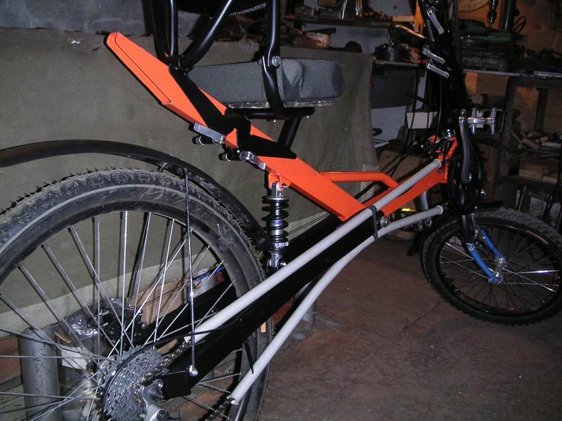

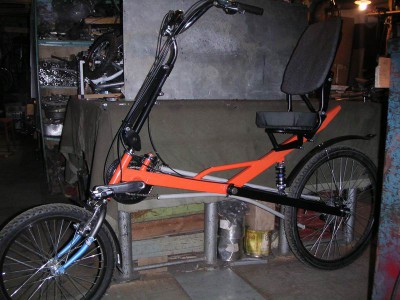

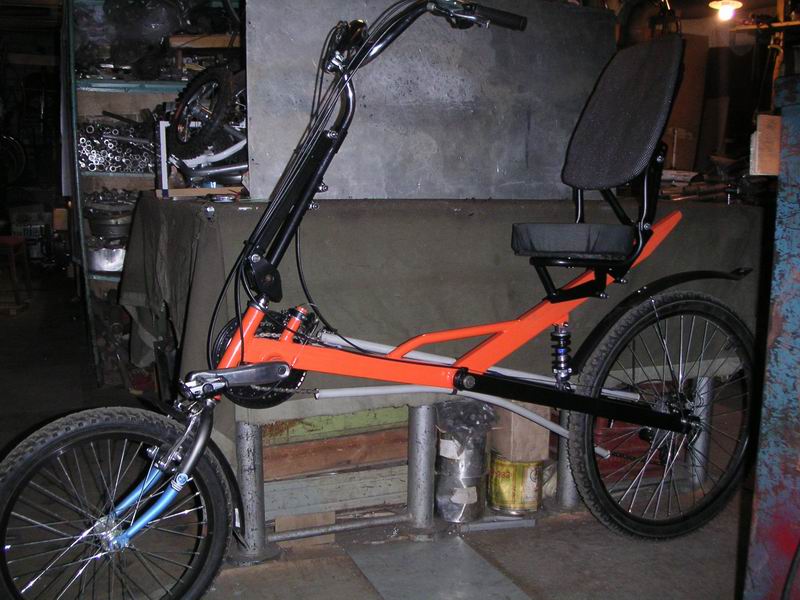

Новости с "фронта":
Перед новым годом велик был немного обкатан и показал себя с лучшей стороны.
Несколько дней назад велик был покрашен и сегодня был полностью собран. Далее последует нанесение надписей и активная обкатка, несмотря на то, что зима в самом разгаре, а Демон говорит, что холодно (но я ему не верю :-)). Если будет лениво крутить педали, то поставлю электро-комплект с МК, благо он уже стоял на прототипе, и буду катать с ним.
Партия из 10 промо-великов по расчетам будет собрана в апреле.

Номер сообщения:#193  Непрочитанное сообщениеДобавлено: Вс фев 14 2010 23:20
Достойно.
 Заголовок сообщения: Re: Городской/прогулочный лигерад PIFAGOR
Номер сообщения:#194  Непрочитанное сообщениеДобавлено: Вс фев 14 2010 23:33
Красавец извиняюсь за каламбур цвет в цвет :)
Наверное это самое достойное и за конченое на этом сайте.
Хоть щас в магазин!!!
Ну ложка дегтя, ну не могу я без этого всю картину портит сидуха.
Она мне не нравится :( хотя наверное мягкая.
