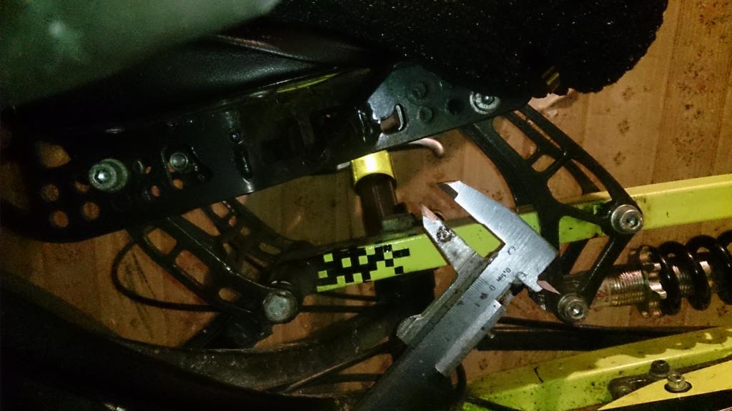

Не знаю, как на других лигерадах, на НГ65 следующие цифровые значения.
Длина обоих линков по осям от рамы до кресла:
10см.
Плечо переднего линка от рамы до аморта:
5,5см.
Расстояние между осями линков на раме:
18,5см.
Остальное, как понимаю, программа сама по фото посчитает, да?
Комментарий к файлу: Штангель раздвинут на 1см
Добавлено через 2 минуты 30 секунд:
Да, лигерад на разбитых дорогах некомфортен и требует сильного снижения скорости, чтобы уберечь в первую очередь руки. Но он, в сравнении со всеми другими, - безграничен.
За эту характеристику всё остальное можно простить.
