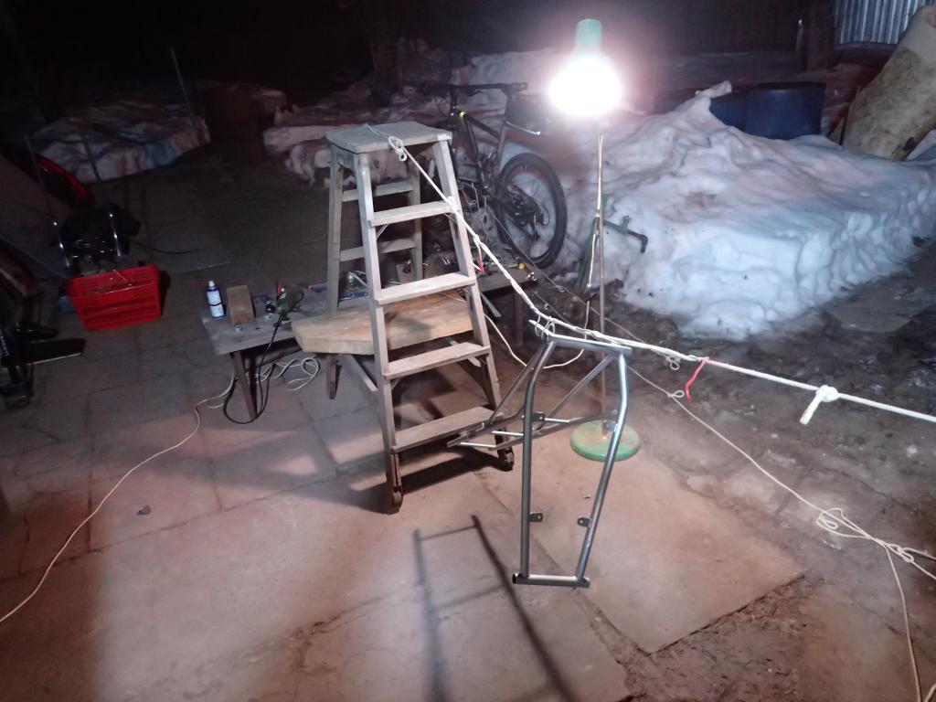

Пришла очередь хотя бы временной покраски, естественно, ночной, а как же ниче, надо красить так чтобы холодно и нихрена видно не было, красить днём, как все - это не про меня!

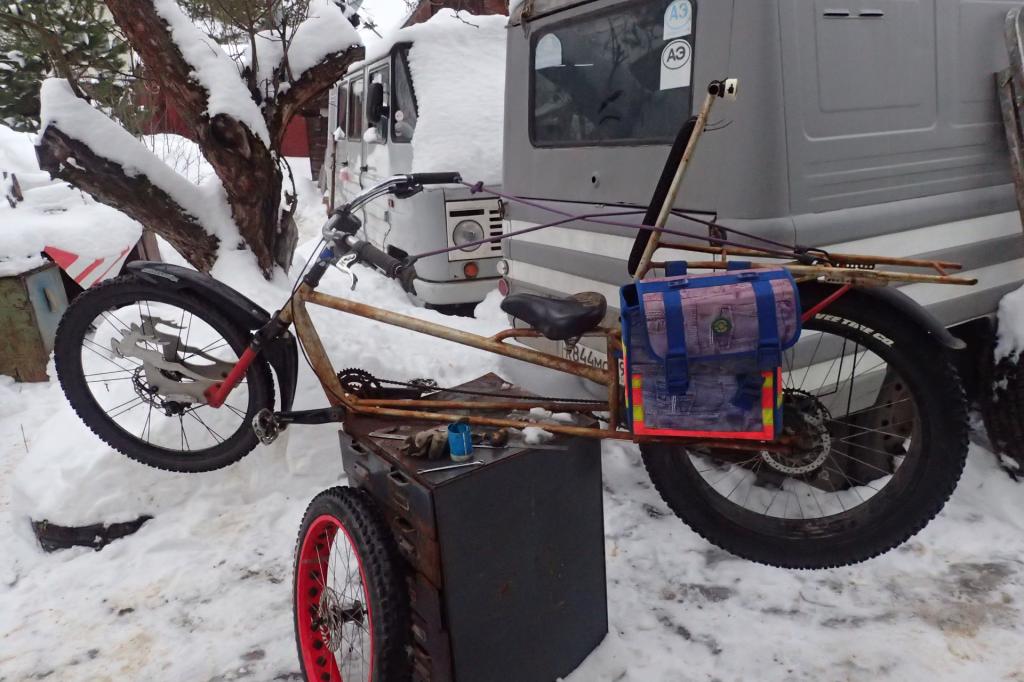

Если вы интересовались как обслуживать столь огромную технику, то вот так

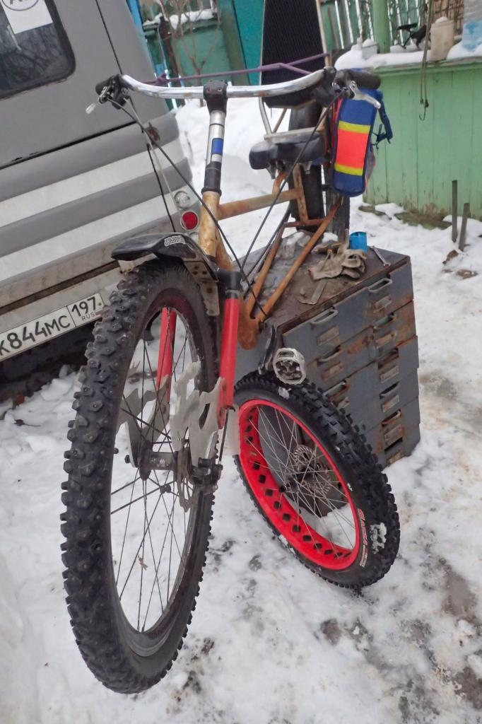

Внимательный зритель обратил внимание на новые колёса. Я перешёл на шипы. Дело в том, что у нас под снеговном корка льда, состоящая из сплошных пупырей. Если бы она была голая - то в принципе можно проложить траекторию, а так ты вообще не понимаешь что у тебя под колёсами, только раз и ты лежишь, ну или сидишь на жопе только не на седле а на земле лёд полируешь снеговно расчищаешь. Длинная база не работает, все 2,5 м и 20 кг развернуть поперёк дороги как нехрен делать. Поскольку шипованных фэ-покрышек на 24" ещё не изобрели, поставил в перёд обычное колесо 26 с обычной резиной в расчёте на то, что оно будет прорезать. На зад купил фэт-шиповку 4,8"
Результат: накат пропал полностью, эта шиповка якорь тот ещё. Катит хуже, чем нешипованная дешёвая деревянная фэт-покрышка. Но и зацеп у неё колоссальный, выгребает практически всё, на что сил выкрутить хватит, Если получается хорошо вырулить - то по сравнению с нешипованным вариантом приход очевиден. Заехал по горке, где нешиповка зарывалась ещё на старте. Но далеко с таким накатом не уежешь, я не представляю как на нормальных фэтах две таких покрышки народ ворочает.
Какая именно модель?
 Заголовок сообщения: Re: Eyjafjallajökull FR200
Номер сообщения:#192  Непрочитанное сообщениеДобавлено: Пн фев 05 2024 12:16
Какая именно
Велопокрышка для фэтбайка VeeTire SNOW SHOE XL, B37504, 120 TPI, SC (Silica Compound), твёрдость 57, 26 x 4.8, вес 1560 грамм, фолдинговая, цвет - чёрный, бескамерная технология (Tubeless Ready), ETRTO 121-559, 240 шипов

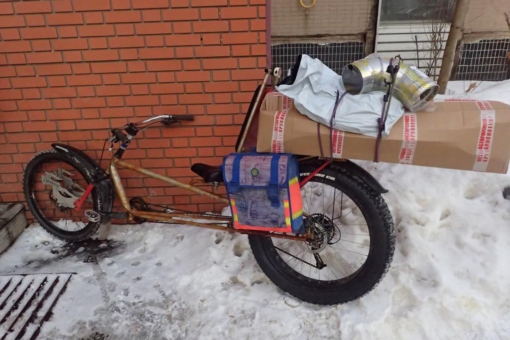

Основное назначение в итоге вышло - локальные грузоперевозки.
На бездорожье отчаянно не хватает угла рампы, низкая как на велосипеде каретка - решение только для асфальта. Пифагор - это другая крайность, но он будет проходимее на рельефе.
Какое расстояние, крейсерская скорость (10 км/ч хоть едет?)?
Что преодолевает и как, что нет? :?:
Носом вгрызается в каждую трещину? Рампа - это что?
С грузом - точно назад откинется, разве что в базу вешать, большие колëса способствуют.

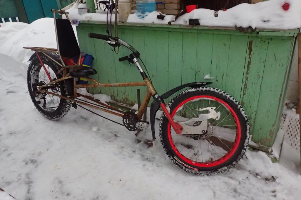

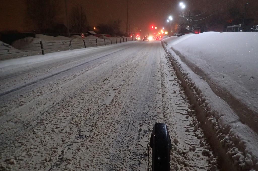

Нападало у нас тут снегов, и оказалось что оно неплохо работает. Перед носит меньше чм на трёхе, а зад спасительно выгребает без пробуксовок. Но снежная обстановка поменялась, льды пока ушли. Впрочем, шипы и на плотном снегу сильно добавляют зацепа.
Это шоссо, считается что это чисто, лёгкий участок.
За это сообщение автора Shuriken поблагодарил: Modulator (Пт фев 09 2024 20:03)

Это шоссо
А чуть правее принять, чтобы попутку пропустить и следом вернуться, и так нужное количество раз?
Номер сообщения:#200  Непрочитанное сообщениеДобавлено: Пт фев 09 2024 23:32
Конечно нет. Ехать по правому следу правого ряда, который местами выкатан был даже до асфальта, но местами.
Иниипёт. Нехай перестраиваются во второй ряд и обгоняют по нему (что все и делали). Там двухрядка с разделительным барьером повышенной опасности.
