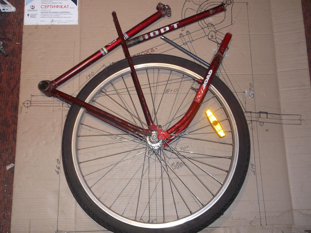

Высылаю раскрой рамы "Туриста-спорт" на лигерад с колесом на 26".
Особенности:
-перья вилки развести на размер 125 мм. А также догнуть концы перьев вперёд, чтобы получить заданный ТРЕЙЛ. Стыковка перьев по...
-подкосы вилки гнуть по... но разойдутся пазы крепления (-).
-подседельная труба с клеммой - под вынос руля, будет дорабатываться по месту.
-вводятся малые подкосы.
-гнуть вилку в перилах лестничной клетки при помощи трубчатого рычага, например, корпуса авто насоса.
В чём НОВИЗНА, самая ЖЁСТКАЯ рама, вырезанная с наименьшим трудом, и самая привлекательная.

Раскрой рамы "Туртста-спорт":
Добавлено через 1 час 51 минуту 6 секунд:
Стыковка перьев по...дропаутам, т. е. подогнать концы и заварить.
И ещё:- материал этой рамы с хорошей стали, резать было трудно ножовкой в малодоступных местах, а отрезной круг заедал и сломался.
В этой конструкции предусмотрен щиток. Покажу по позже.

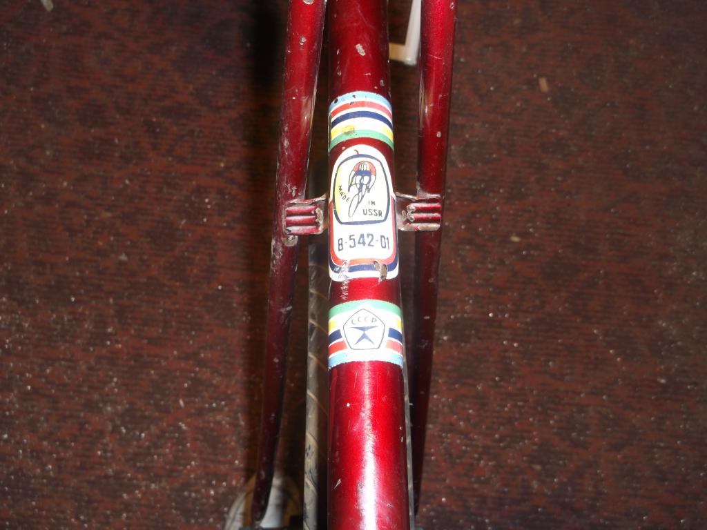

Надпись на раме:

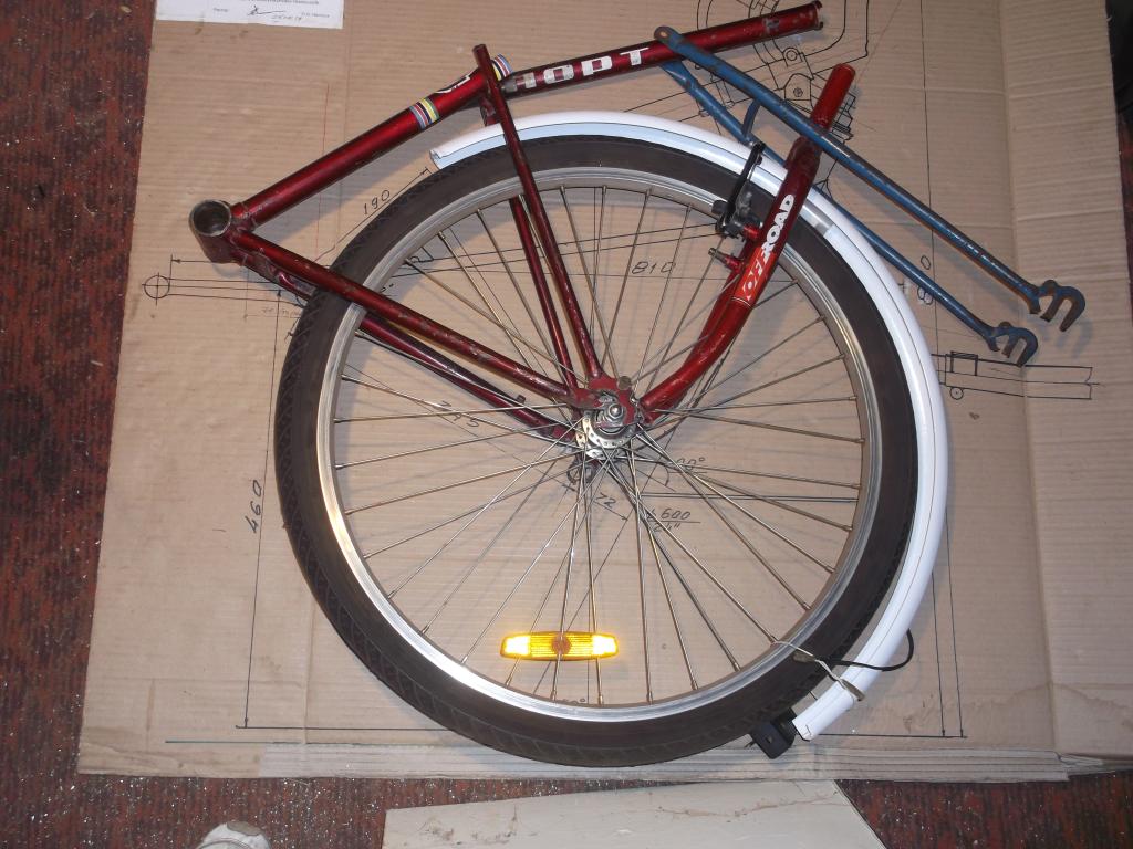

Вот Вам мой треугольник- прикидка- на колесо 26"+ щиток.
Проблемный ли, мне не тяжело, но пилить, припасовывать, то нервозно.
Технологические особенности:
- угадать очень точно, как подрезать вилку, чтобы пины под рычаги тормозов были в нужном месте.
-думаю на вилке разместить два тормоза (?).
-под вопросом надобности верхних подкосов (голубой окраски).
-определиться с трейлом за щёт угла (90*) между осью вилки и линией цепной вилки (линия от центра каретки до упора оси колеса).
Добавлено через 4 минуты 8 секунд:
Прикидка рамы:
Добавлено через 25 минут 59 секунд:
Отличия от аналога (зарубежного "Альбатроса):
-наклон цепной вилки= 30*.
-наклон рулевой вилки= 62*.
-трейл=75*(?).
-отсуствие дополнительных верхних подкосов (?).
-крепление верхней (рулевой) трубы рамы может иметь иное решение к резьбовой части вилки.
Масса набора: рама+колесо+ щиток (что на фото)=4.5 кг(+0.5 кг до полной сборки рамы). Колесо здесь только для нивелирования.
