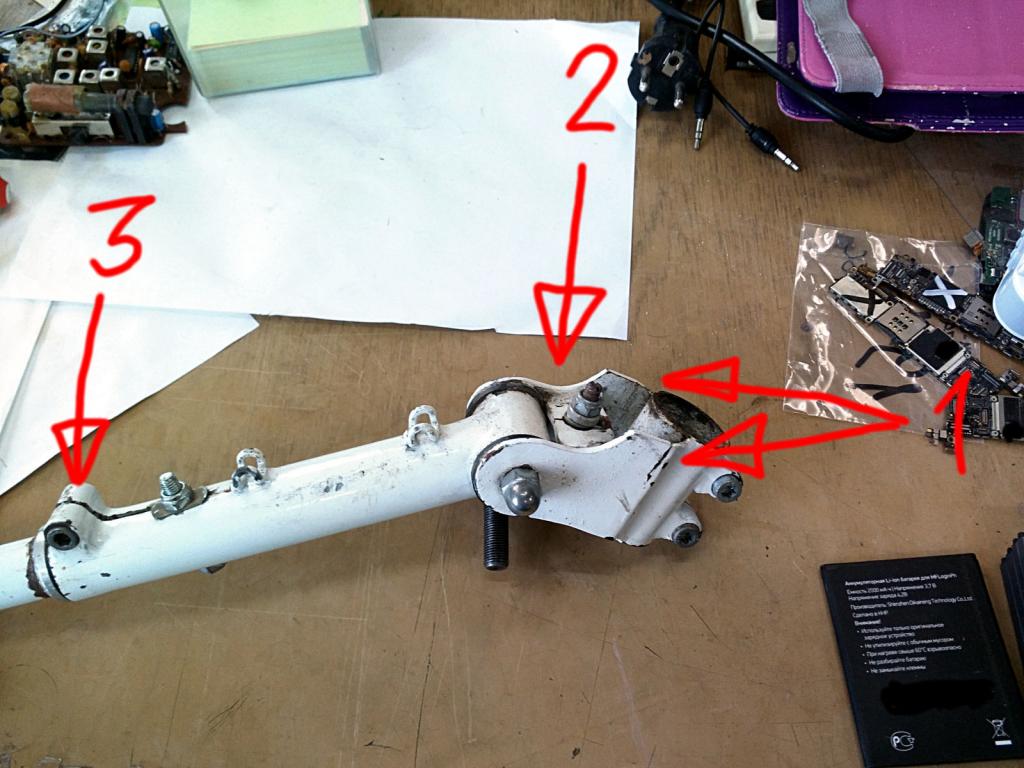

Сегодня на работе стал снимать руль для покраски, и увидел, что вынос растрескался. Теперь уж точно надо новый изготавливать.
1. Трещины в основании на изгибах.
2. Площадочка лопнула.

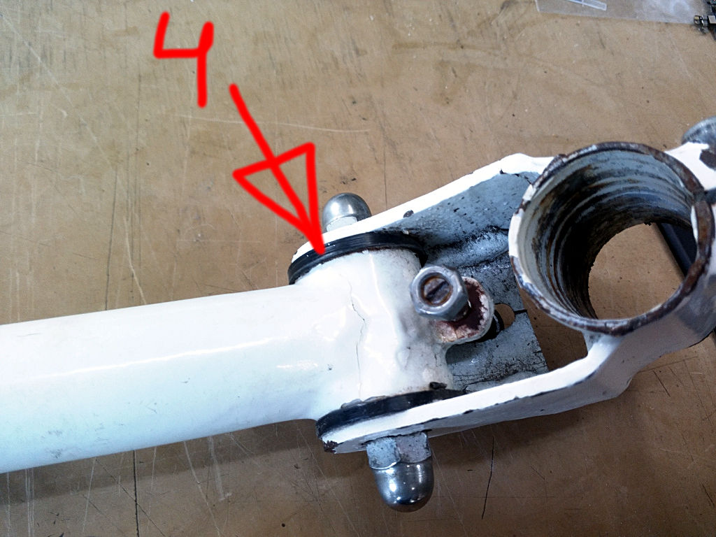

3. Давнее. При крепкой затяжке тут вздулось и всё равно не держит. Просверлил и вставил болт, но похоже, что дырки разбиваются. Немного проворачивается туда-сюда. Короче, хочу, чтобы новый телескопический элемент был из квадратной трубы.
4. Подозрение на трещину.

Номер сообщения:#182  Непрочитанное сообщениеДобавлено: Ср апр 21 2021 17:45
Эм... Посмотрел - как-то я пропустил сообщение. Новый вынос сделать могу, но не быстро. Телескоп из проф трубы не получится, большая разница в размерах. Так как лигерад в пользовании уже не один год, могу предложить вынос без регулировок, заданной длинны и под нужный угол. Наверняка самое удобное положение руля уже известно.

Dmitriy, похоже, что большая рычажность получается с рулем аватаром. Посмотрел первые отзывы, уже вначале были случаи проворота... По крайней мере, с хомяком и булхорном из-за меньших размеров и, соответственно, меньшего рычага на Белом Лебеде и на Ангаре с проворотом телескопического выноса не сталкивался.
Решение мне видется в более простом, сплошном выносе под нужный размер, как Олег и предложил. Или попробовать с хомяком руль (или булхорн или баран - мне эти варианты нравятся больше остальных рулей).
P.S. а квадратная проф.труба не лучший выбор - по сортаменту шаг хрен подберешь для телескопа, слишком мягкая в основном в продаже, возможно, будет сложнее сделать надежный горизонтальный участок под ось.
Добавлено через 7 минут 55 секунд:
Если только проф.труба 25х2(2.5) и 20х1.5(2)... хз только как оно по жесткости будет - тепличная/заборная не несущая труба)

Пожалуй, вариант цельного выноса устроит.
Замерил линейкой. 27,6 см от внешнего края короткой трубки до среза в креплении руля.
Регулировку угла хотел бы оставить, чтобы иметь возможность меняя угол немного подстроить-таки длину-высоту руля. На площадочку ребро жёсткости бы добавить.

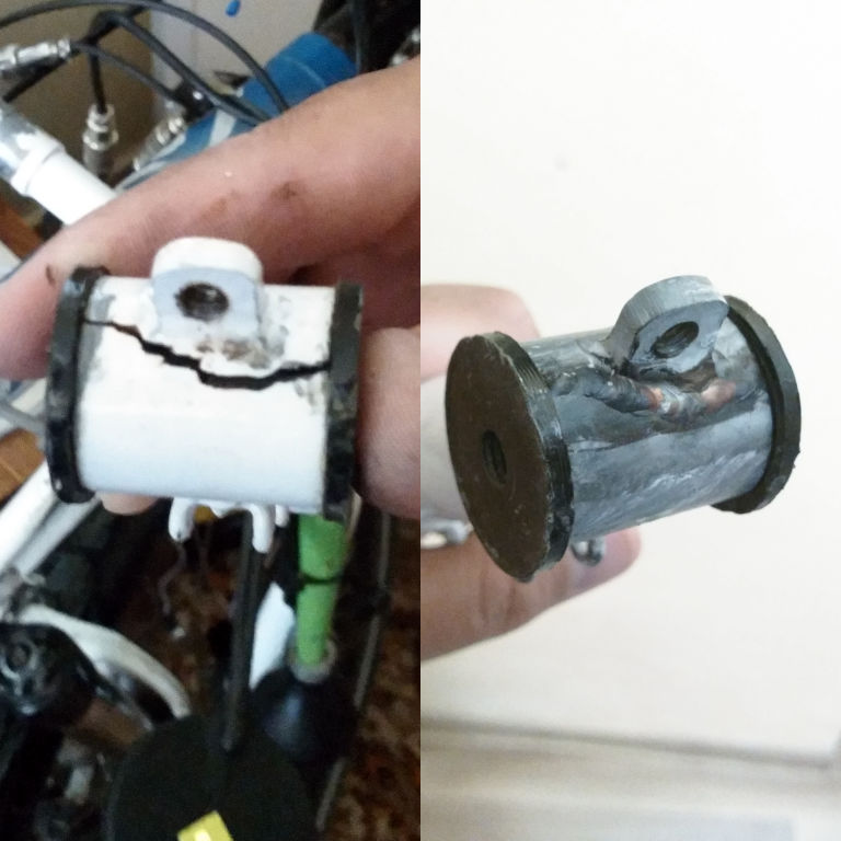

Попробовал поставить болт потолще в вынос, чтобы попробовать обойтись без подкладывания кусочка жести в цанговый зажим (который итак раздулся), попытка полностью провалилась. Отверстие во внутренней части раздолбалось сразу после десятка метров, руль стал люфтить сразу в трёх измерениях :mrgreen: и никаких нервов так ездить не хватит. А то хотел было прокатиться с работы приятным летним вечерком.
Почему же я сразу не догадался, обсуждая изготовление новой детали – заварить старую, чтобы больше оно не крутилось :doh: Пока ходил туда-сюда, собирал – ещё неделя прошла впустую.
Комментарий к файлу: Типа электрозаклёпка

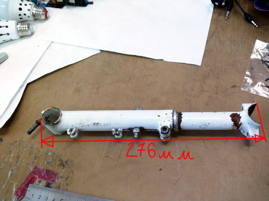

Очередная неприятность с выносом — лопнула трубка в основании. Доехал домой почти не дыша.
Мне на работе, конечно, заварили, но не знаю, на сколько этого хватит.
Нужен новый вынос.

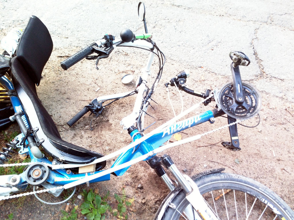

Вот и моего коня заломало. Пробег более 4000 км. Неполных пять лет.
Хорошо, что не на скорости. Только сел и он хряпнул.
Ремонт рамы, наверное, нецелесообразен.
 Заголовок сообщения: Re: Лигерад Ангара - впечатления от эксплуатации
Номер сообщения:#195  Непрочитанное сообщениеДобавлено: Ср авг 11 2021 16:06
Если затратишься на пересылку. я ее отремонтирую. Бесплатно.
Номер сообщения:#196  Непрочитанное сообщениеДобавлено: Ср авг 11 2021 16:22
Олег, какая труба там, кстати? Диаметр, толщина стенки?
Номер сообщения:#197  Непрочитанное сообщениеДобавлено: Ср авг 11 2021 16:51
Дн42х1,5
Номер сообщения:#198  Непрочитанное сообщениеДобавлено: Ср авг 11 2021 17:02
Дн42х1,5
Классическая трещина в месте концентрации напряжения после усиления рулевой (100 пудов шла довольно долго, но её прошляпили) + вес ездока...
В идеале, я думаю, надо приварить полосу металла длиной см 5 сразу за ним.
Заварить раму по кругу чтоб она снова не хряпнула будет.. небанально! Я бы лично потом толстым карбоновым чулком усилил, это несложно (чулок на 40мм на forcomposite - 500 руб/метр).
