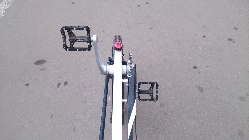

Сегодня утром, лигерад получил шатуны 175мм.
При выноске по лестнице, первое, что ощутил - после установки интегророванной каретки, перед лигерада заметно полегчал. Это меня нисколь не обрадовало, конечно :? ...
А что обрадовало, так это то, что лигерад, конечно же, стал лучше тянуть.
Но как повлияют на состояние коленей столь длинные шатуны, покажет время.
Как минимум неделю поэксплуатирую лигерад в данной комплектации...

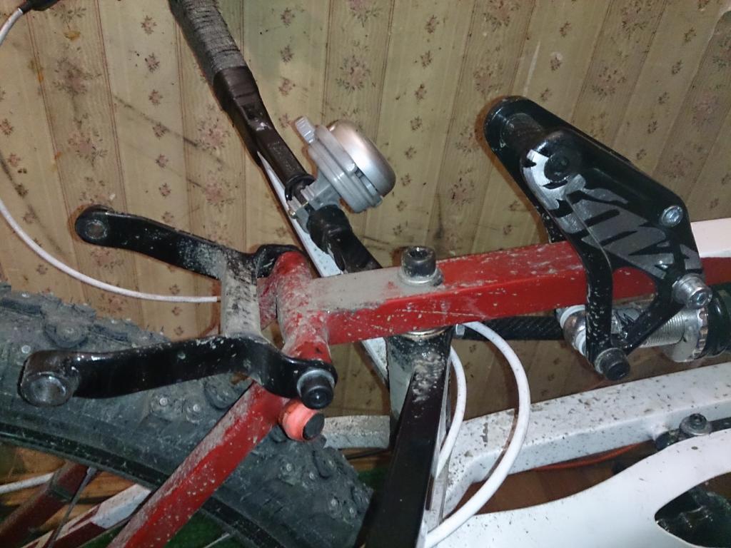

P.S.: потихоньку лигерад начинает прирабатываться и "сыпаться"...
Помимо развинтившегося узла под креслом, развинтилась и колонка. Подтянул. Теперь не люфтит, но появилось трение верхней чашки о гайку,
из-за чего лигерад получил лёгкий "синдром раннего Василича": немного козлится при движении по прямой. Надо подмазать слегка...
А что более настораживает, проушина рулевой тяги, за 220км эксплуатации, получила некоторую эллиптичность. Изначально этого не было...

Люфт проушины рулевой тяги лигерада
Абалдеть! Как там было: "бескомпромиссный дизайнер и опытнейший инженер"?
С этим ездить можно, главное, - чтобы установилось и не росло дальше...
Ездить с этим нельзя, как бы оно вообще с болта не соскочило. И с чего ты взял, что оно дальше не будет расти? Чем больше зазор, тем больше туда грязи будет попадать, а значит износ только ускорится.
С болта точно не соскочит: точнее это произойдёт очень нескоро и перед этим разболтается так, что ездить будет невозможно...
Я очень переживаю по другому поводу: сама рулевая тяга выполнена из дюралевой 1,2мм (вдумайтесь, всего 1,2мм!!!) трубки!
Но это ещё не самое то, что вызывает беспокойство: торцевые стальные втулки рулевой тяги являются отдельными деталями, которые впрессованы в эту трубочку по какой-то очень странной технологии: как говорилось на выставке: "токарный станок разгоняли до больших оборотов так, что металл раскалялся докрасна" и производили посадку...
Я, например так до сих пор и не понял, как это? :roll: :roll: :roll:
От того очень боюсь самопроизвольной выпрессовки втулки, с последующим саморасцепом тяги на ходу :doh: ...
Я не знаю, что это за такая "горячая технология", а незнание, в данном случае, порождает страх.
К примеру на Азубах, рулевая тяга представляет собой цельную деталь: пруток, с нарезанной по торцам резьбой...
Добавлено через 11 минут 4 секунды:
Рулевая тяга, весьма нагруженное звено!
В движении, эта трубочка непрерывно и с весьма высокой частотой работает то на сжатие, то на растяжение, для поддержания курса.
А металл стенки трубки всего 1,2мм. И если там имеются риски для защиты от выпрессовки втулки, то по ним трубка может со временем лопнуть, накопив усталость! Ведь это дюраль, а не сталь; тем более металл подвергался в этом месте локальному термическому воздействию при запрессовке...

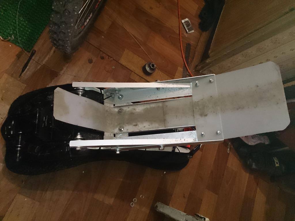

Днём, во время обкатки лигерада на новых длинных шатунах, обнаружил высвободившееся расстояние до педалей, с характерным "рваным " вращением.
От того ещё больше закрепилась давняя идея переместить кресло на 1 позицию вперёд!
Цели две:
- улучшить развесовку.
- улучшить педалирование с новой системой.
Правда шаг позиций целых 20мм... Ну что ж: лучше так, чем вообще никак...
Попутно сделал фото разобранного лигерада:
Хорошо, что Авторы не забыли подложить везде, где надо шайбочки и втулочки!
Операция весьма муторная, с помощью ключей и такой-то матери переставил за час сидение.
Сейчас лигерад уйдёт на очередные испытания. Что они покажут?
Педалирование и мощность, развесовка, езда по неровностям, эргономика посадки и руление... Как всё обстоит теперь? :?:

По случаю падения.
На обратном пути, я более детально изучил эту роковую трещину.
Поставил в неё переднее колесо, и пытался порулить... Колесо не поворачивалось! :!:
Тут могло спасти только большее переднее колесо: 26" или хотя бы 24".
И я, в отличие от Вас на Дачнике, никакой вираж не закладывал, а поворачивал (точнее отклонялся) слишком полого. Если бы я повернул более круто, инцидента бы не произошло!
Я не увидел эту трещину на фоне луж и тёмного асфальта после поливки.
Да и не ожидал: в Москве, всё таки в массе своей асфальт хороший, и реально катаешь на расслабоне. Не Ярославль...
P.S.: кстати, о поливке! На обратном пути, поливалка решила сновп полить и без того знатно политую улицу.

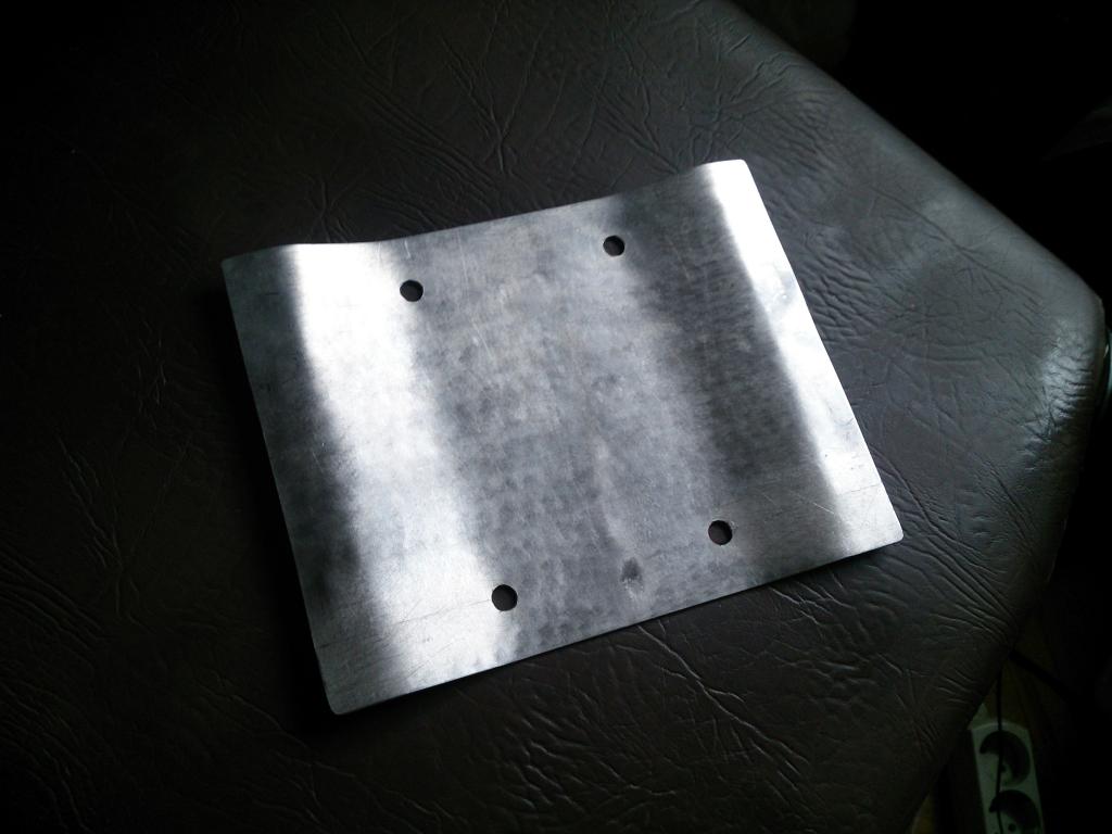

По-быстрому выгнул лист алюминиевого поясничного упора, для более глубокой посадки.
А также безжалостно простучал шатуном коврик Вентисит в области поясницы, сделав его чуть более тонким (хотя это даётся трудно и эффект на уровне самовнушения :) ).
Надеюсь, что после этого колени будут лучше распрямляться, со сдвинутым креслом...
Вообще-то человечество для этого очень давно придумало прогрессивную технологию, называется прострачивание. Понадобится большая иголка, прочная нитка и немного терпения.
 Заголовок сообщения: Re: Лигерад Ринзлер - впечатления от эксплуатации
Номер сообщения:#198  Непрочитанное сообщениеДобавлено: Вс апр 10 2016 14:02
Леской прошивают.
Номер сообщения:#199  Непрочитанное сообщениеДобавлено: Вс апр 10 2016 15:54
сразу видно, человек не видел винтисит в глаза
Вот кто тебя за язык всё время тянет? Ни дня не проходит, чтобы ты какую-нибудь глупость не ляпнул. Это я к тому, что вентизит я и видел и щупал и вообще, у меня он дома давно лежит.
нужно придавить, уменьшить толщину.
О чем и речь. Ты сам-то с вентизитом знаком? Или для тебя нитка - это только то, чем пуговицы пришивают?
Номер сообщения:#200  Непрочитанное сообщениеДобавлено: Вс апр 10 2016 16:27
Флюр, ты не прав! Если массу тела человека перевести в давление - там не так уж и много получится. Той же капроновой ниткой можно создать гораздо большее усилие, до разрушения нити. И да, я вентизит видел только на фото... :D :D
