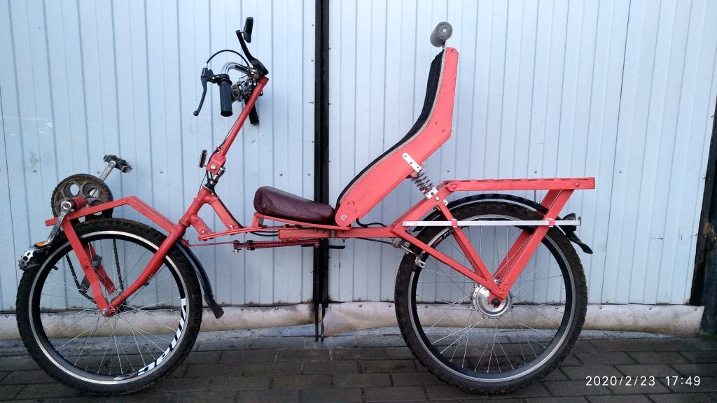

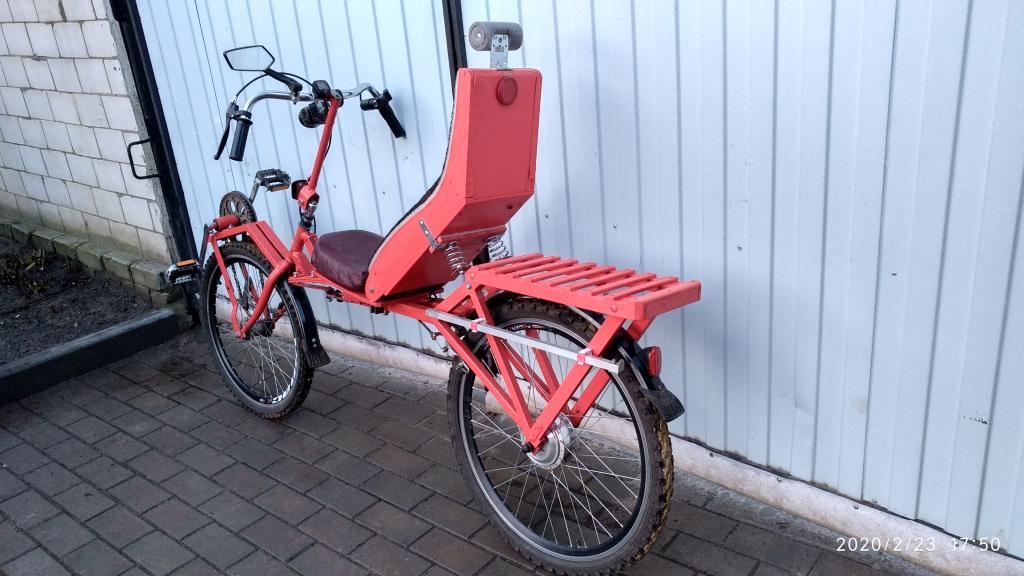

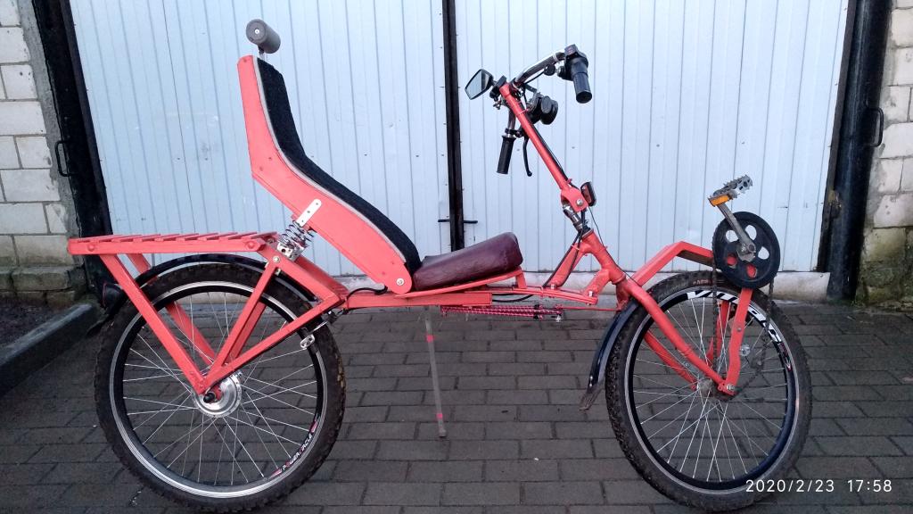

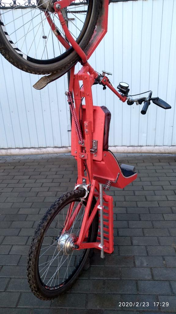

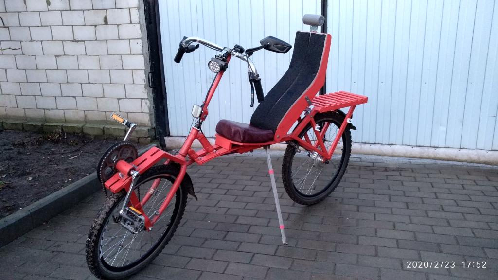

Попытался сделать раму электролигерада легче. Амортизирующую часть сделал не из четырёх пластин от рессор, длиной по 70 см. ( как на лигераде в сообщениях #140 и #152 ) а из двух , длиной по 33 см. и двух дополнительных по 21 см.
Мой вес 95 кг. Если вес водителя 70 - 80 кг. дополнительные пластины не нужны. Пластины соединил с рулевой колонкой и трубами 30*30*1,5 мм. длиной 41 см. Рулевую колонку и задние треугольники взял с порезанной рамы лигерада, о котором писал в сообщении #130. Между собой трубы соединил в двух местах отрезками труб 20*40*1,5 мм. Так же отрезком трубы 20*20*1,5 мм. соединил верх задних треугольников. Амортизация от изменения рамы хуже не стала. Такая переделка уменьшает вес рамы на 2 - 2,8 кг. Передний треугольник, привод, руль, сиденье и мотор - колесо взял с лигерада, о котором писал в сообщении #93. При этом укоротил бум на 4 см. Добавил направляющую планку и сделал удобнее регулировку сиденья.
Угол рулевой колонки без нагрузки 55 градусов. Под нагрузкой, с дополнительными пластинами 53 градуса. Угол между задней вилкой и трубами 150 градусов. Угол спинки регулируемый. В центральном положении
( на фото) 40 градусов. Угол между кареткой и спинкой сиденья в таком положении 135 градусов. Длина лигерада 190 см.
Компоновка, управление и ход подвески, практически как на лигераде о котором писал в сообщениях #140 и #152. Они меня полностью устраивают. Такая компоновка, на мой взгляд, очень хороший, может быть лучший вариант для универсального "народного" лигерада. Аргументы, почему я так считаю:

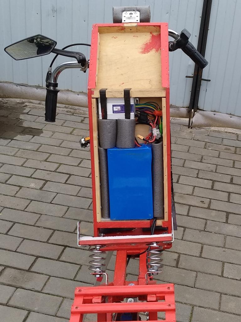

1. Два независимых привода, каждый на своё колесо. 2. Почти одинаковая нагрузка на колёса. 3. Передний привод не выступает за габариты. 4. Имеет небольшую инерцию и амплитуду. 5. Высота каретки удобна с колёсами 24" -26". 6. Нет конфликта ног с колесом при поворотах. 7. Маленькая, почти незаметная, отдача на руль. 8. Простой стабилизатор руля, делающий управление легче а эксплуатацию удобней. 9. Привычное, простое и удобное управление. 10. Оптимальная высота сиденья. 11. Хороший обзор. 12. Простая, но эффективная амортизация, ход 8 - 10 см. 13. Высокая надёжность и удобство обслуживания. 14. Хорошие, для универсального лигерада, ходовые качества, комфорт, габариты и внешний вид.
Установленный электропривод позволяет, подключая по желанию двигатель, для увеличения скорости, или в случае нехватки своих сил, легко и значительно быстрее, преодолевать любые подъёмы, встречный ветер, иметь хорошую динамику разгона. А установленная на передний привод планетарная втулка, даже самая простая, вместе с электроприводом даёт достаточный диапазон по тяге и скорости. Всё это позволяет успешно и комфортно ездить не только по хорошим, но и по скользким, песчаным и разбитым дорогам.
Лигерад удобно катить. Легко настроить под нужный рост. При необходимости подъёма в лифте и хранения в квартире, можно быстро наклонять вперёд руль и спинку сиденья, делая высоту лигерада меньше 90 см. и ставить его вертикально. Он удобен в эксплуатации и относительно недорогой. Вес 31,5 кг. Без дополнительных пластин 30,7 кг. Назвал лигерад "блиц-баланс".

Круто! Надо обязательно к вам заехать и попробовать!

Приезжайте в любое удобное для вас время. Поездом это сделать довольно просто. Мне интересна и важна ваша оценка. Возможно она будет интересна и другим, кто интересуется темой лигерадов.
Много дорог у нас отремонтировали, но дорога на улице где я живу в прежнем, разбитом состоянии. Это отличный полигон для испытания подвески и управления. Можно будет и видео снять. И вы можете сравнить и управление и подвеску с теми аппаратами на которых ездили.

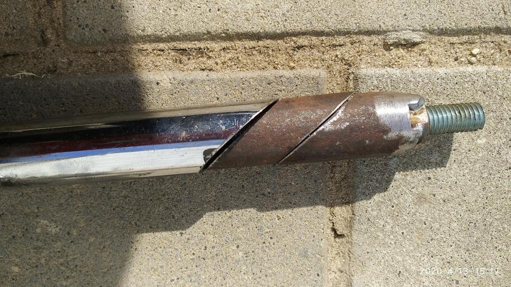

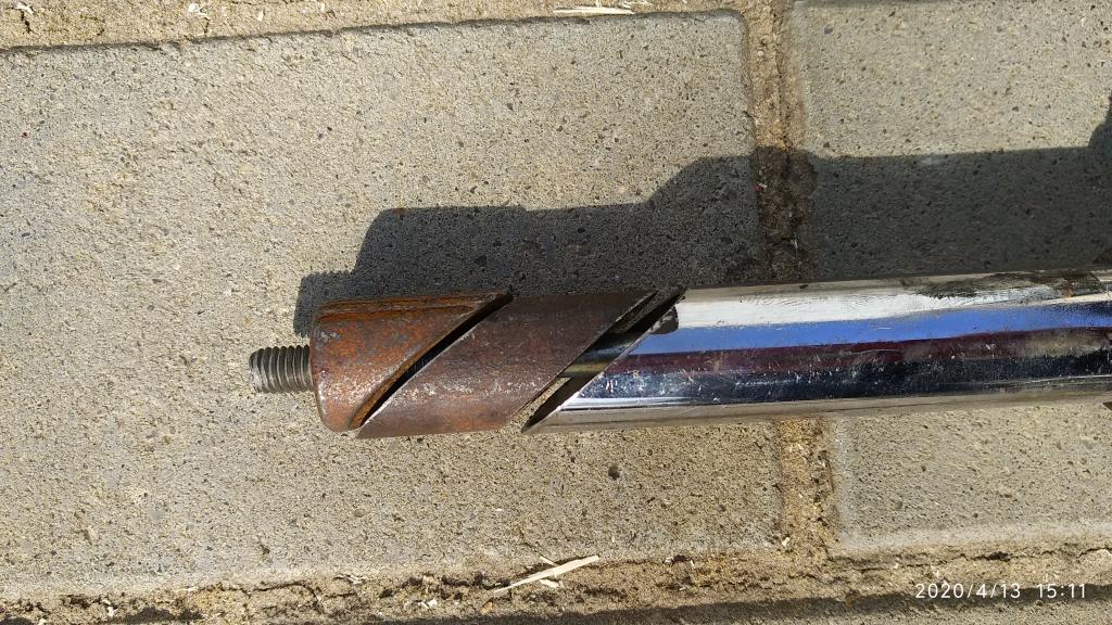

Чтобы исключить проворачивание рулевой трубы в трубе вилки при сильном нажатии на педали, добавил между клином и рулевой трубой, которая входит в трубу вилки, дополнительный отрезок трубы 1/2" обрезанный на клин с двух сторон. Нижний клин сделал тоже из трубы и приварил к нижнему торцу гайку под шпильку на 10. IMG_20200413_151716.jpg
Но можно использовать и стандартный клин под шпильку или болт на 8. Просто добавить дополнительный отрезок трубы, обрезанный на клин с двух сторон. IMG_20200413_151155.jpg
