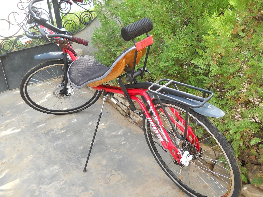

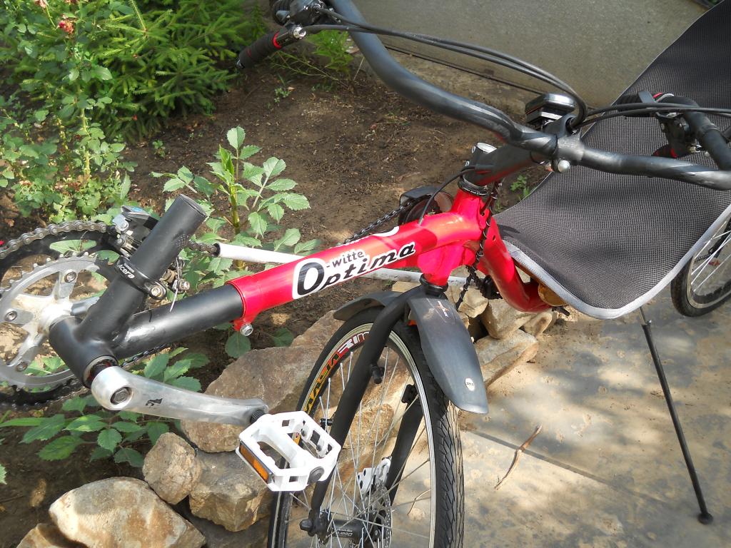

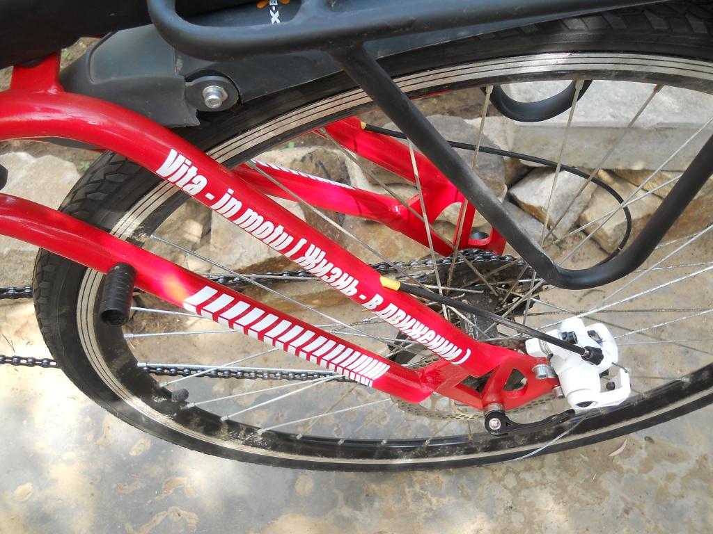

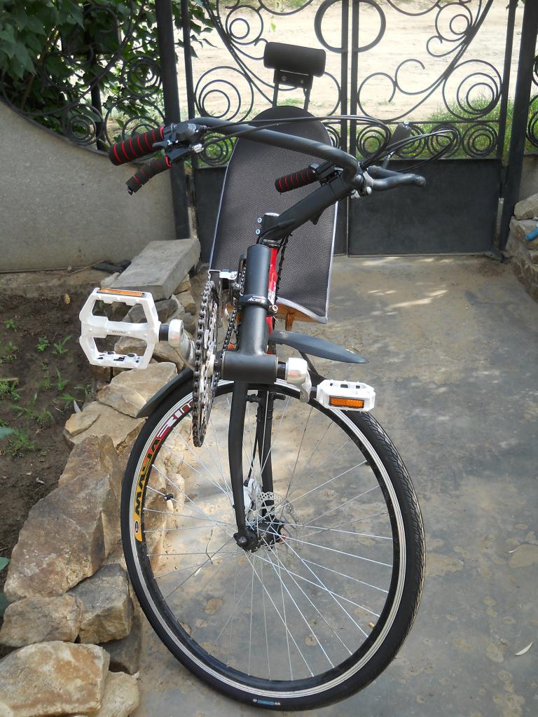

Ну вот - не прошло и года... :mrgreen: :mrgreen:
Загруженность делами в этом году как-то все отодвигала сроки завершения работ - но тем не менее:

Ну наконец, то ! :D
Поздравляю с выпуском, Олег, красивая машина.
Катайся долго и процветай!

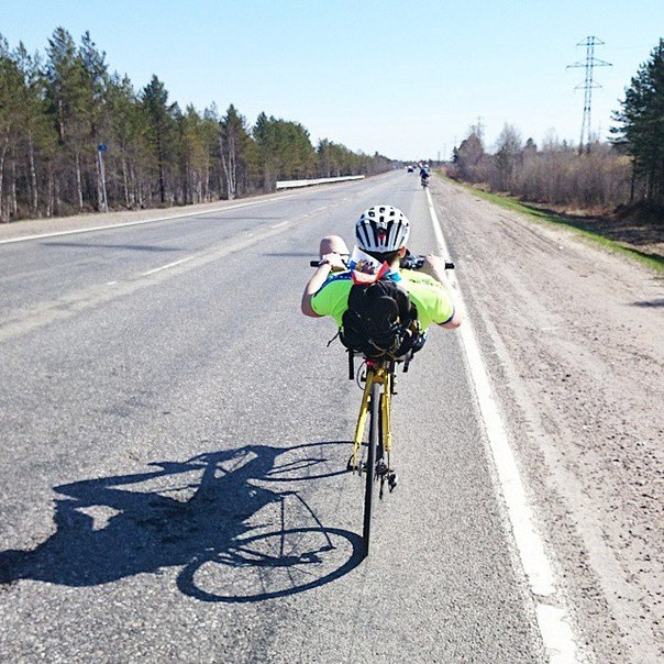

Э... Моя Оптима в Северодвинске.... :shock: :D :D
Так точно!!! :wink: :D :D :D
Немного переработал.... точнее ...сиденье сдвинул назад, руль разрезал и сварил новый, типа Хомяк...
да ещё произошла печальная штука... лопнули задние перья в месте сварки к рамной трубе.... приварил-покрасил ;), а так всё ок!!!

Сереж, переделал ты его достаточно сильно - я заметил... А по поводу неисправностей и поломок - будь снисходителен - это все же мой первый опыт, и ты уже третий владелец... Дима из Нижнего тогда хвастался, что он на нем рельсы пересекал на 60 км/ч...
