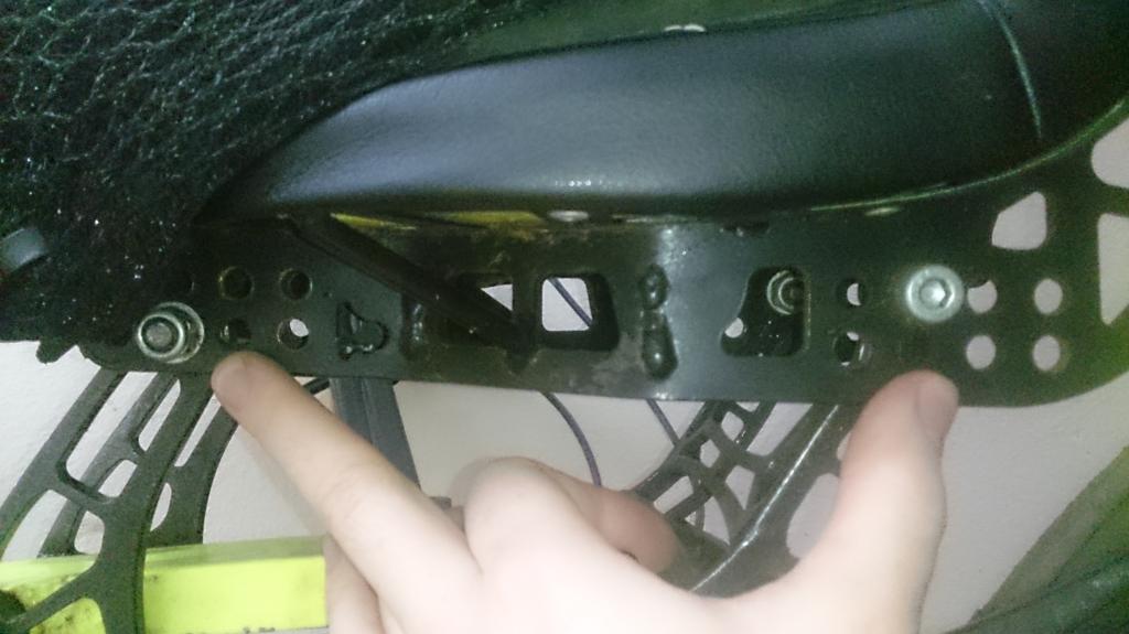

Шурикен тогда поставил один из линков не в то отверстие, резко увеличив рычажность сжатия амортизатора
Дайте фото в профиль! (с)
А уж мы посчитаем на кулькуляторе, что там с рычажностью стало

Была изменена форма параллелограмма:
канонная установка это когда и сзади и спереди оси линков стоят на отверстиях с одинаковыми номерами, например 3-3.
А тогда стояло 3-2, как на фото пальцы показывают и после этого подвеска сжималась от простой посадки в кресло, а при езде пробивалась до рамы.
К слову, у меня и сейчас стоит кресло не по канону:
3-3, но этажи разные. Но в моём случае подвеска наоборот сильно загрубляется (мне пофиг, вентисит мягкий), и главный бонус это завал кресла назад и несколько лучшая эргономика.

Не понял ты, что я прошу, да?..

Обмерить длину линков и все расстояния между осями?
Фото не пальцев твоих, а линков, полностью. И аморт чтоб влез тоже на фотку

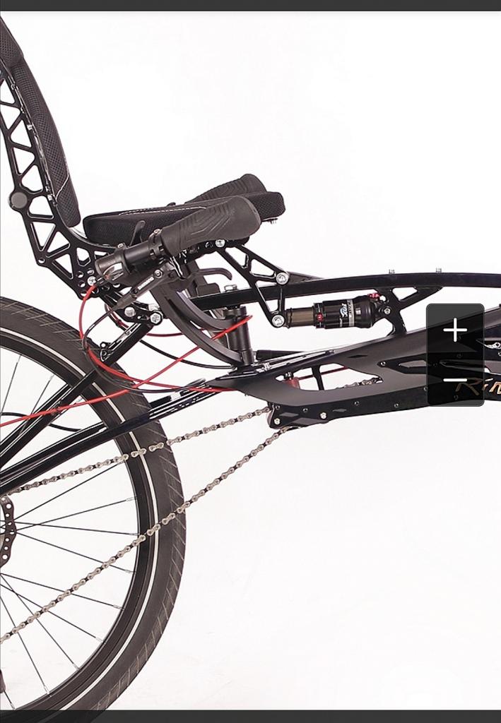

Вот скрины подвески без пальцев.
А кто может доказать, что при силовом давлении на спинку, подвеска не сжимается?
(лучше с векторами сил)

кто может
если будет время, завтра в алгодо попробую нарисовать (сегодня в ночную смену работаю)

что-то сегодня не день алгодо.
описание характеристик симуляции - под видео.
судя по симуляции (а она подтвердила все опыты Шурикена, практику Флюра и исследования Виража) - пружина должна быть очень жесткой, тогда табуретка не проваливается под весом седока и реакции на педаляж нет.
но, тогда вопрос - ну и нахуа тогда эта пародия подвески?
она может смягчить максимум только "еблысь" или "пиздык" с бордюра, да и то, очень далеко от эффективности и зоны комфорта.
тут подтверждаются слова мадуляторщика - лучшая подвеска на этой поделке - когда опираешься руками на руль.
БЛТЬ! тогда можно было не городить этот бред и скинуть 2-3 кг веса с козлотрона- все равно 3,14зда рукам.
п.с. интересно, а почему разрабы не пытаются улучшить развесовку - вытащить каретку вперед за ось вилки и сдвинуть табуретку ближе к середине базы?
все равно же переднее колесо торчит вперед.
имхо, агрегату только на пользу пойдет.
правда, трюки на заднем колесе не поделать...

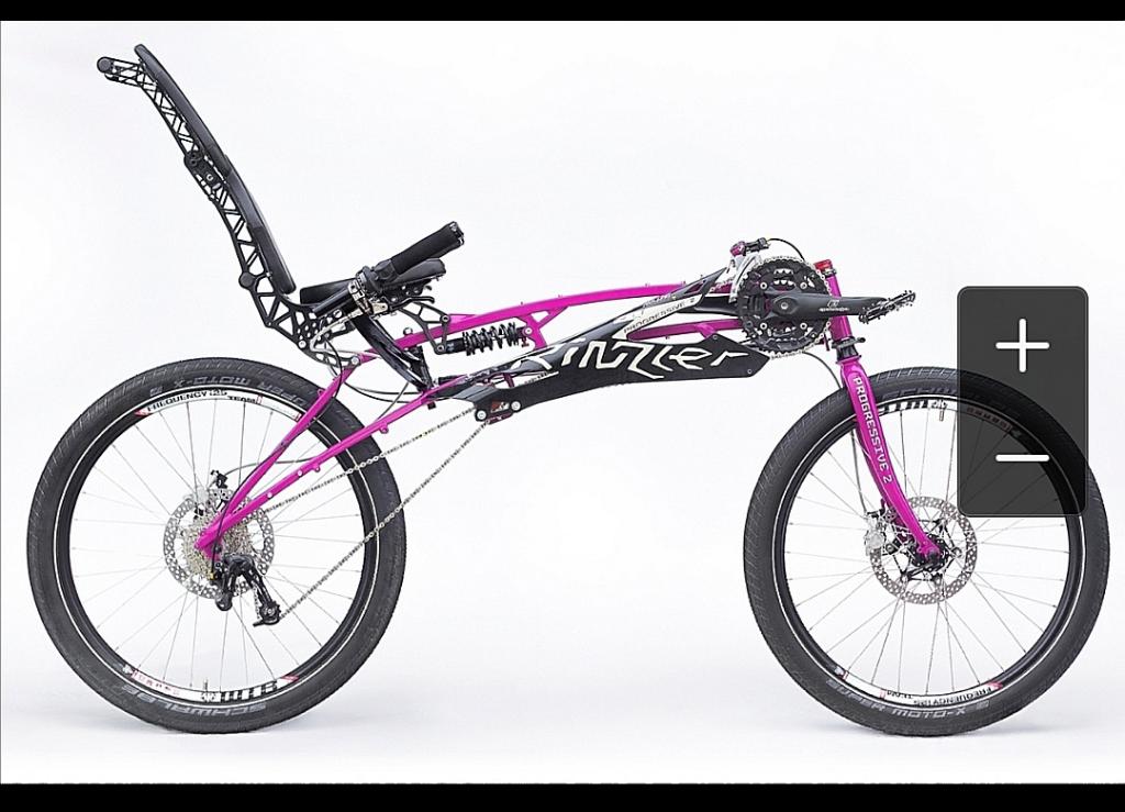

и получится классический короткобазник. А чтобы каретка не конфликтовала с шатунами - её надо будет и поднять на полметра.
А вот что было бы интересно попробовать - это разместить каретку строго НАД колесом, интересно получится ли оставить ее на той же высоте что и сейчас без конфликта с колесом?
Только нужно либо колесо меньше, либо шатуны покороче, то конфликты будут нехорошие.
