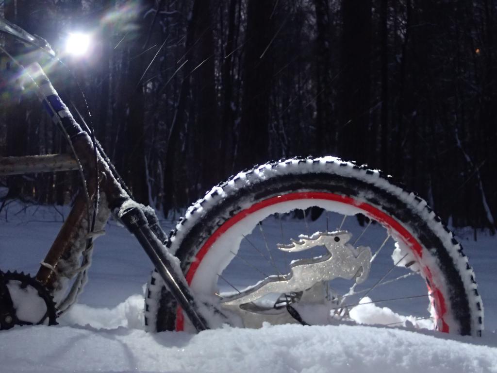

Олени. Просто олени. Никакой лазерной резки. Всё руками, напильниками. Это уже где-то 3-й или 4-й проект с ними.

Олени.
А они каждый раз другие, или кочуют с конструкции на конструкцию?

Что ты имеешь против оленей?

скорее, против траты времени и сил на ручное выпиливание вместо резки.
хотя, если времени дофига, а денег нифига, то это единственный путь.

Если ты не умеешь - это твои проблемы. Гораздо быстрее (и бесплатно) сделать пару штук вручную. Особенно в 2006 году. Да и сейчас. Посчитай время на создание файла, время на договорённости, на дорогу туда-обрано, на очередь на резку. Плюс шестёрку алюминий возьмёт не всякий лазер, а только то, у которого немалая стоимость см! Это не фанера, которую и 40 Вт возьмёт А так я в обед придумал, а вечером они уже стоят. К тому же ручная работа ценится выше. Потому что так можно и до покупки готового докатиться. Зачем пилить, если можно заказать? Зачем варить, если можно отдать? Так может вообще готовое купить чтобы как у всех?

файл все равно создавать - шаблон печатать.
договоренность - телефонный звонок длительностью минута.
дорога - заехать по пути.
очередь - что, диарея мучает?

Никакого файла не нужно. Ксерокс и ножницы.
По пути это может у вас есть, у нас это полдня в один конец.
Опять же, стоимость саниметра реза. Бытовой станок для фанеры это не возьмёт.
Ну и всё равно потом опиливать надо.
Просто если тебе больше нравится своими деньгами, то мне - своими руками.

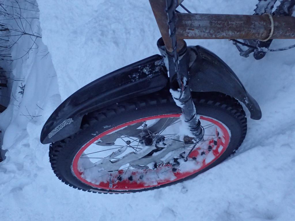

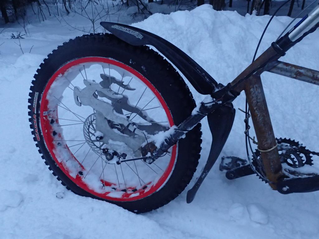

Сделал переднее крыло из кусков СКС крашера и СпидСтаффа, помните, когда-то триал-шпрот возил эту марку, ныне сгинувшую с рынка. Переднее крыло здесь важно, потому что сидишь низко и далеко за колесом, и все снеговые частички успевают набрать скорость и высоту и чуть ли не сверху на тебя валятся! Соединил обе части самодельной алюминиевой пластиной. Хотел скс-оовскую разогнуть, но она столько весит что ей можно убить а у меня и так коляска тяжёлая получилась. Недостаков два - передняя часть на стиральной доске блямкает по колесу, а выше погнуть некрасиво и колеса не видно (это важно в ковырялове), а задняя часть длинновата, можно оторвать если неудачно протаранить сугроб, но пока не. И хорошо что теперь борода на некрашеной раме не растёт.
подложи под крыло стальную проволоку. согнутую буквой U, хотя бы на 2/3 длины крыла.
срежь снизу 5-7 см. или срежь 10 и приделай кусок камеры.
Там уже стоит жёсткая подложка, но ее недостаточно видать. Думаю, проще обрезать :)
может недостаточно длинная?

Это изначально заднее крыло которое стоит с большим зазором и потому не блямкает. Оно должно флексовать - так с него стряхивается грязь.

тогда фигли ты переживаешь. выбирай шашечки или ехать
Так это целевое явление, а не паразитное в, виду упрощения?
А то я давно уже стороник надёжных крыльев с опорой на усы, потому что металлическое крепление (уголок) консольных накапливает усталость и ломается. Крыло так два раза падало, хорошо, что не в спицы...
