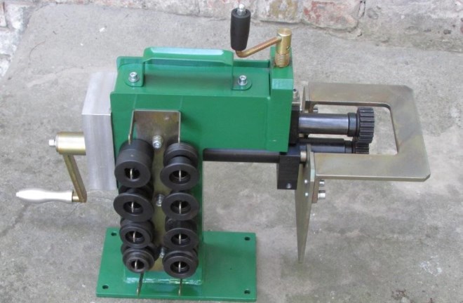

Вот на таком приспособлении очень даже просто.
Номер сообщения:#173  Непрочитанное сообщениеДобавлено: Сб мар 03 2018 20:23
lastloch, на зиг-машинке уголок не согнуть, его поведет обязательно. Гнуть нужно сразу по всей линии.

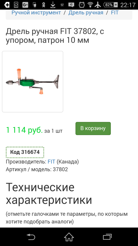

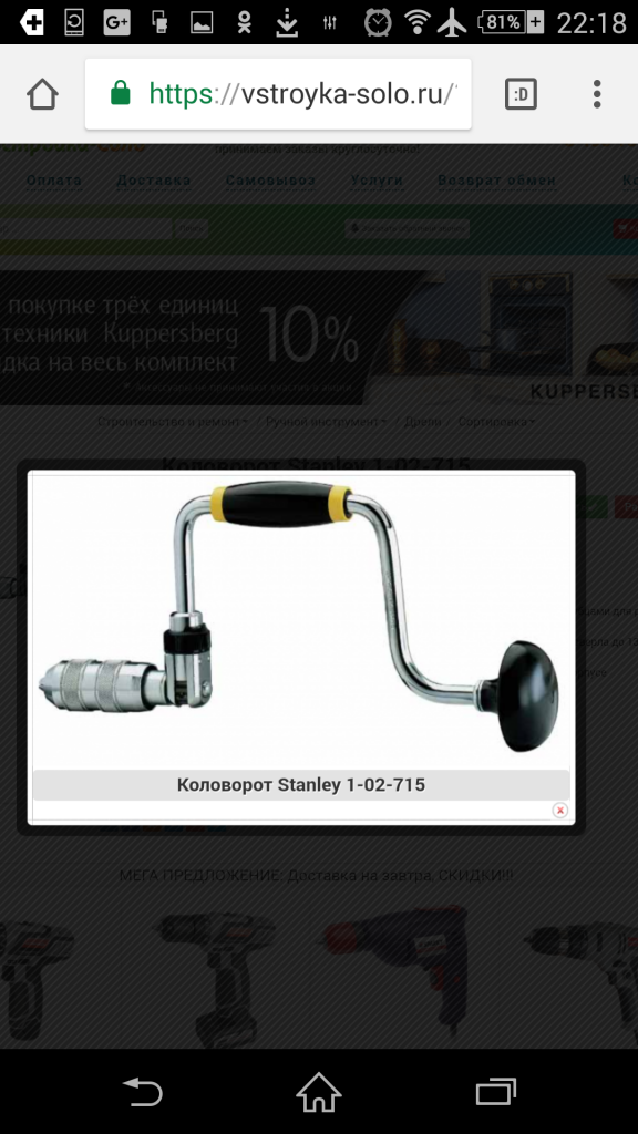

И ышшо... Оказывается, мой любимый инструмент до сих пор в тренде и продаётся!
Лететь на машине времени в СССР - не придётся.
https://vstroyka-solo.ru/?p=goods&act=c ... 4325600011
Вот, ещё такие бывают...

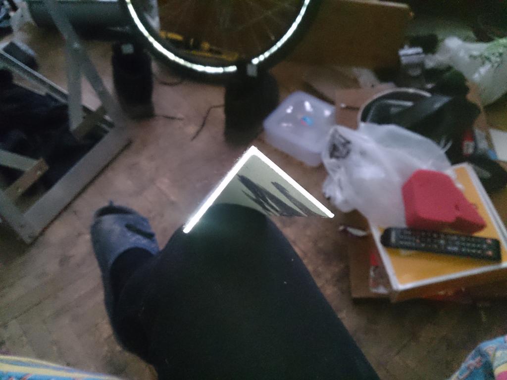

Либо АМГ6, либо, как на фото, дорогой продвинутый: дюралевый, вроде как.
Он более жёсткий и с галтелькой: последнее для гибки - то, что надо.
Но он явно более хрупкий, чем дешёвый АМГ6.
Кстати, когда пилишь, чувствуется, что у него хорошая корочка, а структура пористая. От того, по ощущениям более лёгкий...
