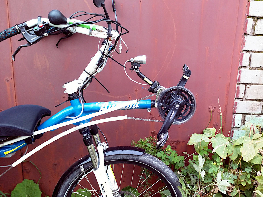

Наслушался Балора и поставил себе систему с укороченными шатунами 152 мм, звёзды тоже уменьшенные — 42/32/22 зуба.
Впечатления: каденс увеличился, конечно же, и в режиме силового педалирования, и ещё больше увеличился в режиме мощности, между этими режимами на промежуточных оборотах теперь ощущается значительный провал по тяге. Похоже, что колени стали болеть сильнее, надо вернуть старые шатуны и проверить это.

Любое изменение режима нагрузки сперва будет давать боль в неожиданных местах и провал по мощности - нужна адаптация. Я тоже сперва был не в восторге, по с длинными шатунами на том же Дредноуте я тупо не доставал до педалей, поэтому приходилось мириться... и после недели тренировок все прекрасно вернулось в норму, и даже лучше - т.к. можно получить более удобный кокпит и педаляж идёт с меньшим сгибанием коленей.
Самое лучше в коротких шатунах - это скорее аэродинамика и возможность запихаться в более компактный обтекатель. Остальное нюансы биометического "фита", которые влияют минимально и на разных людей по разному.

С длинными шатунами (170 мм) я проехался только один раз, после чего вернул короткие. Длинные просто не едут, режима «мощности» на них нет. Каденс чуть ниже 170 bpm 85 обормотов и стабилен. Ускоряться труднее, а просто ездить – облегчения не почувствовал. В горку ползти мне что на коротких, что на длинных было одинаково, при том что на коротких звёзды 42/32/22 зуба, на длинных 48/38/28.
С шатунами 170, я могу преодолевать на лигераде 18+ % подъёмы, на передаче 22:36, на скорости 7 и менее км/ч.
От того меня до сих пор терзают сомнения: проверну ли я в этих же условиях на этой же передаче более короткие шатуны? :?: :confusion-confused:
