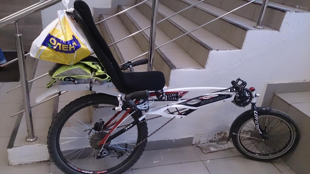

При заездах после работы в магазин, простой и весьма действенный способ перевозки на лигераде покупок:
привязать пакет к верхней ручке кресла.
Так, как лигерад тяжёлый, разбаланса не ощущается вообще.

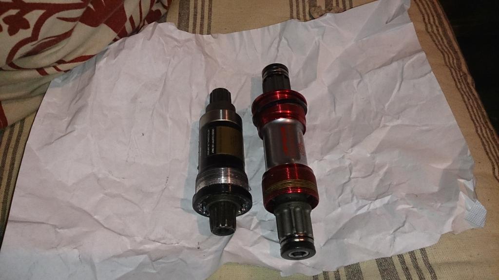

Высшие Силы жёстко противятся, и не хотят, чтобы у меня на лигераде стояли шатуны 172,5... :evil:
Сегодня была жесть: после работы аж два раза подряд съездил из Тушина в Сокольники. Цель: поменять каретку на ту, что с более длинным валом.
В общем, отвалил 3800р. за ту "красненькую", что справа,
и лишь придя домой увидел, что она мне не подходит... :angry-banghead:
Блин, где были мои глаза и зрительная память.
Думал, стандарт isis он один, а их как минимум три.
Шлиц другой. В общем, слева на фото правильная каретка, справа - та, что купил :? ...
Вот такая сегодня жесть. Про сверхпофигистичный лихой срыв во внеплан, что произошёл сразу после покупки каретки - уж умолчу: посколько это уже ПОЛНАЯ ЖЕСТЬ. Это видеть надо... :doh: :laughing-rolling:
Детство вспомнил, а чё, нельзя? :shifty:
Что ж: завтра ждут новые заботы...
Получается, что нужной мне каретки с валом в 135мм не существует в природе.
Придётся сдать злосчастную каретку и пойти на очень радикальные меры: купить МТБ шатуны 175мм под квадрат.
Этот размер мне очень велик, особенно учитывая огромный Q-фактор, но смею надеяться, что овальная звезда позволит скомпенсировать нагрузку на колени, и я смогу комфортно на них ездить. :pray:
P.S.: ещё немного жести: такие шатуны у меня уже были, но я их в своё время, за ненадобностью выкинул в окно... :roll:
Теперь вот снова покупать, сделал глупость...
