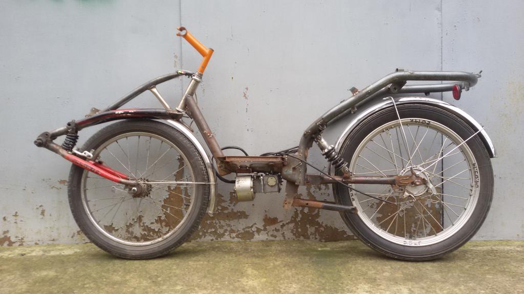

Затрачен огромный труд. Дам фото.

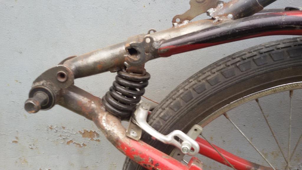

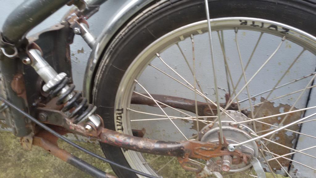

Вместо пружины поставьте нормальный амортизатор.
Покажите, как. Там нет места. Новая разработка подвески- это две пружины по бокам с внутренними резиновыми буферами.
Я не сторонник амортов. На этой конструкции их два на заднем маятнике, оба переделанные.

Дам фото модернизированного варианта (из подвала).

Разоклептуха из подвала:
