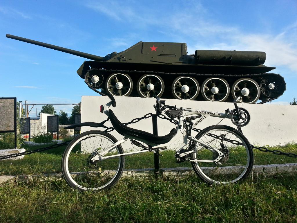

Прокатился в соседнюю деревню, давно хотел на су-85 вблизи посмотреть!

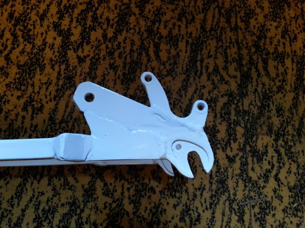

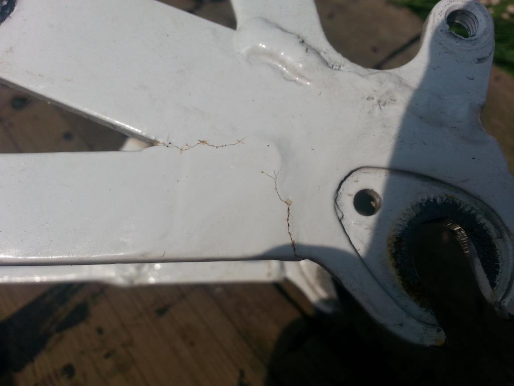

Вчера, осматривая лигерад, заметил подозрительные трещины на заднем пере:

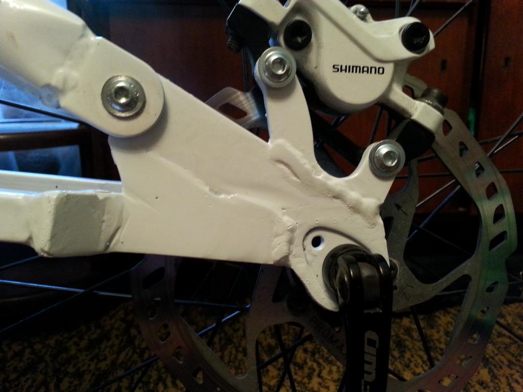

При ближайшем осмотре оказалось, что это место было заварено очень плохо, едва ли не на прихватках, а во-вторых, этот узел сильно нагружен - его выворачиват дисковий тормоз при торможении. Блин, когда варил этот элемент - была мысля как-то усилить, тем более что тормоза гидравлика, но банальная лень и "авось прокатит" сделали свое дело. Снял вилку, зачистил, заново тщательно обварил и плюс вварил треугольничек из толстого металла. Вот что в результате:

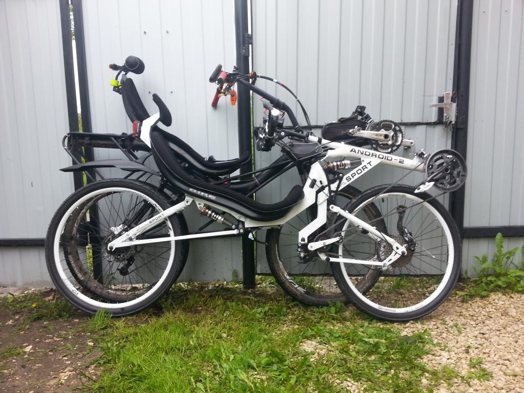

А зачем, наши рожи и так все знают :D А фотку с лигерадами выложил для сравнения - два двухподвеса на 26-ых колесах, а какие разные!...

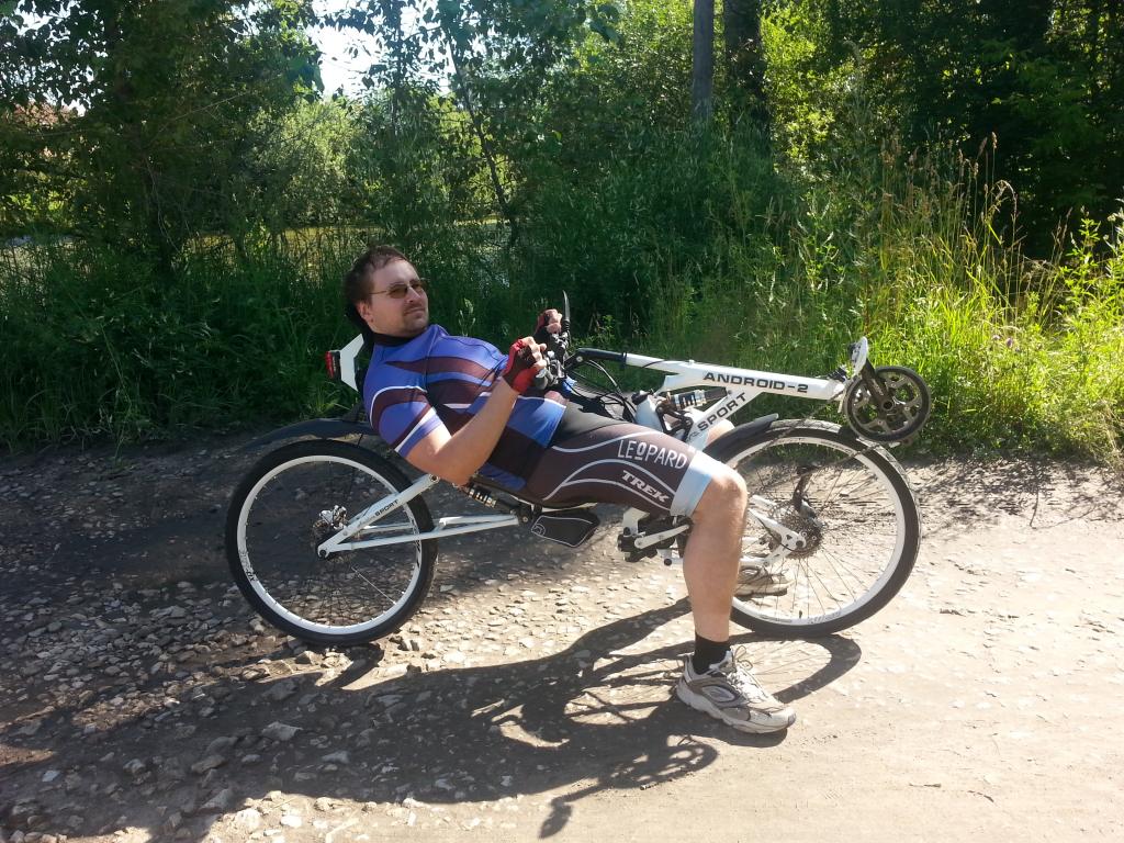

Покатались с Олегом на лигерадах друг друга :-)

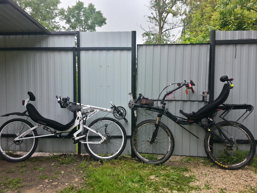

Номер сообщения:#178  СообщениеДобавлено: Вс июл 23 2017 14:23
Ну, из москвы, если бы я натренировался и мог лечь нормально - в теории за 6 часов реалистично, там чуть больше 200 и хорошая дорога :)
Но да, с временным кокпитом скорость никакая, сидишь абсолютно вертикально.
Насчёт Андроида - в принципе, всё примерно как я думал - флоп за счёт угла в раойоне 60 порядочныи, но отдача минимальная. Впрочем, благодаря "противовесу" в виде руля и элементов подвески "весовой" флоп порядочно меньше, чем на той же Зокре.
Поехал почти сразу, хотя он мне чуть великоват, а в животе - наобо т - тесноват :)
Что реально поразило, так это передняя подвеска. За счёт правильно просчитанной геометрии пути оси колеса и повышающейся рычажности подвески здоровые и крутые ухабы глотаются как будто их нет вообще - это НЕ преувеличение, я был реальном шоке.
Задняя подвевка работает похуже, примерно как у меня на Зокре, малясь подбрасывает.
Реакция на педали даже при езде в горку на платформах (я без контактных ботинок) не ощущается.
Если добавить "анти-флоп" пружину как у Сентяя - вообще будет супер, но с такой плотной компоновкой это нифига не просто.
