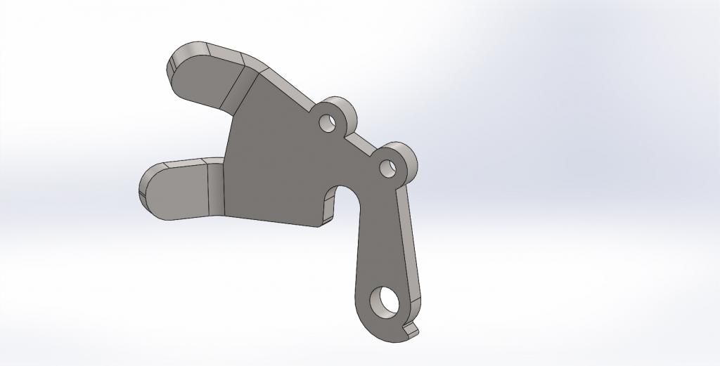

А вы не находите, что эти алюминиевые петухи нужно куда-то прикрутить?
Граждане предлагают АЛЮМИНИЕВЫЕ ПЕТУХИ, а не СТАЛЬНЫЕ ФРЕЗЕРОВАННЫЕ ДРОПАУТЫ.
Алюминиевые петухи я могу и стандартные взять.
Стальные фрезерованные дропауты со сменным петухом будут стоить 1000 рублей в закупке без доставки. Доставка - долларов 50, я думаю. Немалая доля для лигерада за 20 000 р, я считаю.
В более дорогих моделях будут сменные петухи, так как время на изготовление будет дороже экономии стоимости. Будут покупать дорогие лигерады, да и лигерады вообще, будут и закупки более дорогих комплектующих.
 Заголовок сообщения: Re: Собирается предзаказ на полноподвес 26-28 дюймов + складной?
Номер сообщения:#173  Непрочитанное сообщениеДобавлено: Сб май 10 2014 10:06
Я просто к тому что такой как на моей картинке делается куда проще.
В начале я делал дроп под сменные петухи, но оказалось что петухов столько разновидностей, что найти два одинаковых - проблема :lol: .
Железный петух, да, гнется (только при небрежной транспортировки), зато не ломается.
Вот в этом и есть сила сообщества, на мой взгляд, когда другой может не наступать на грабли, пройденые мной допустим.

Подобный дропаут меня не устроил по жесткости.
Номер сообщения:#175  Непрочитанное сообщениеДобавлено: Сб май 10 2014 10:55
Возможно он мягче, но не в 2 раза же :lol: , его можно усилить проще чем тот сделать. Но естественно, хозяин - барин.
Не всегда желания коструктора сделать хорошую вещь разделяют покупатели.

Есть конструкция, чертежи и концепция и "лошадей на переправе не меняют".
Номер сообщения:#177  Непрочитанное сообщениеДобавлено: Сб май 10 2014 11:56
Естественно, нет смысла выбрасывать сделанные дропы.
Обсуждение конструкции на стадии проектирвания - еще один плюс вело сообщеста, был бы, если бы с критикой выступали люди с опытом и отсутствием свободного времени, а не архитекторы.
